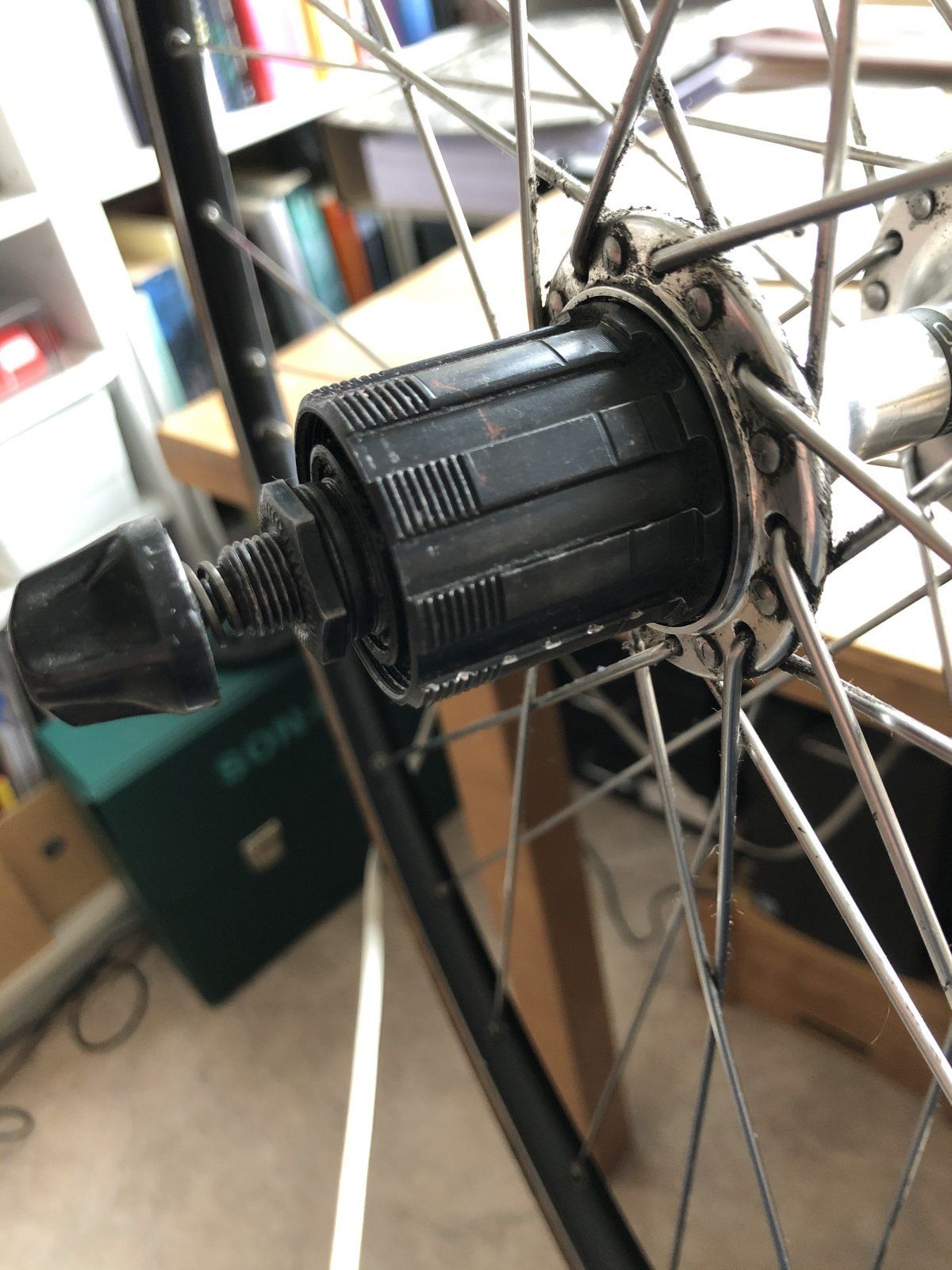

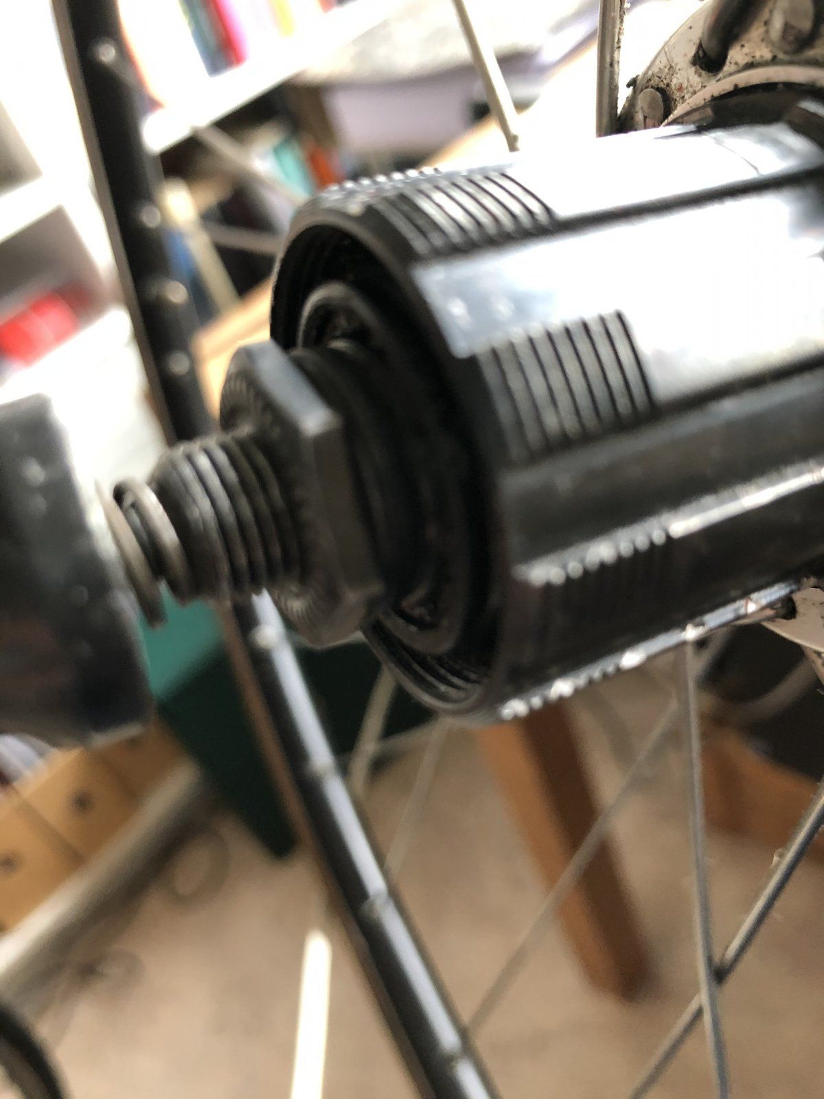

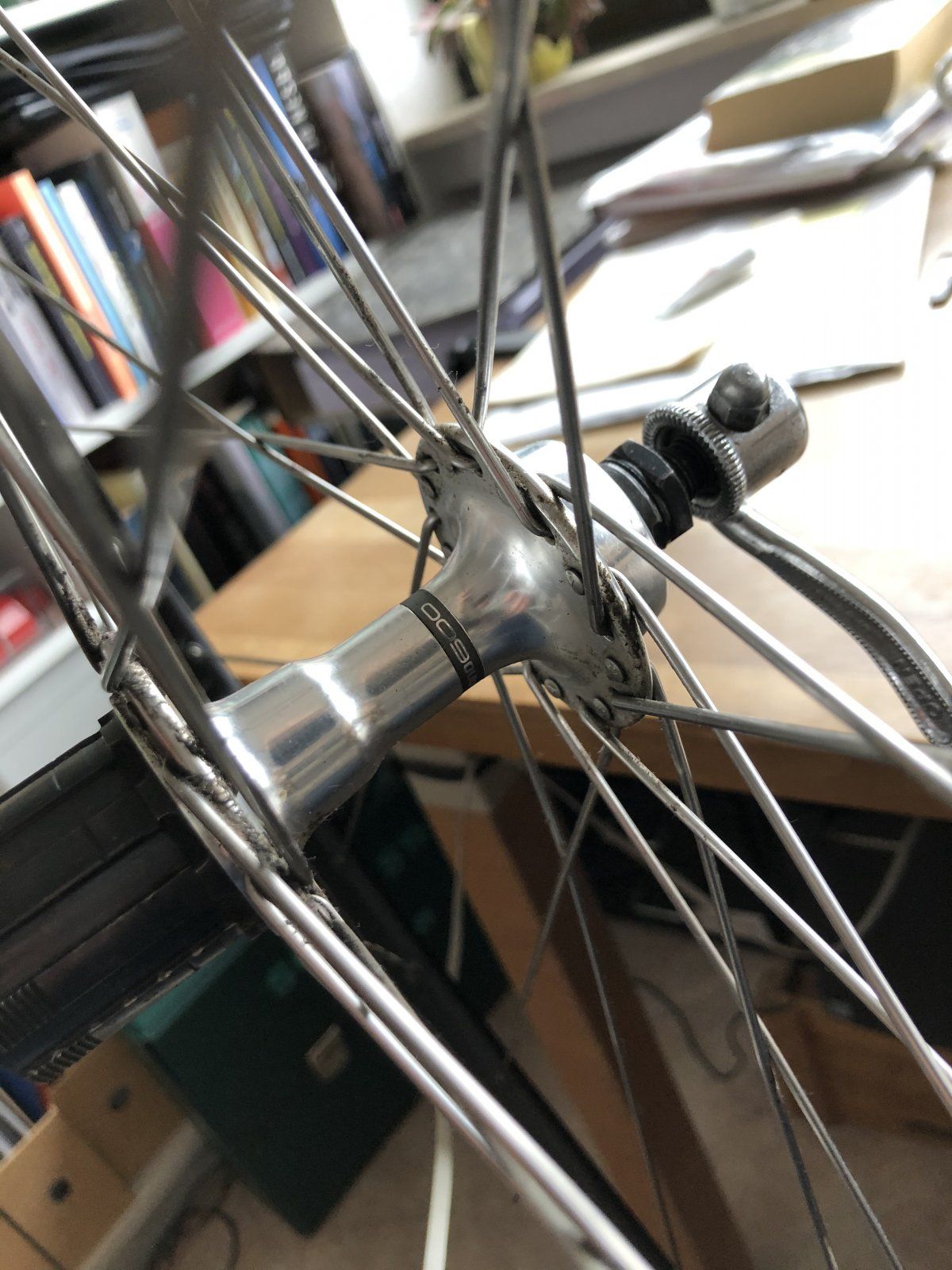

Sehe ich das richtig, dass ich hier eine UG/ HG Kombi-Nabe habe..? also sowohl eine HG-Kassette geht, als auch so ein Schraubkassetten-Ding, wo das letzte Ritzel ins vorletzte geschraubt wird..?
