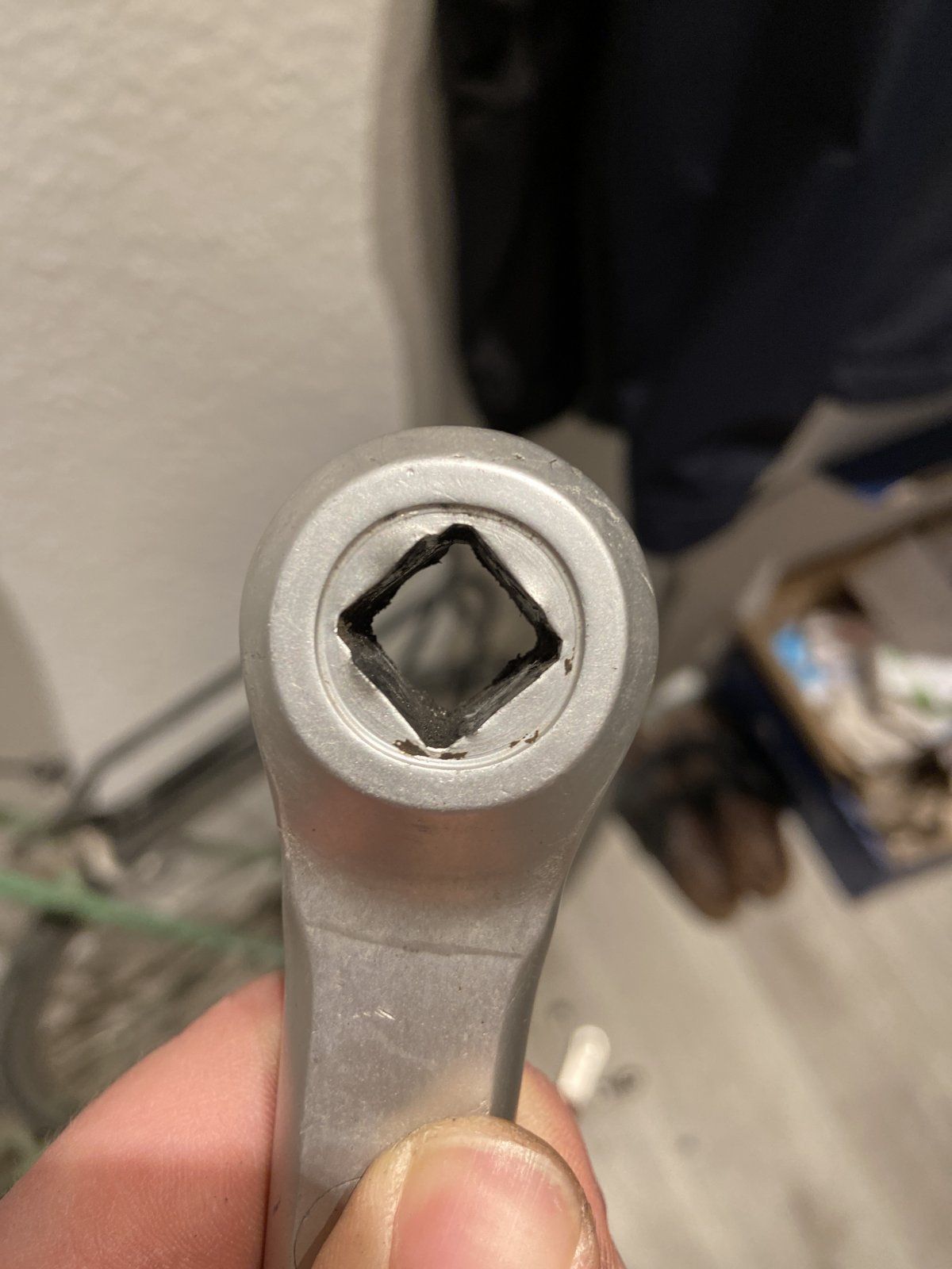

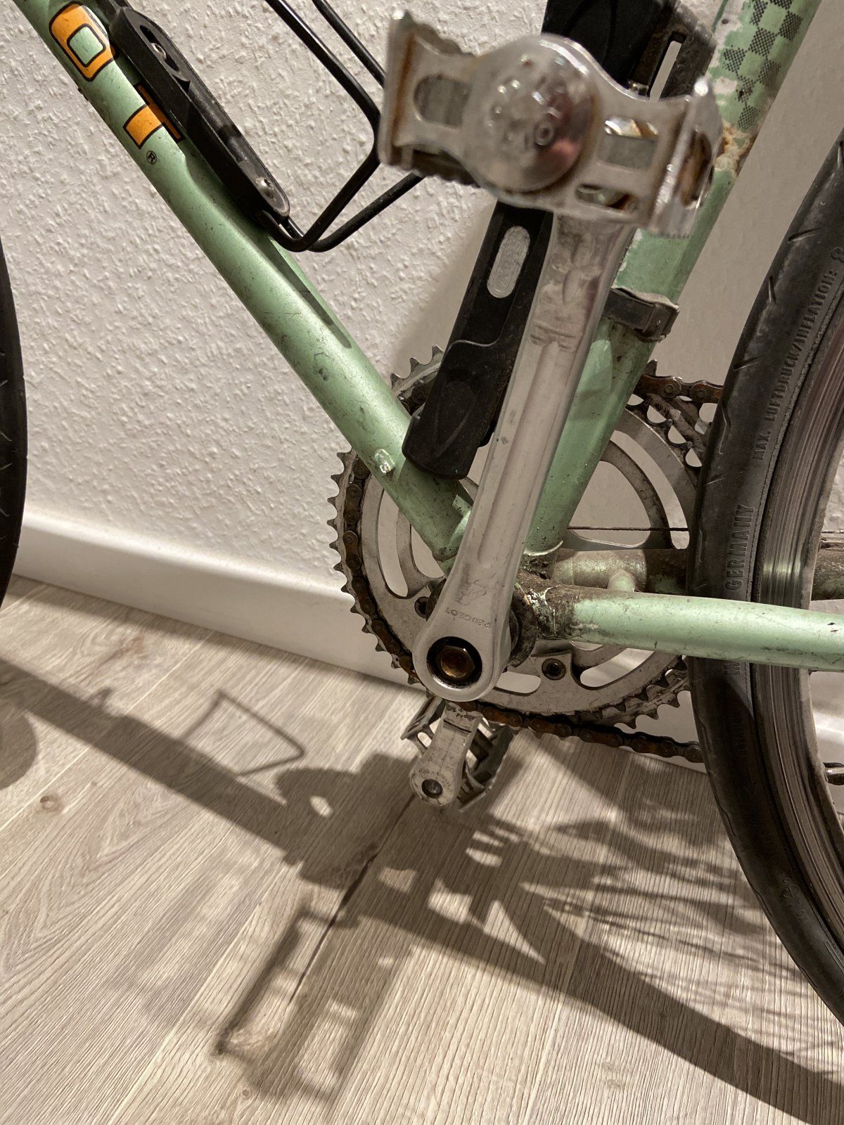

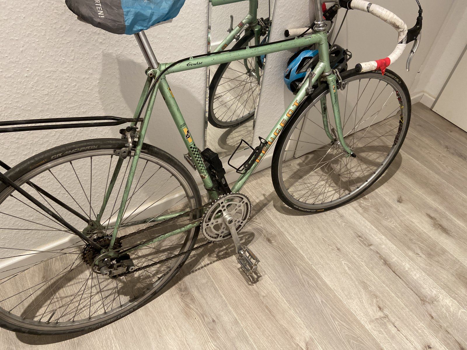

Hallo zusammen, ich besitze ein altes Peugeot-Rennrad, bei dem sich jetzt leider die zweite Kurbel verzogen hat. Scheint irgendwie am Innenlager zu liegen, dass sich die linke Kurbel quasi „rund“ dreht und dadurch nicht mehr fest sitzt. Daher habe ich mir jetzt überlegt, das Ganze mal auf den aktuellen Stand zu bringen und ein komplett neues Innenlager zzgl. neuer Kurbel zu verbauen. Das Innenlager ist Typ BSA mit ner Einbaubreite von 68 mm.
Hat jemand eine Empfehlung für harmonierende Komponenten in einem normalen Preissegment?
Es wäre einfacher wenn das Rad zu sehen wäre, es fehlen in deiner Beschreibung wichtige Details.

Hier ein paar Bilder. Das gleich Problem trat eben bei einer vorherigen Kurbel auf, auf dem letzten Bild sieht man ein bisschen, wie sie sich verzogen hat. Es ist noch minimal, die andere Kurbel bin ich länger gefahren, da war es krasser. Hab die Kurbel im Keller, könnte davon morgen nochmal ein Bild schicken

Sicher, dass es ein BSA Innenlager ist? Peugeot würde ich eher französische Lager vermuten...
Wie auch immer, Lager raus, neues rein. Ich würde zu einem modernen Patronenlager greifen und dann z.B. eine Shimano Deore oder Shimano 105er verbauen.
Also 100 % sicher nicht :D
Aber da die Schalen rechts ein Linksgewinde haben und links ein Rechtsgewinde, bin ich von BSA ausgegangen. FRA hat doch beidseitig Rechtsgewinde?!
Ja. Aber es gibt auch FRA Gewinde mit rechts Linksgewinde, würde sich "CH" nennen wie "Schweizer Tretlagergewinde" und wurde vereinzelt auch in Frankreich verbaut. Also im Zweifel erst links ausprobieren, welche Schale sich problemlos eindrehen lässt (Rahmengewinde muss latürnoch OK sein) und dann rechts auf die Richtung schauen.
Aber macht das jetzt beim Kauf des Innenlagers einen Unterschied?
Ja , so ab etwa Baujahr 1980 hat Peugeot ebenfalls BSA Tretlager verwendet , das ist bei dir offenbar ja der Fall .
