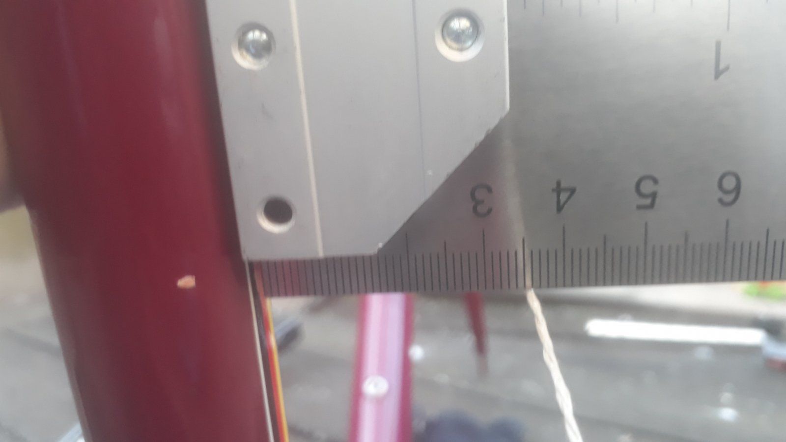

Frage mich gerade wie man es schaft an einer Schnur ein Langenmessgerät auch Messschieber genannt anzulegen ,ohne daß sich die Schnur auslangt
Für mich echt ne Witznummer
Ich habe es mit einem Winkel versucht.
