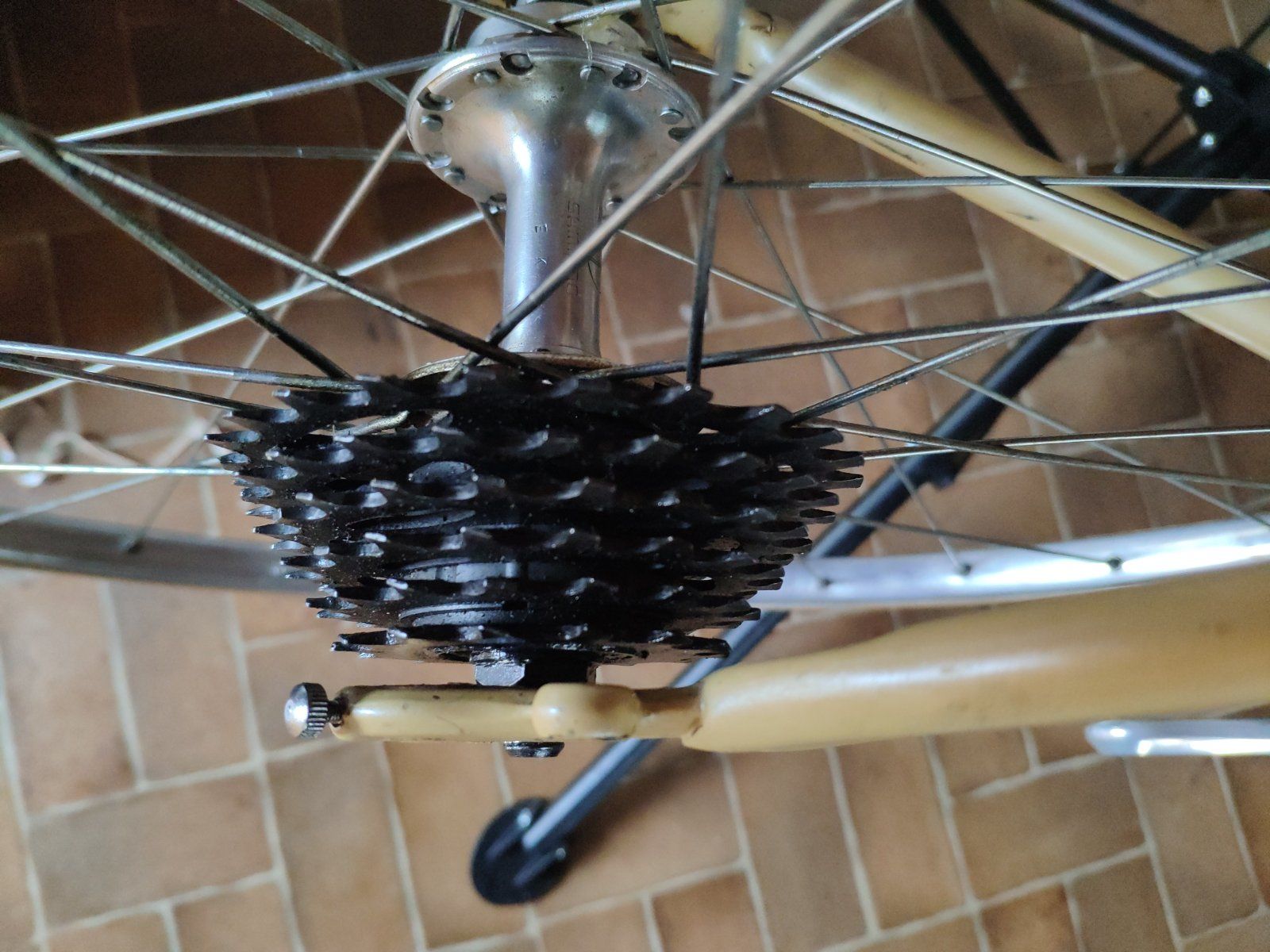

Du bist ja rechts begrenzt dadurch das die Kette ja noch am Ausfallende durchpassen muss , besonders wenn die vom äusseren Ritzel auf das nächste klettert klemmt die evtl. an der Strebe die hochgeht Richtung Sattel.
Einfach ausprobieren , das hilft immer.

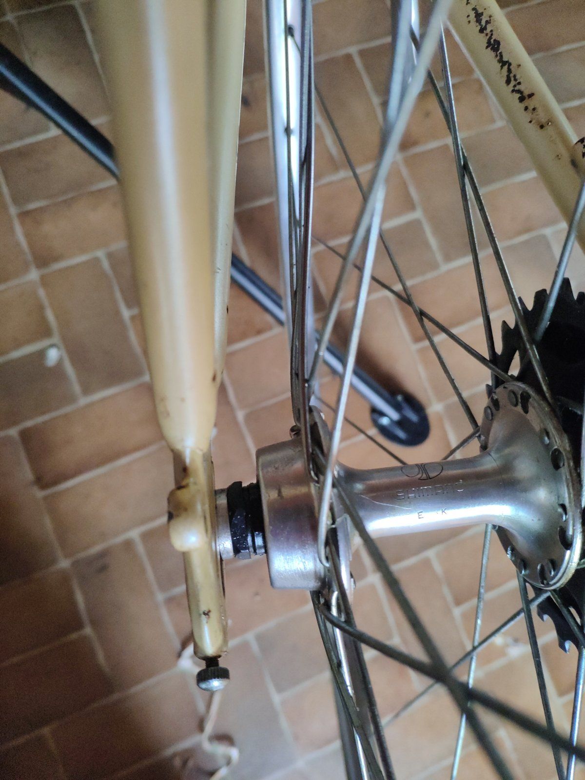

Das Entfernen einer der Distanzscheiben hat geholfen, die Nabe passt nun perfekt zwischen die Ausfallenden. Wie du sagtest, Sitz die Felge nun allerdings nicht mehr mittig, sondern nach links versetzt. Demnach muss die Felge passend zentrierte werden, so, wie du es geschrieben hast, richtig?

Ja bitte , gerne .
Das zentrieren schaffst du auch selbst.... , das geht so mit Rad im Rahmen drin wie folgt :
1. Arbeitsschritt : Die linken Speichen ( also alle die vom linken Nabenflansch kommen ) 1 Umdrehung lösen .
2. Arbeitsschritt : Die rechten eine Umdrehung anziehen ,
am Speichenloch Ventilloch anfangen damit man keine vergisst .
Dadurch wandert die Felge bestimmt 2mm nach rechts .
evtl beides nochmal mit ca. 1/2 Umdrehung widerholen .
Als Zentrierhilfe kannst du gut die Bremse verwenden , einen Bremsschuh fast an der Felge schleifen lassen , da kann man Seiten- und Höhenschlag gut erkennen .
Nur Mut...:rolleyes:

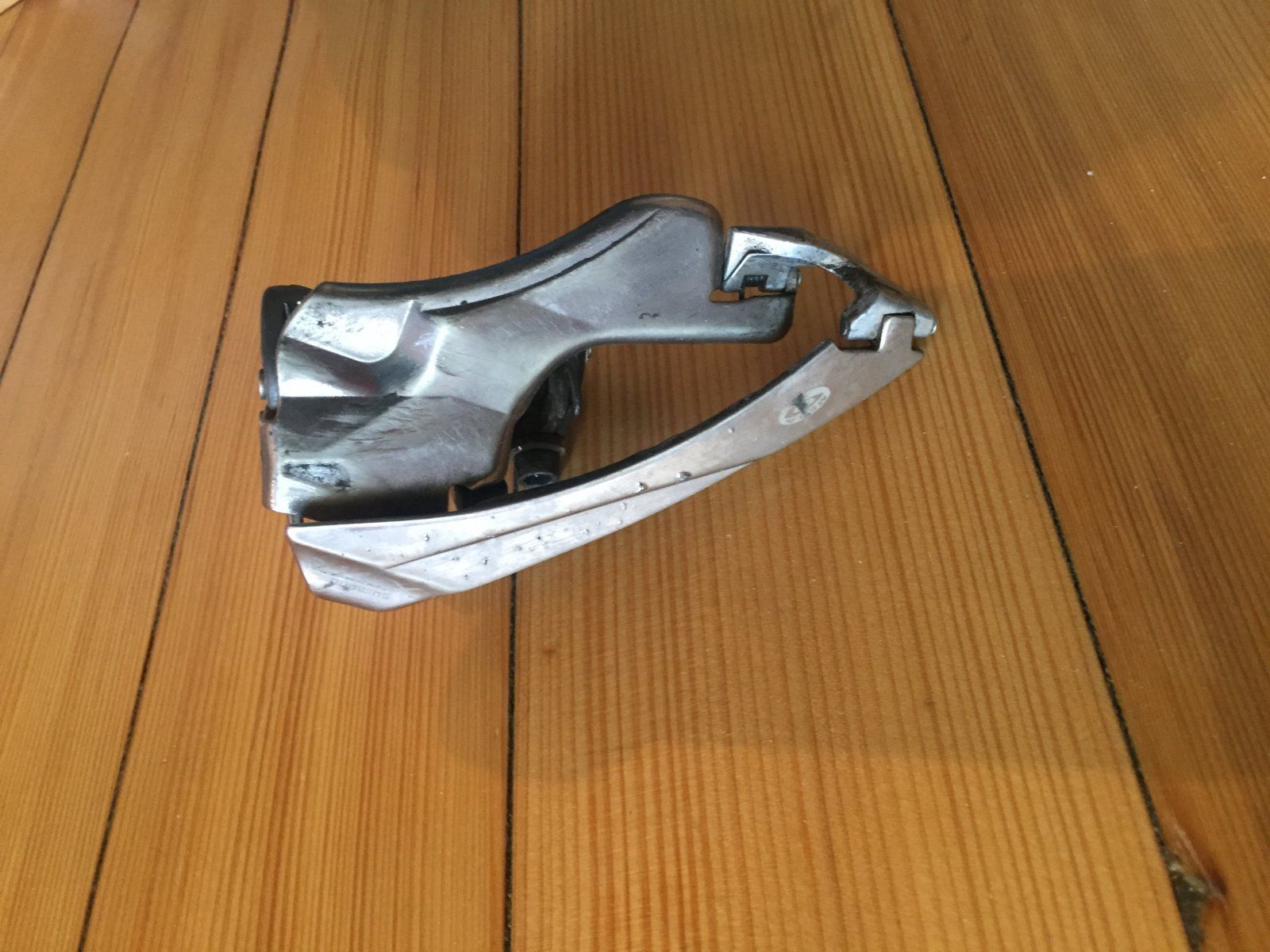

Guten Morgen,
es ist zwar ein Mtb-Teil - aber seht ihr bei abgebrochenener Umwerferschelle noch irgendwelche Reparaturmöglichkeiten?
Danke euch!
