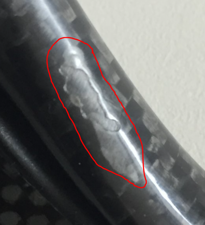

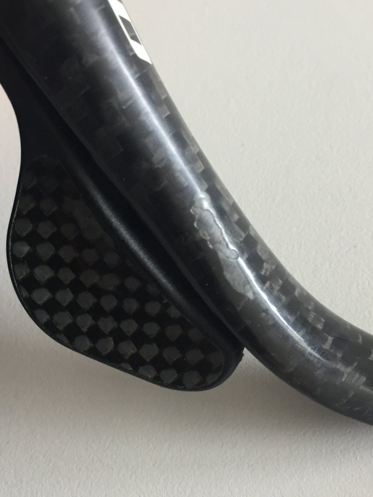

Kann man diesen Klarlack Schaden irgendwie etwas beheben? Einfach neuen Klarlack drüber, fein nachschleifen und polieren?
Des würde ich erst freischleifen, dann mit MEK/ Aceton reinigen, 15min. ablüften lassen und dann neuen Lack drüber - schleifen, polieren.
Das freiliegende CFK sollte auf jeden Fall angeschliffen und gereinigt werden!
Vielen Dank für die Erklärung, @morda. Ich hatte ja Sorge das CFK anzuschleifen. Aber wenn das sogar gewünscht ist dann werde ich mal mein Glück versuchen.
Ich habe noch einen Umwerfer den ich dann ebenso so angehen werde.
Du sollst ja net ne ganze Lage CF wegschleifen, nur so, dass es angeraut ist und matt aussieht.
An dem wahrsch. eingedrungenen Dreck, Schweiss... wird der Lack net halten.
Dabei schleift man ja auch den umgebenden Lack am Rand automatisch mit an. Poliert man die Ränder dann vor dem füllen damit diese nicht milchig bleiben?
