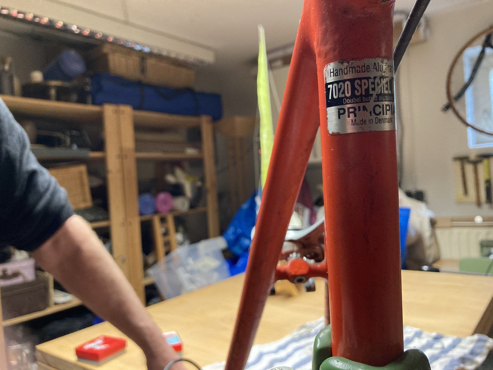

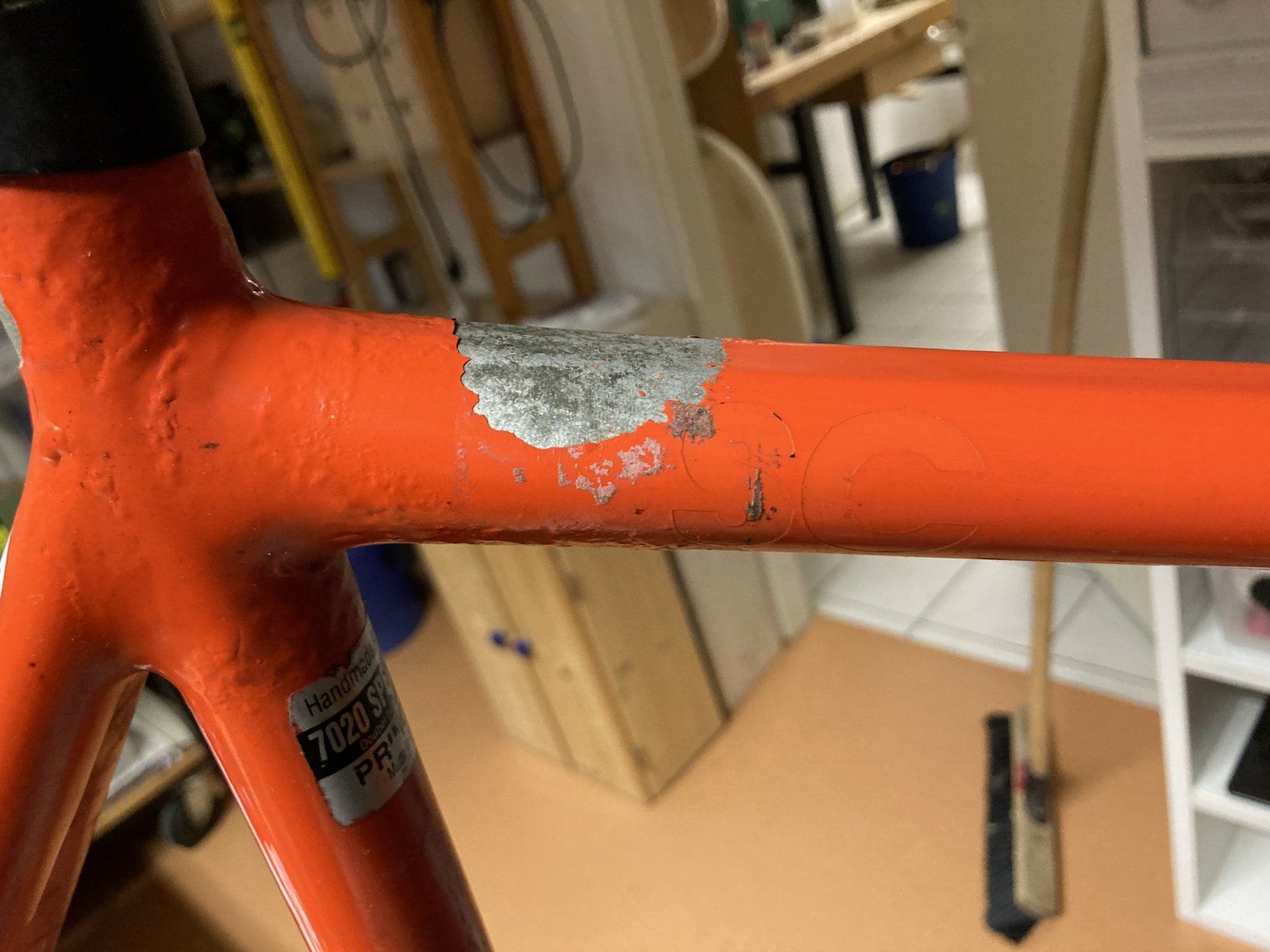

Servus die Wadeln,
ich wollte jetzt nicht extra nen neuen Thread eröffen, deshalb hoffe ich mal, mir wird hier geholfen.
Mein Vater kam am Wochenende zu mir mit seinem alten Principa 650 SC Rad und fragte mich, was ich davon halte, das Rad wieder herzurichten.
Ich hab mich natürlich sehr gefreut, dass er das Rad wieder herrichten möchte um damit zu fahren.
Nun habe ich aber leider keine Ahnung von Aluminium.
Der Rahmen hat ein paar unschöne Macken.
1. Er hat überall unterm Lack etwas Rost(korrosion). Ab wann sollte man hier denn die Finger vom Rahmen lassen. Ist ja immerhin Aluminium.
2. Sattelstütze ist komischerweise aus Stahl und stefckt fest. Diese ist wohl ne 27,2 (so stehts drauf). ich habe also die Hoffnung, dass die sich doch noch löst, denn da sollte ne Reduzierhülse drin sein.
3. Tretlager ist bombenfest.
4. Die Innensechskant vom Flaschenhalter sind durch. Bekomme ich auch nicht ab.
Nin die eigentlich wichtigste Frage. Macht das alles Sinn? Bei Kleinanzeigen findet man die Kompletträder ab 300 Euro in gutem Zustand.
Würde ich alle roststellen (korrosionen) unproblematisch beseitigen können, Tretlager, Stütze und Schrauben rausbekommen.....lackiert oder ggf. gepulvert müsste er eh werden.
Wie ist eure Meinung? Bin offen für alles. Auch für Rahmenangebote :D
Schöne Güße
Vorab an Alu gibt's keinen Rost,der ist dem Eisen vorbehalten
Es handelt sich bei dem Rahmen um Al Korrosion
Ungeschütztes Al korrodiert an der Luft,darum wird Al eloxiert was hier fehlt
Tip anderen Rahmen besorgen & mit den vorhandenen Teilen vom roten aufbauen

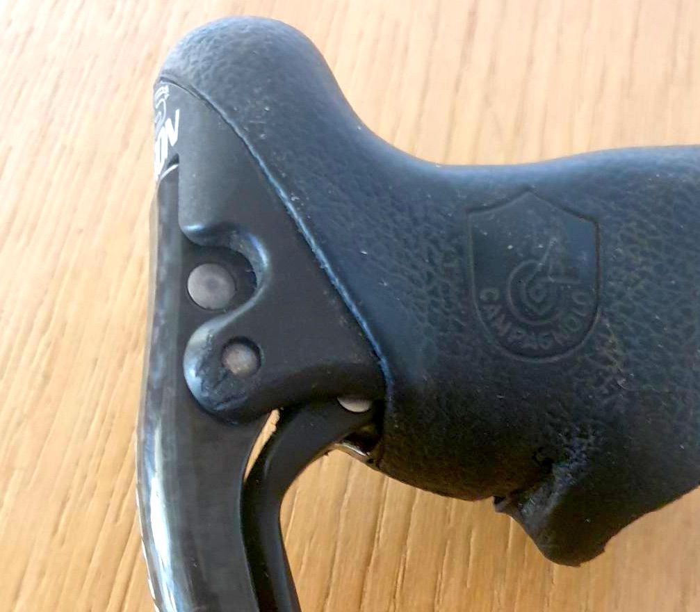

Hat sich schon Mal jemand an der Beseitigung solcher Schrammen im Kunstoff des Griffkörpers versucht? Wahrscheinlich unmöglich vermute ich mal.
Servus die Wadeln,
Schöne Güße
Kauf nen neuen alten Rahmen, mit den ganzen Baustellen lohnt sich die Restaurierung nicht. 650er bekommst Du für wenig Geld, die fährt eh keiner mehr, außer so hartgesottene Triathleten wie mich. Vielleicht überlegt Dein Vater dann auch, sich doch eine normale Rennmaschine zu kaufen.
Es geht mit feinem Schleifpapier ab 320 aufwärts. Der Kunststoff macht an den Kanten so kleine Knubbel, die dann noch vorsichtig entfernen, kein Problem. Der Hebel muss natürlich vorher weg.
Das gilt aber nur für das abtragen? Füllen und verschleifen, so dass man es nicht mehr sieht, wird wohl schwer werden? Evtl. mit dem Kunstoff aus einem anderen Griffkörper?
Man könnte es mit Epoxidharz versuchen. Aber damit habe ich keine Erfahrungen.
