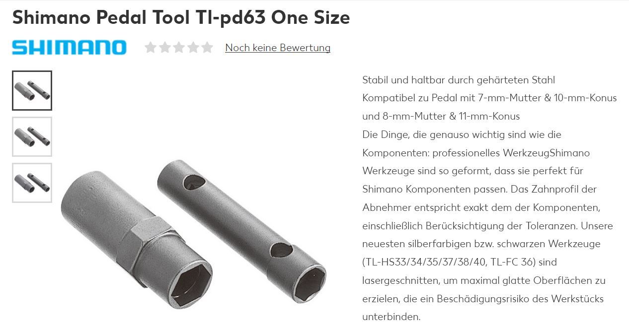

Ich kann momentan keine Fodos laden, aber Eingeweide kennen das Problem: wie montiert man Pedale? Muss halt den Konus und eine Kontermutter in einem irre engen Raum "verkuppeln". Gibts da Spezialwerkzeug? Und bekommt man solche Konen (M8 Feingewinde) irgendwo?
Zwischen Konus U Kontermutter sollte eine Nasenscheibe liegen die in die Nut der Achse eingreift
Also spiel einstellen,Achse mit 15 mm Maulschlüssel arretieren dann die Kontermutter anziehen
So bei meinen SR/Japan Pedalen
Leider hat diese Pedalaxe keine Nut, wäre ne sportliche Herausforderung, die "nachzurüsten". Danke!
Mit zwei passenden, sehr dünnwandigen Stecknüssen/schlüsseln kann man den Pedallagerkonus mit der Kontermutter spielfrei fixieren. Die Nasenscheibe kann dabei hilfreich sein (wie bei konusgelagerten Steuersätzen und Naben auch). Ähnliche Steckschlüssel werden z.B. bei Zündkerzen im KFZ-Bereich verwendet.
"Eingeweide" wie Ersatzachsen/Konen gibt es idR nur bei hochwertigen Pedalmodellen die zum "servicen" konstruiert sind, z.B. diverse Shimano oder MKS. Sonst braucht man irgendwoher Teilespender.

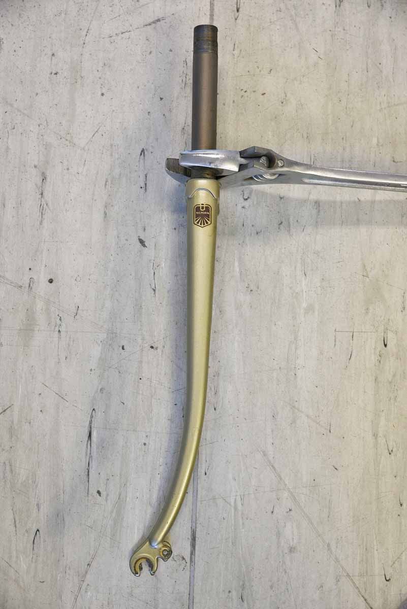

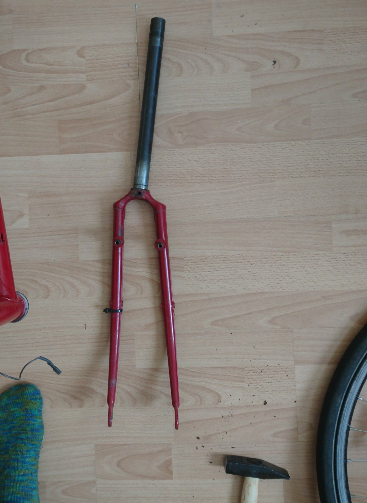

Kann ich die einfach in den schraubstock klemmen und wieder grade biegen?
Ist ja zum glück kein carbon.
Was meint ihr?
Gibts dafür dann irgendeine zentrierlehre, damit ich sie nicht überbiege?
Was meint ihr?
Gibts dafür dann irgendeine zentrierlehre, damit ich sie nicht überbiege?Anhang anzeigen 934450
Edit, hat mächtig gescheppert aber ihr müsstet erstmal den Blumenkübel sehen..
Die Gabel ist leider klinisch tot... Da ist ja auch der Gabelkopf verbogen. Das kann dir, selbst wenn sie das zurückbiegen überleben würde, jederzeit brechen :(
Was meint ihr?
1) coole Socken
2) wie groß bist du, wenn du auf den Rahmen passt, der diese Gabel braucht?
3) Wie ist das passiert, dass die nicht nach hinten sondern so seitlich krumm geworden ist?
4) niemals nicht kannst du die noch nutzen, leider... : /

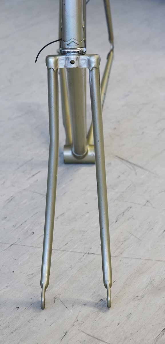

Sisi,
Ist schon eine neue gelötet worden,
Hoffentlich zumindest :)
Ich wollte nur der Party im Bietefaden etwas kontra geben.
Mir ist zum Glück nichts passiert, trage ja immer fleißig meinen Helm.
Es war jedenfalls eigene Dummheit mich bei 5-10 cm Neuschnee aufs Radel zu schwingen und dann noch zu heizen... So kam ich ins schlingern und jeder rettende lenkversuch war vergebens. Teurer spaß ..heul.. Und mega uncool das kappute Rad wieder heim zu tragen..
Aber immernoch besser als eine kaputte Kauleiste oder Hüfte :) ich habe gelernt und bin dankbar. Direkt neben mir ging es 4-5 m zur Elbe runter auf die steinböschung...
Zur größe. Ich versteh das auch nicht so ganz. 1,92. Der 66er rahmen hat oben noch den großen Guylaine spaßer. Daher die knappen 30cm Schaft. Fährt sich super!
Ich kann zwar auch nen 59er rahmen fahren aber selbst bei allen trickserein muss ich mit 64ern noch 11 cm überhöht fahren.. :(
Die hab ich eingesendet, damit der schaft evtl nochmal verlötet wird..
Das ist doch das schöne an dem Material um was es hier ja eigentlich geht, man kann es reparieren, ob richten, löten oder sonst was. Das wurde schon immer so gemacht, früher sogar Rennen damit noch gefahren. Wenn eine gerichtete Stahlgabel bricht, ist was schief gelaufen, sollte schon ein Fachmann aus dem Bereich Metall machen.

Oh ja. Bei meinem Kumpel hat auch ein ausgebildeter "Metallfachmann" gerichtet, der meinte, Stahl sei gutmütig. Dummerweise ist dann nach ein paar Monaten einfach das Schaftrohr oberhalb der Lötung unvermittelt gebrochen. Mit der Folge verlorener Zähne und Wasseransammlung unter der Schädeldecke, die deshalb geöffnet werden musste. Horror.
Mein Rat, die defekte Gabel wegzuschmeißen, wurde leider überhört, denn ich bin ja kein ausgebildeter Zweiradmechaniker...
Finger weg von "reparierten" Unfallgabeln! Lohnt sich nicht.
Ausfallenden oder defekte Rahmenrohre austauschen und Neuteile einlöten stufe ich da eher als unbedenklich ein.

Man kann Stahlrohre , also die Gabelbeine , durchaus richten , das ist kein Problem , aaaber hier ist auch der Gabelkopf mit verbogen , und das ist ein Feingussteil , daran kann man nichts richten , das ist Schrott , lass es bitte .
