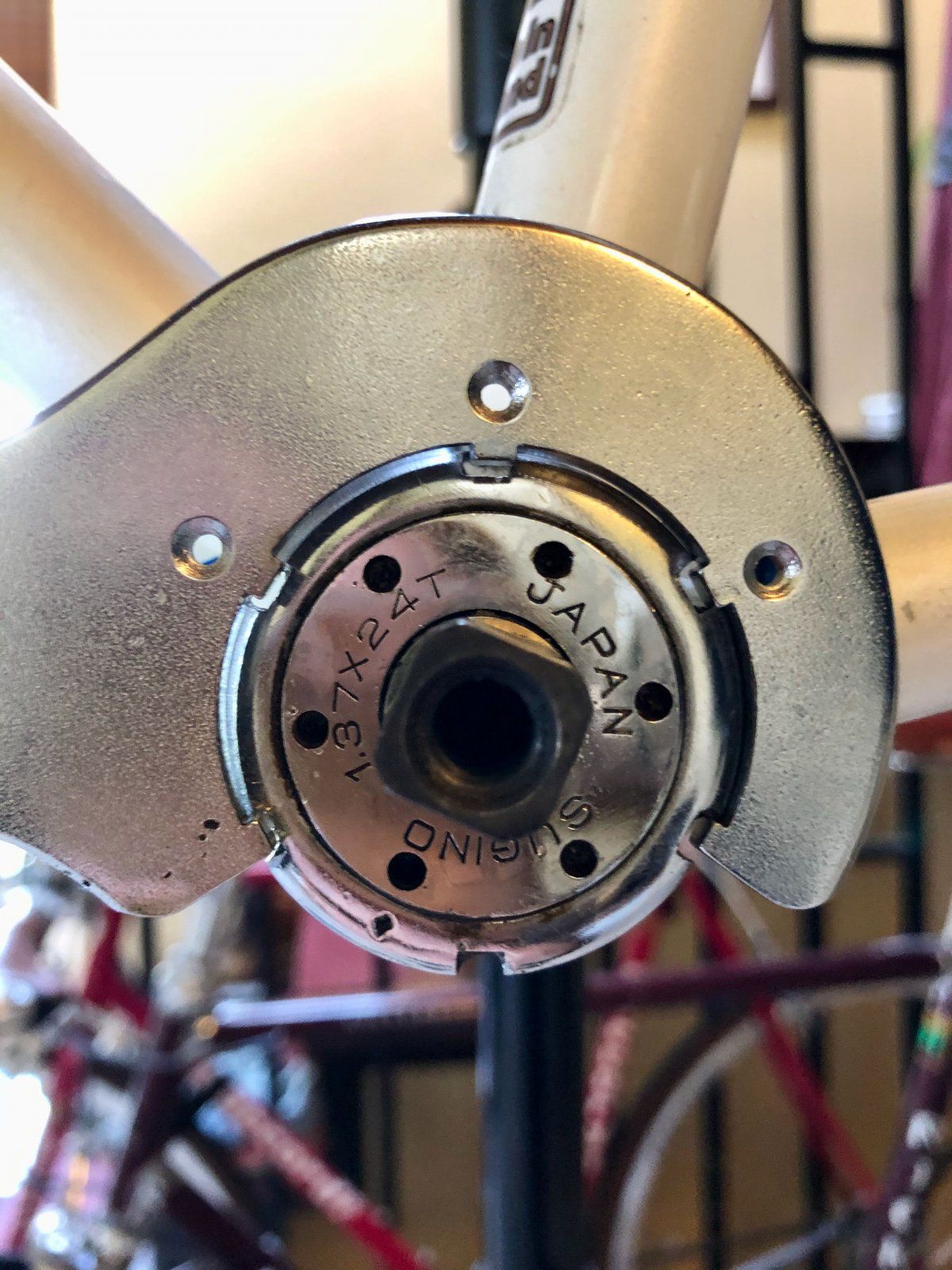

Ich wollte gerade ein Innenlager demontieren. Ich habe dafür ein 3er-Set von Shimano angeschafft. Ich meine gelesen zu haben, dass bei Innenlagern diesen Bautyps die Maße für die Konterringe noch einheitlich waren.
Bei diesem Innenlager von Sugino passt der Hakenschlüssel aber nicht. Ist das wieder ein spezielles Maß?

Der passt eigentlich. Warum geht er bei dir nicht drauf?
Ich habe hier einen losen Sicherungsring von Shimano. Der passt ohne Probleme. 🤷‍♂️
Jetzt wird mir auch klar, warum der ansonsten nackte Rahmen mit Innenlager verkauft wurde ...

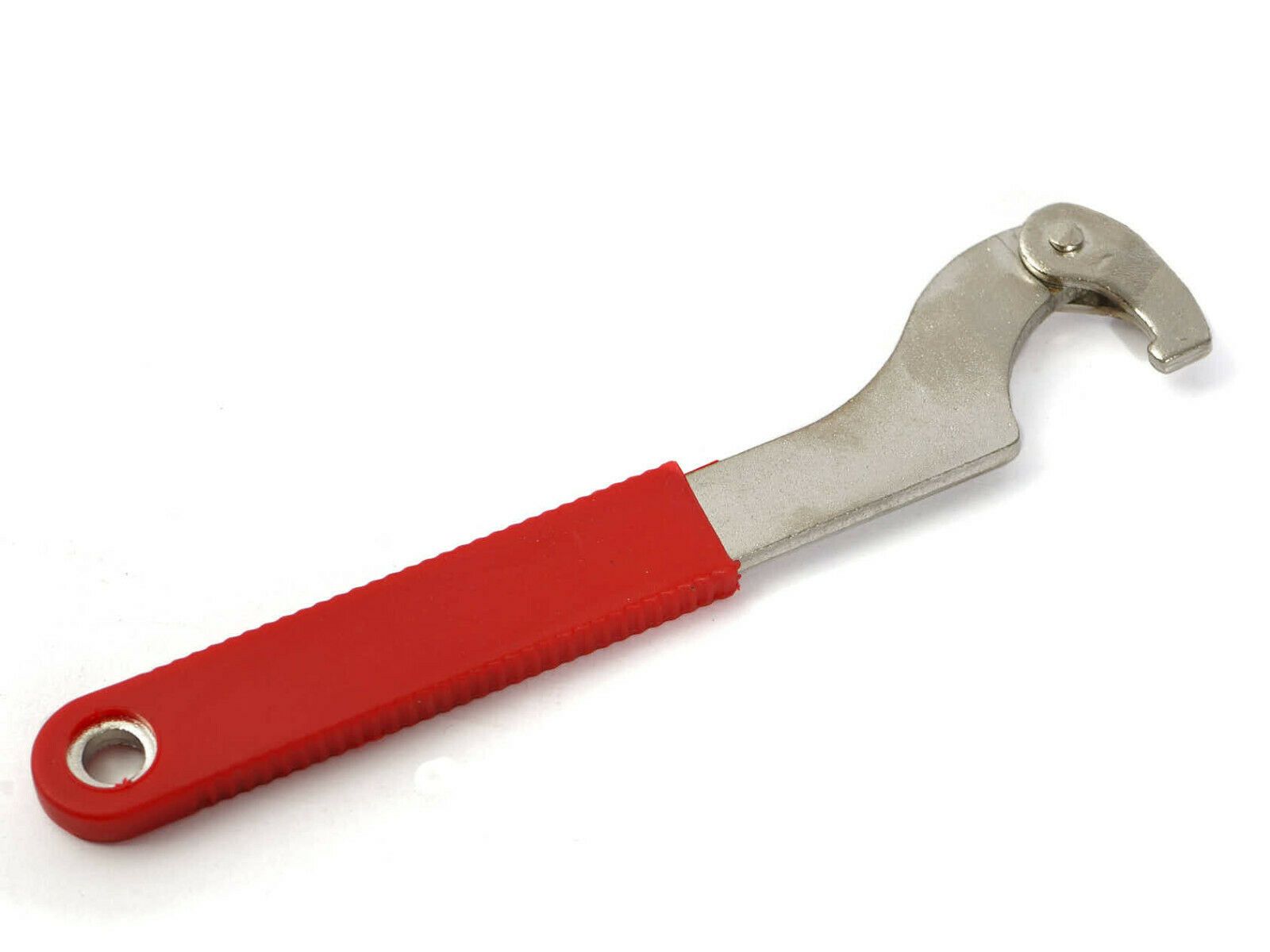

Ich habe einen Hakenschlüssel mit Gelenk, der passt auf alle Sicherungsringe dieser Art, egal wie der Durchmesser ist.

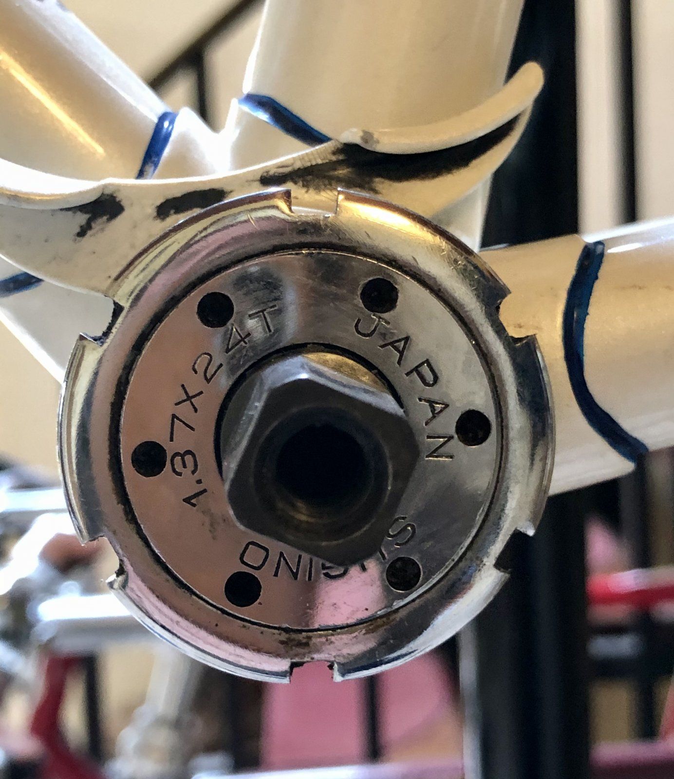

Das Problem hatte ich vor ein paar Tagen auch. Das gleiche Innenlager mit Tacx 4400.
Sugino scheint da ein besonderes Maß verwendet zu haben.
Musste auch den verstellbaren Hakenschlüssel nehmen. Der Konterring war zum Glück nicht sehr fest.

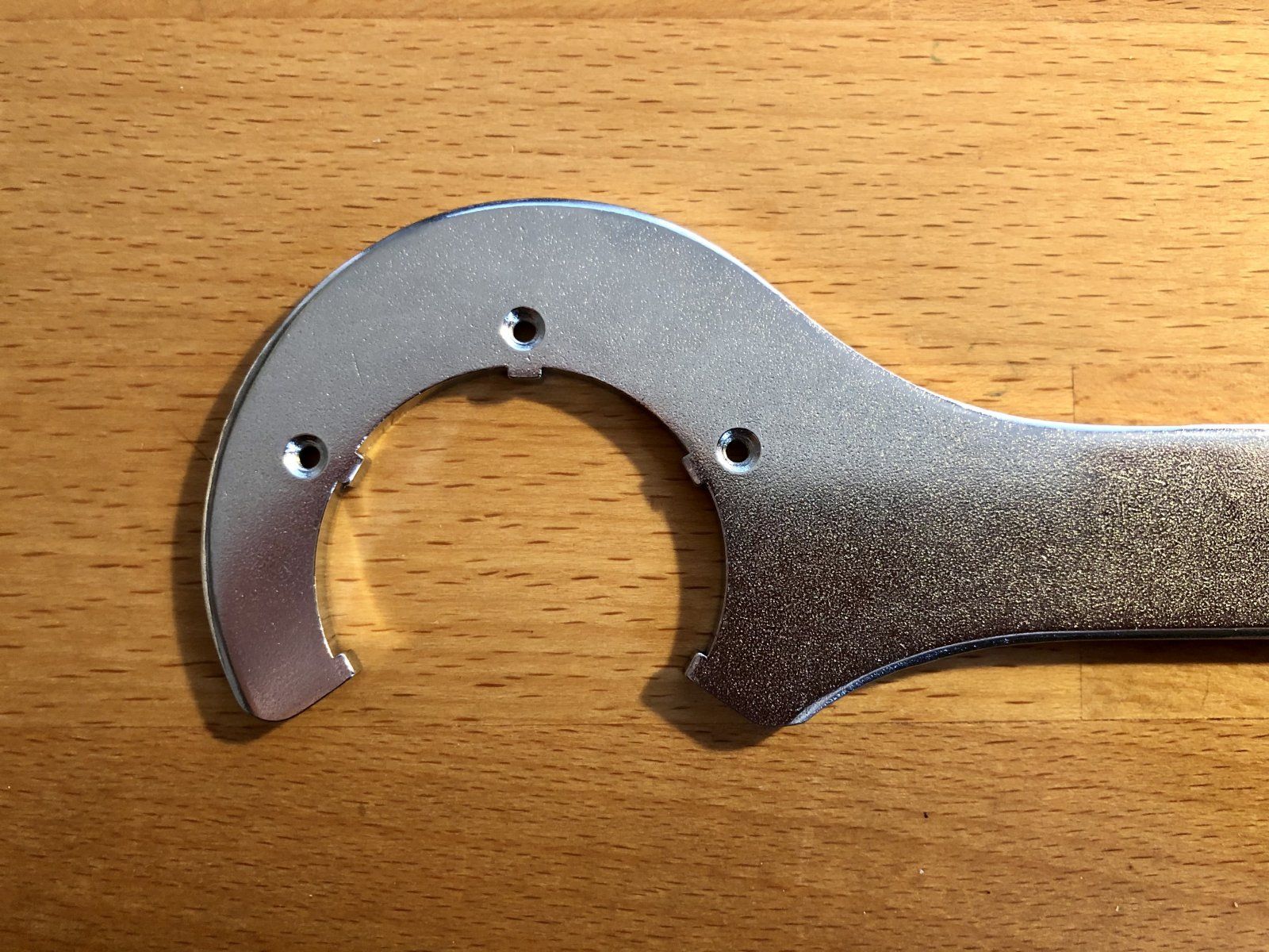

Wie soll das auch funktionieren, der Shimano hat 5 Haken und am
Tretlager sehe ich einen Ring für 6 Haken.
Wie schon erwähnt, es geht mit einem verstellbaren Hakenschlüssel,
oder auch die brutale Methode mit Schraubendreher und Hammer.

Die Positionierung der Haken passt schon. Der 6. Haken fehlt, da 60° des geschlossenen Kreises fehlen.
Das Problem ist der zu große Durchmesser des Sugino Konterrings (35,4 45,4 mm gegenüber 33,7 43,7 mm bei Shimano) wodurch der Schlüssels nicht mehr passt.
