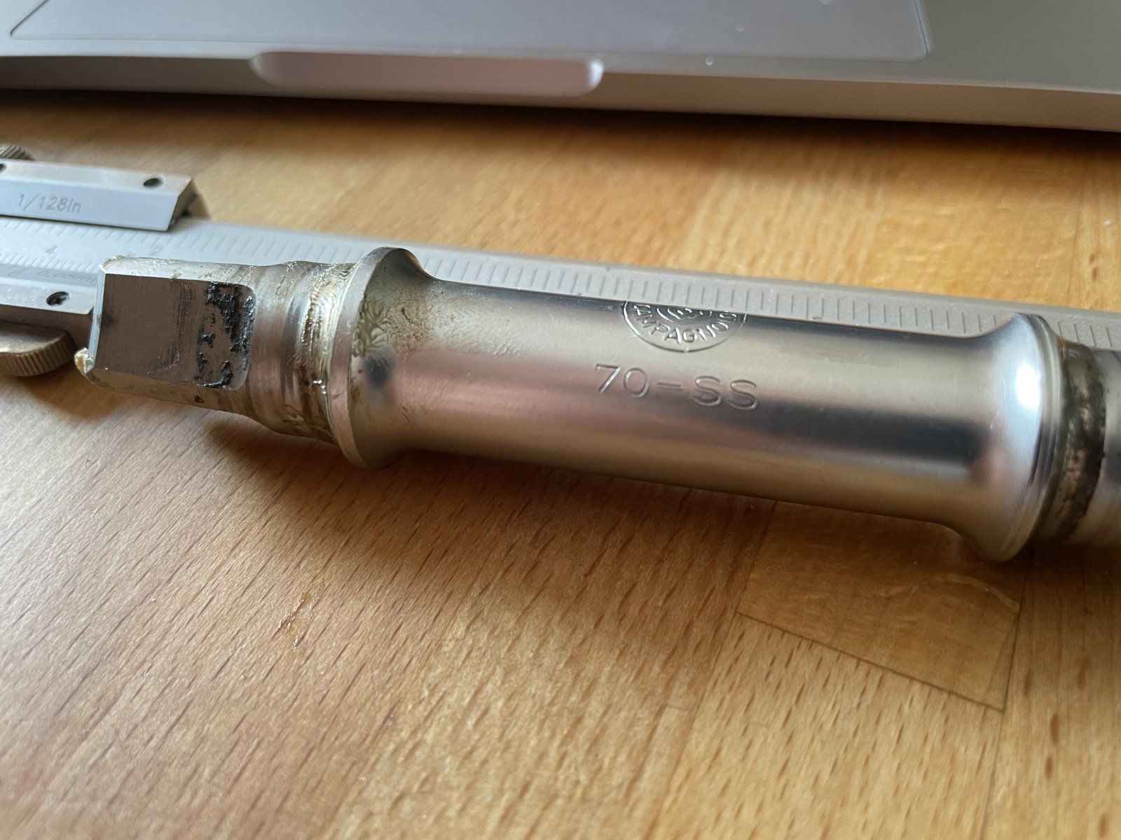

SS = StradaSchönen guten Tag,
ich brauche leider eine neue Welle/Achse. Jetzt frage ich mich, was die Angaben hier zu sagen haben: 70-SS. Habe noch eine andere mit 70-SP. Im
Netz finde ich welche mit 68-SS oder 70-SPc…
Danke!
Das hilft mir weiter - Danke!SS = Strada
SP = Pista
68 BSA - Innenlager
70 ITA - Innenlager

Die 68 er Welle passt auch in ein französisches Gehäuse mit M35*1 Gewinde , das ist auch 68 mm breit .Das hilft mir weiter - Danke!

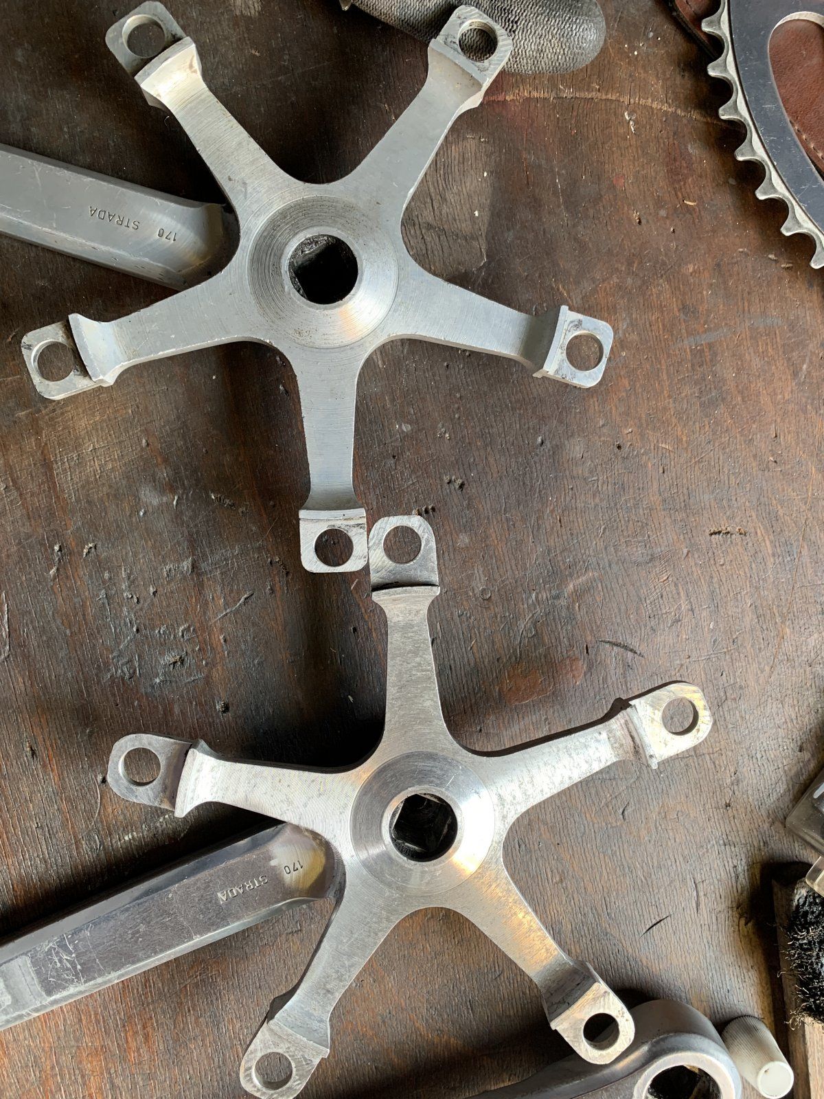

144 vs. 151 mm. Die 151er ist älter. Also die, wo die Löcher weiter außen sind. Ich meine um 1962 wurde das bei den Straßenkurbeln eingeführt, meinte hier mal jemand. Bei den Bahnkurbeln angeblich erst 69.Und noch eine Frage:
Ist jemandem schonmal dieser Unterschied aufgefallen? Das sind beides Campa Tretkurbeln 170er Länge und beide Strada ohne Datumsgravur, lso vor 1973. allerdings scheinen dir zwei Unterschiedliche Lochkreise zu haben. Wann hat Campa das eingeführt/ geändert?Anhang anzeigen 935309

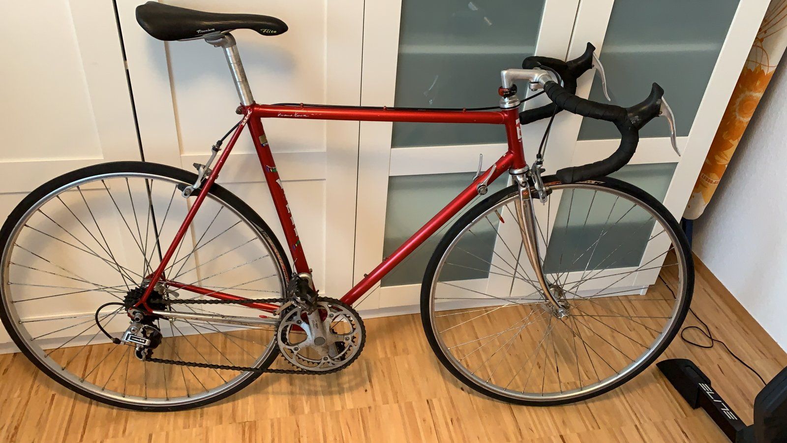

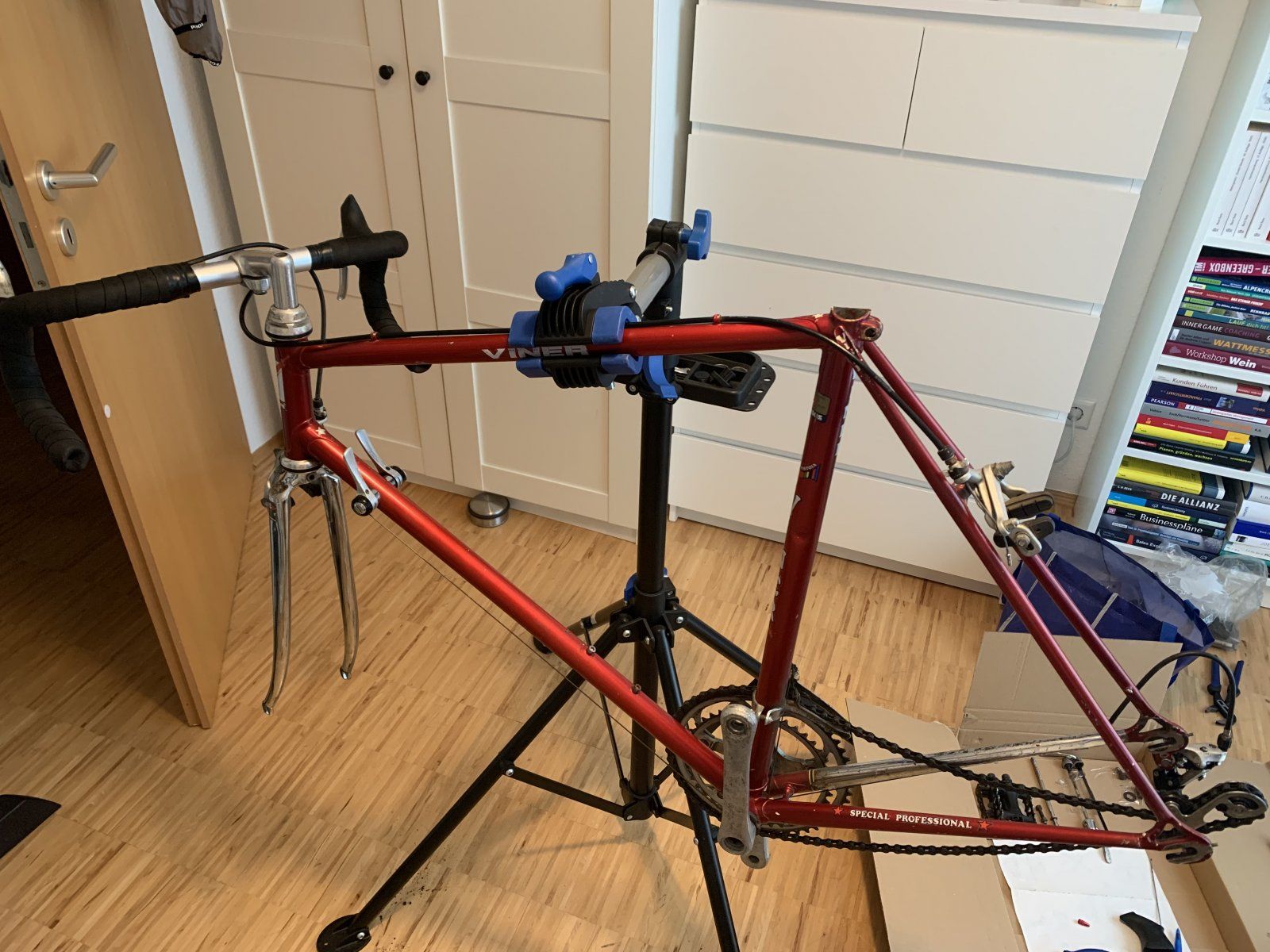

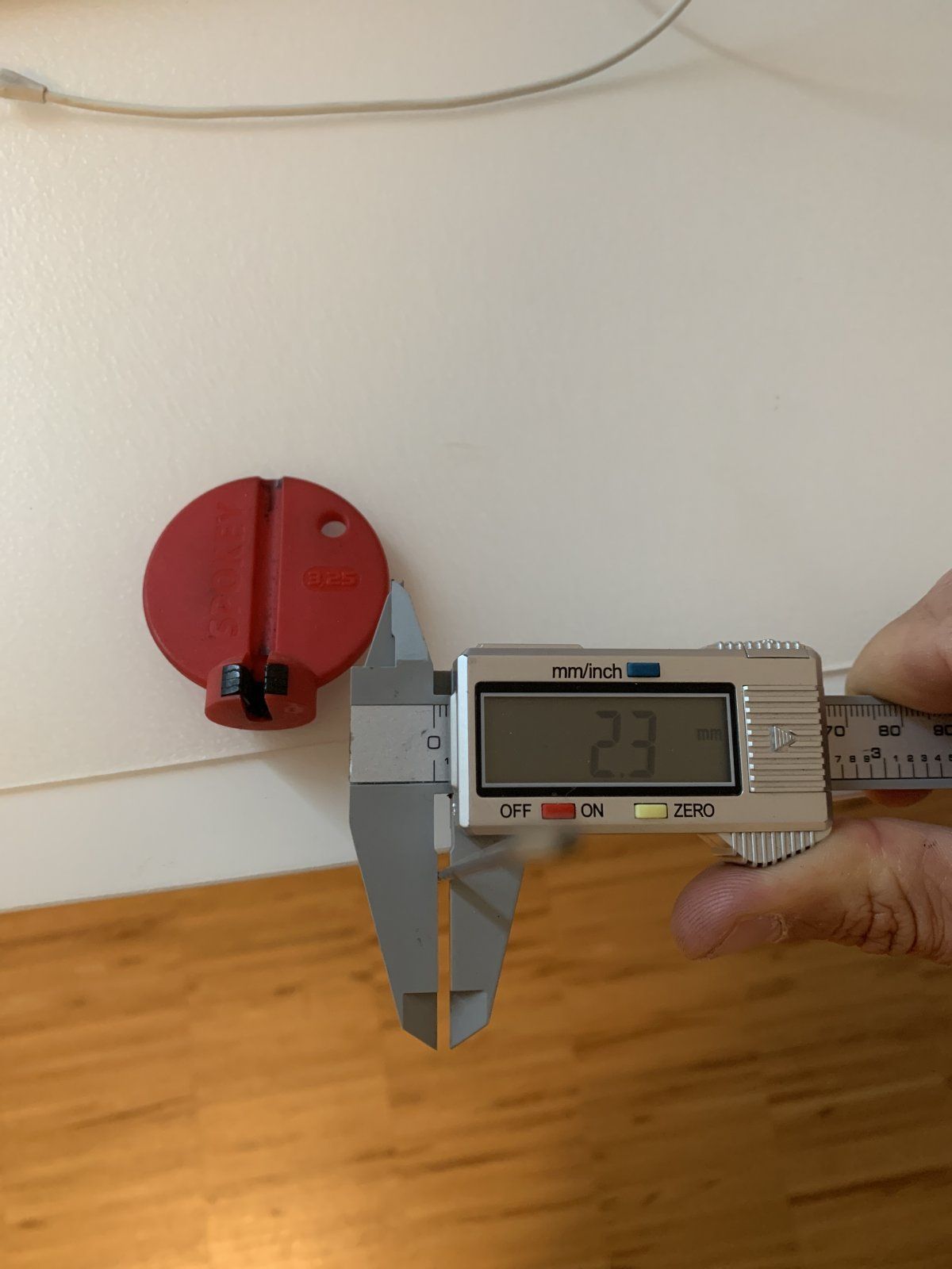

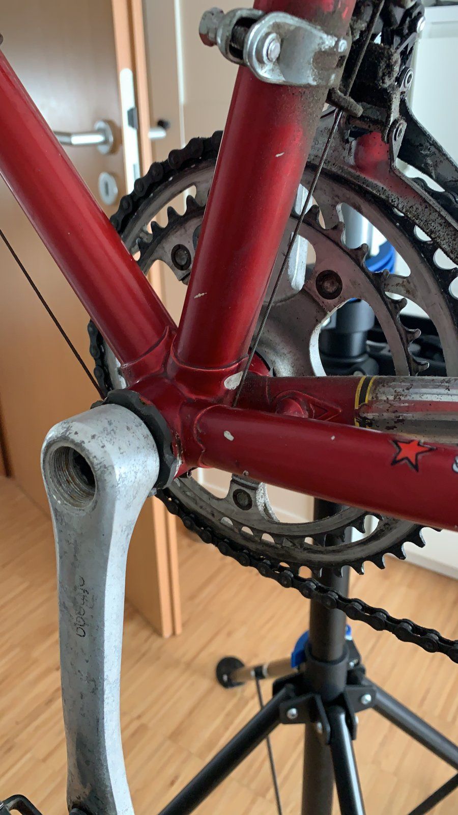

Glückwunsch zur Neuerwerbung! 2,34er Speichen an einem Rennrad sind eher ungewöhnlich. Aber nichts ist unmöglich... Versuch mal, ob ein rotes Spokey Speichenwerkzeug über die Speiche passt. Dann wäre die Speiche nicht 2,34... sondern 2,0 dick...Hallo zusammen,
ich bin seit gestern stolzer Besitzer eines Viner. Der Vorbesitzer hat es Anfang der 90er in Italien erworben. Sieht ganz gut aus, so dass ich den Originallack erst einmal drauf lassen werde. Bin gerade am sichten, auseinander bauen, putzen usw. Anhang anzeigen 935376

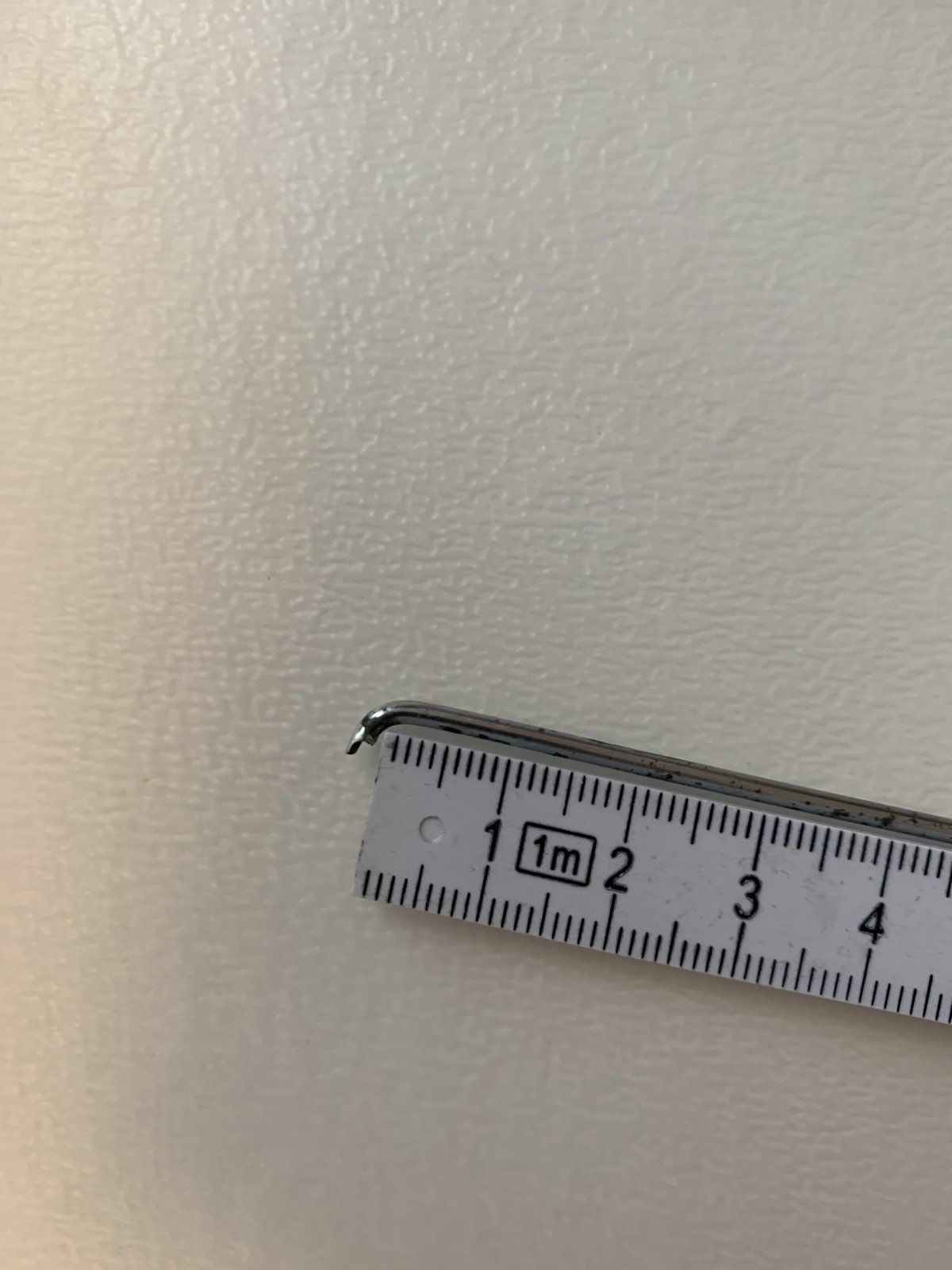

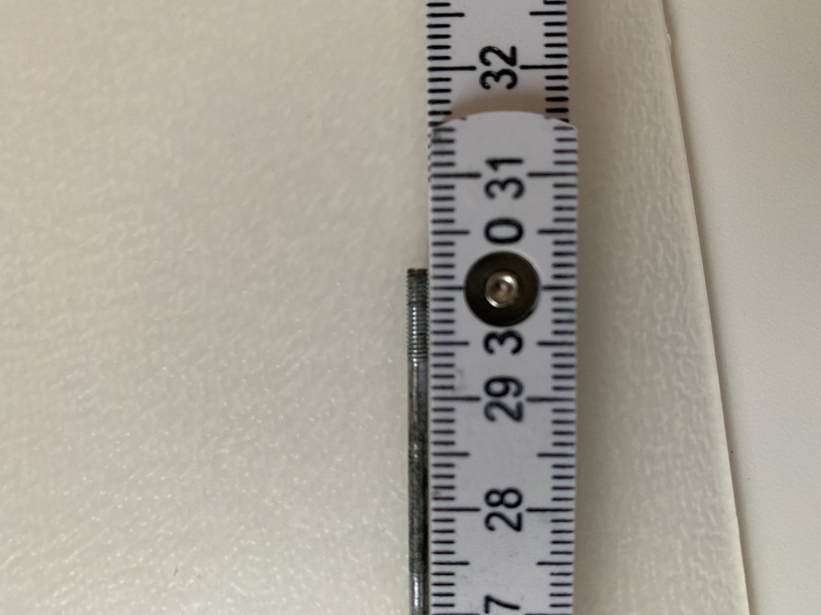

Eine Speiche des Hinterrads ist gebrochen. Da bin ich gerade auf der Suche nach einer neuen. Könnt ihr mir hier weiterhelfen? Speichendurchmesser sind 2,3mm. Länge sollte bei 302mm liegen. Wenn ich richtig gemessen habe:
Vielen Dank schon einmal vorab
Daniel
