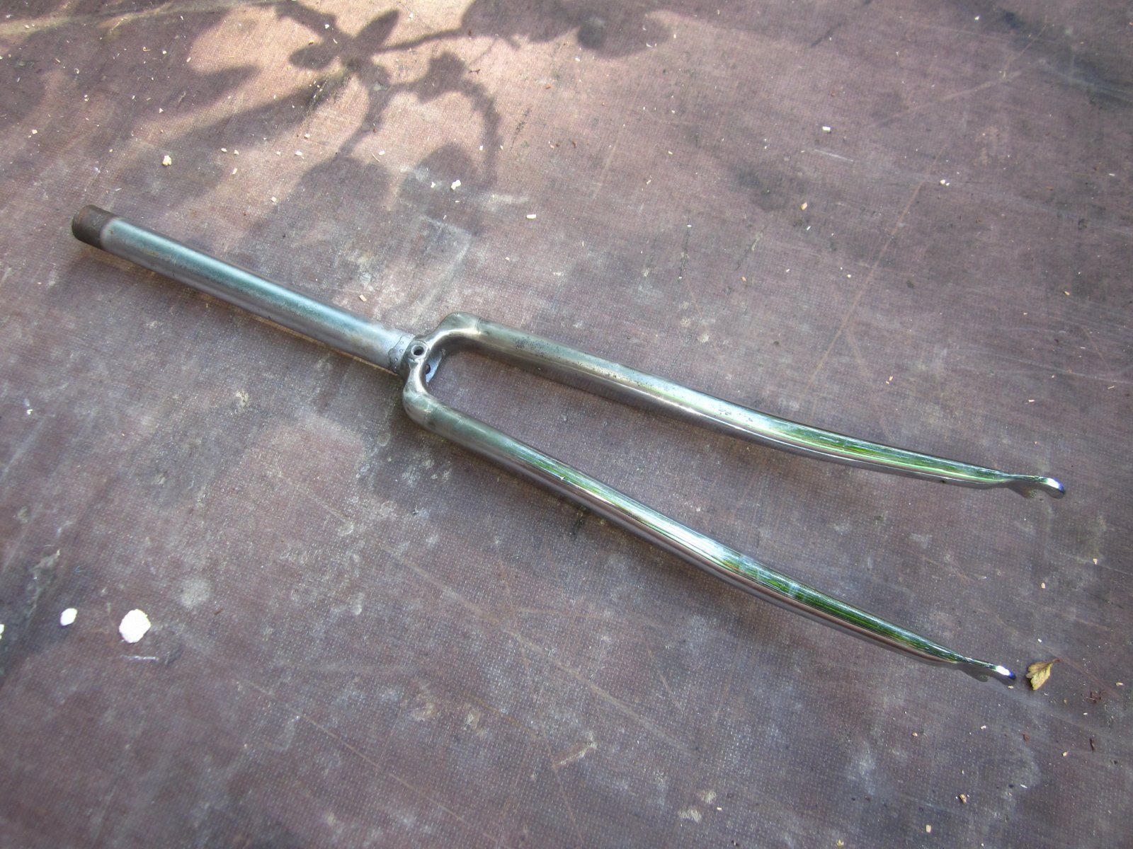

Diese neu zugelaufene Gabel will ich im Bereich der Gabelkrone wieder lackieren. Neulich hat jemand irgendwo hier eine gute Quelle für Spraydosenlack fürs Rad gepostet, weiß jemand wo?
Zweite Frage, kann ich im Übergang direkt au Chrom lackieren? Gibt es hierzu einen Faden?
Zweite Frage, kann ich im Übergang direkt au Chrom lackieren? Gibt es hierzu einen Faden?Anhang anzeigen 952203
Vermutlich meinst Du Spray Bike <https://de.spray.bike/>?
Hier geht's auch u.a. um die Spray Bike Dosen:
https://www.rennrad-news.de/forum/t...-nicht-aussehen-wie-mit-der-spraydose.140058/
Eigene Erfahrungen habe ich damit jedoch nicht.

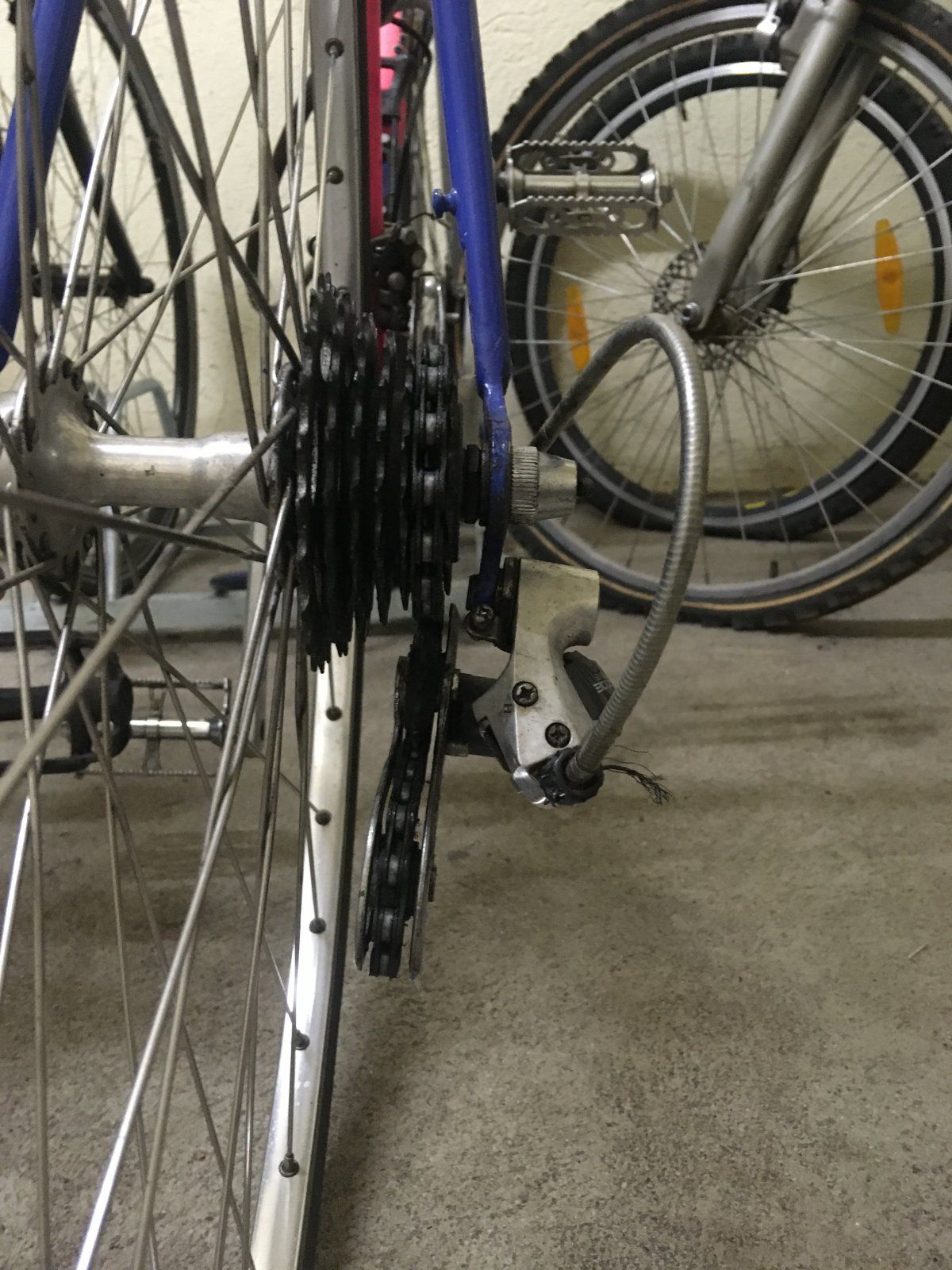

Hi, ist hier vielleicht jemand aus Leipzig, der mir bei dem Richten eines verbogenen Schaltauges helfen kann?
Vielen Dank schon mal im Voraus!
