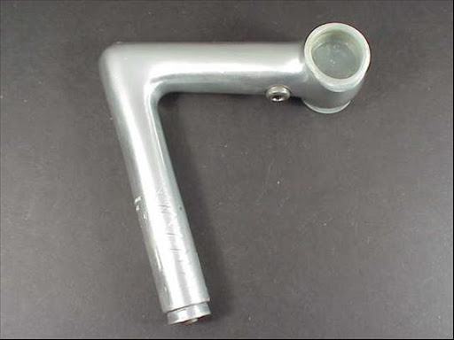

Deshalb die Standbohrmaschine, die nicht vorhandene. Vielleicht sollte ich es doch über mich bringen, noch einmal zu dem Bahnverein zu fahren, wo ich noch zahlendes Mitglied bin - da gibt es eine ganz große Radialbohrmaschine.:idee:
Ich würde das sogar mit einer normalen Bohrmaschine erledigen. Es geht ja nur darum den letzten Rest des Schraubenkopfes von der Schraube zu trennen.
Ist das ein Cinelli? Dann müsstest du einen 6mm-7mm Bohrer nehmen
Ja, ein Cinelli. Am besten die olle Metallbauer-AEG nehmen, die dreht am rundesten. Und kurz entschlossen vor dem Frühstück machen, und nicht nach der Arbeit.
bei den vergüteten Schrauben besteht die Gefahr das der Bohrer wegläuft ins weichere Material. Eventuel mit einem Zentrierbohrer vorbohren...
Auf jeden Fall vorbohren! Zuerst sauber in der MITTE ankörnen, dann einen 3er oder so ähnlich Bohrer nehme Un ein Loch in die Mitte, dann den größeren, wahrscheinlich 6,4mm (hat man meist in Gewindebohrersätzen) und dann sollte es klappen.
Wenn es ein R1 ist, ist die Schraube aus Alu, ansonsten Stahl.
Yamaha R1
Cinelli 1R
Was aber nichts daran ändert das die originale Schraube für die Schaftklemmung aus Alu ist.

Es gibt bei dem 1R beides. Stahl und Alu. Ich habe beide Varianten im Bestand und auch schon mehrmals 1R mit Stahlschraube gesehen
Ich hatte auch schon einen 1R mit einer Stahlschraube von 3ttt.
Aber aus dem Werk kenne ich ihn nur mit einer Schraube aus Ergal.

Die originalen aus Stahl haben keinerlei Prägung. Wie gesagt, ich habe schon mehrfach die selbe Art von Stahlschrauben gesehen. Der Klemmkonus ist dann auch aus Stahl.

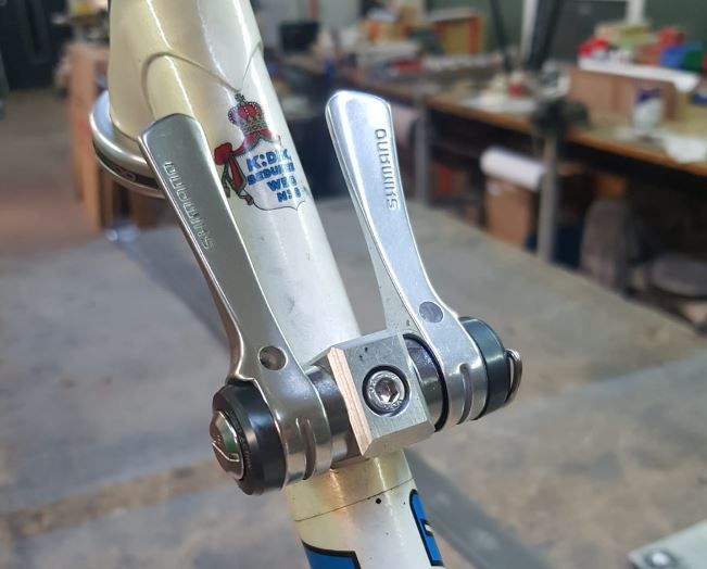

Hat von Euch mal einer folgende Kombination ausprobiert:
-TA 3-fach Kurbel
-Suntour XC9000 Umwerfer
mit Shimano Daumis (SL-M730) zu schalten?
Könnte funktionieren, aber Obacht mit dem Umwerfer. Wenn der eine zu stark geprägte Nase vorne hat, dann könnte er aufm großen Blatt am Kurbelram schleifen, denn da gehts eng zu.
