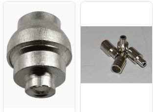

kurze Frage, woran erkennt man, ob man für diese Wäscheleinenbremshebel spezielle Anschlaghülsen benötigt? Oder kann ich einfach die normalen, wie auf dem Foto zu sehen, nutzen? Weiter reinstecken kann man den Bremshülle nicht (Foto 2 und 3). Ich möchte ungern die Nüpsis demontieren, sind schon leicht rissig. Passende Bremszüge mit Birnennippel habe ich bereits. Es soll mit einer Mittelzugbremse kombiniert werden. Danke.
Das sollte eigentlich so passen. Passt die Endhülse richtig in den Anschlag vom Bremshebel rein? Bei manchen sind die so eng, dass die Endhülse weggelassen werden muss.
Ja, macht keinen Unterschied ob mit oder ohne Hülse, sitzt denke ich ganz gut und passt rein. Ist mein erster Aufbau. Man findet auch noch spezielle Anschlaghülsen, daher war ich mir nicht sicher ob und wenn ja, welche Hülsen man benötigt.
Die abgebildeten sind nicht für diese Art Bremshebel. Die erste Hülst ist die Bauart Weinmann, die zweite ist ine Reduzierhülse für den Schaltzug am Anschlag Ausfallende.

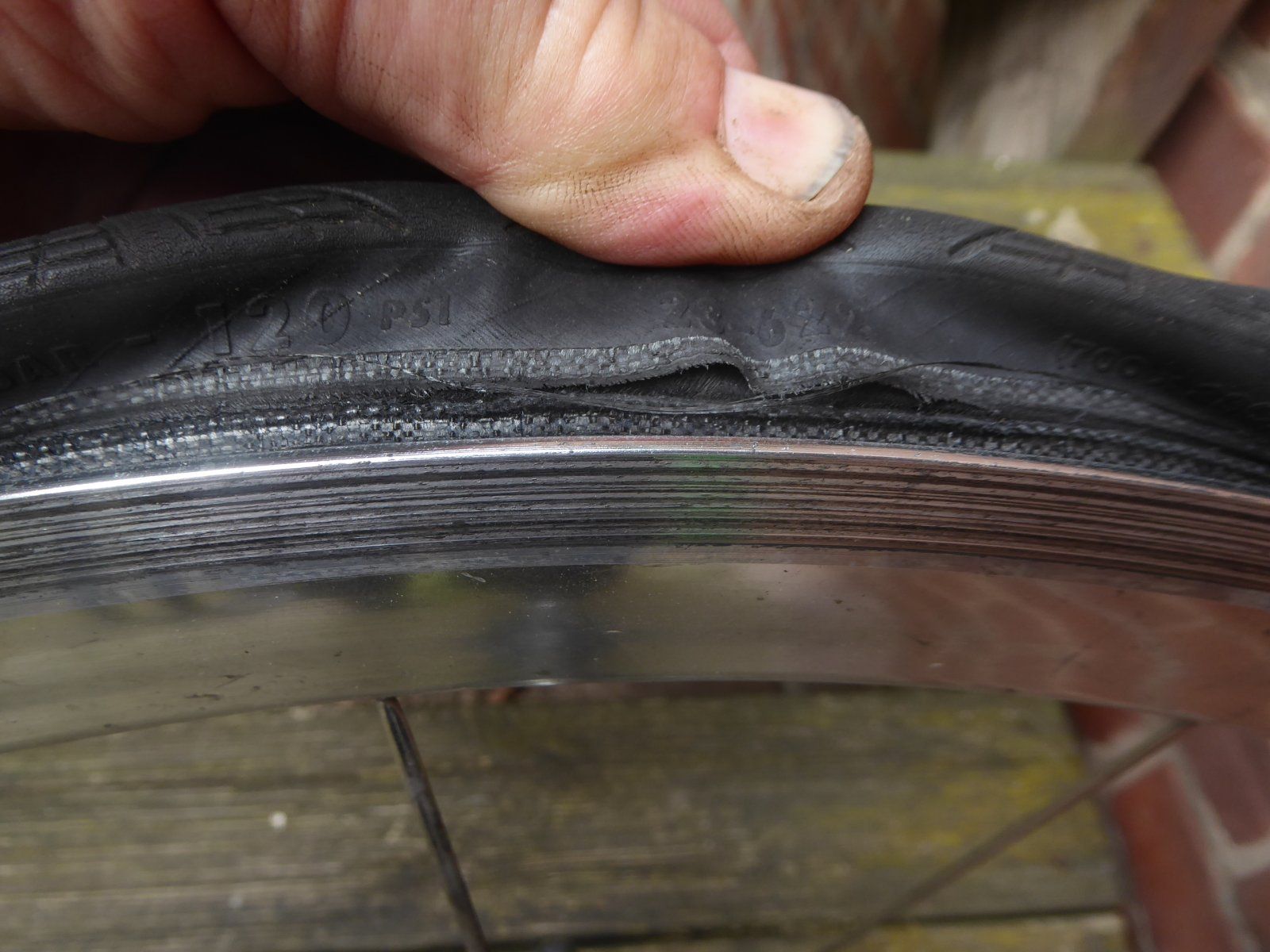

Keine Bastelfrage, aber ich weiß nicht wohin damit sonst.
Darf man hier auf Kulanz von Continental hoffen? (ein 4000sII, der noch nicht annähernd seine halbe Laufzeit runter hat)
Wenn ja, hat jemand eine Adresse?
Ich würd's einfach mal versuchen.
Adresse:
Maria-Elisabeth Schaeffler
Kitzbühel / Österreich
Straße habe ich nicht zur Hand, wird aber so ankommen.
Wieviel ist denn die Laufzeit? Hab ich bei Contis auch...
Kann ich leider nicht sagen, schlimmer: ich hab den "gebraucht" in der Bucht gekauft. Hatte aber nicht den Eindruck, dass mich da einer behumpsen wollte, der Schaden mag schon vorhanden gewesen sein, aber wenn, dann minimalst (nach dem Foto hab ich eine Viertelstunde suchen müssen, um die Stelle zu finden...). Er hat sich erst während einer 150km-Tour richtig nach vorne gebracht.
Der Schaden sieht aus als ob der Reifen auf einer scharfkantigen Carbonfelge war..., ist der für Carbonfelgen freigegeben?
ich hab's dir schon mal persöniglich verzählt: Low Budget sollte man nicht übertreiben, speziell bei Reifen, Vorbauten, Lenker und Bremsen. Ich würde niemals mit gutem Gewissen über die Hügel des Weser Berglandes sausen mit solchen Teilen am Rad... :eek:
Sorry bei gebraucht erworbenen Teilen Kulanz vom Hersteller zu erwarten finde ich etwas dreist, erinnert mich letztens an die Bilder von den Defekten an den Brooks Sätteln, hier in deinem Fall brauch nur der Vorbesitzer kein geeignetes Werkzeug zur Montage gehabt haben, oder der Bremsklotz war zu hoch eingestellt.

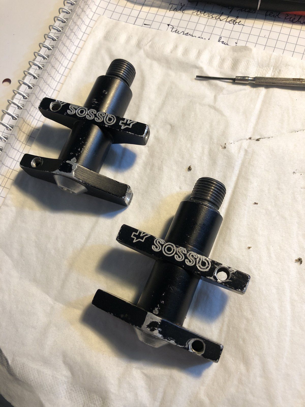

Weiß jemand, ob man die Lager an den Assos Pedalen einstellen oder tauschen kann?
Eine Seite hat ziemlich viel axiales Spiel, das Lager selbst könnte aber mit neuem Fett relativ sauber laufen
Edit.:
Oder wie zerlegt man die komplett?
Lass das doch den Hersteller entscheiden?
Garantie erlischt auf jeden Fall nicht nach dem Weiterverkauf. Kulanz ist freiwillig, so lange der Kollege keine Tatsachen verdreht, ist es doch völlig legitim nachzufragen?
