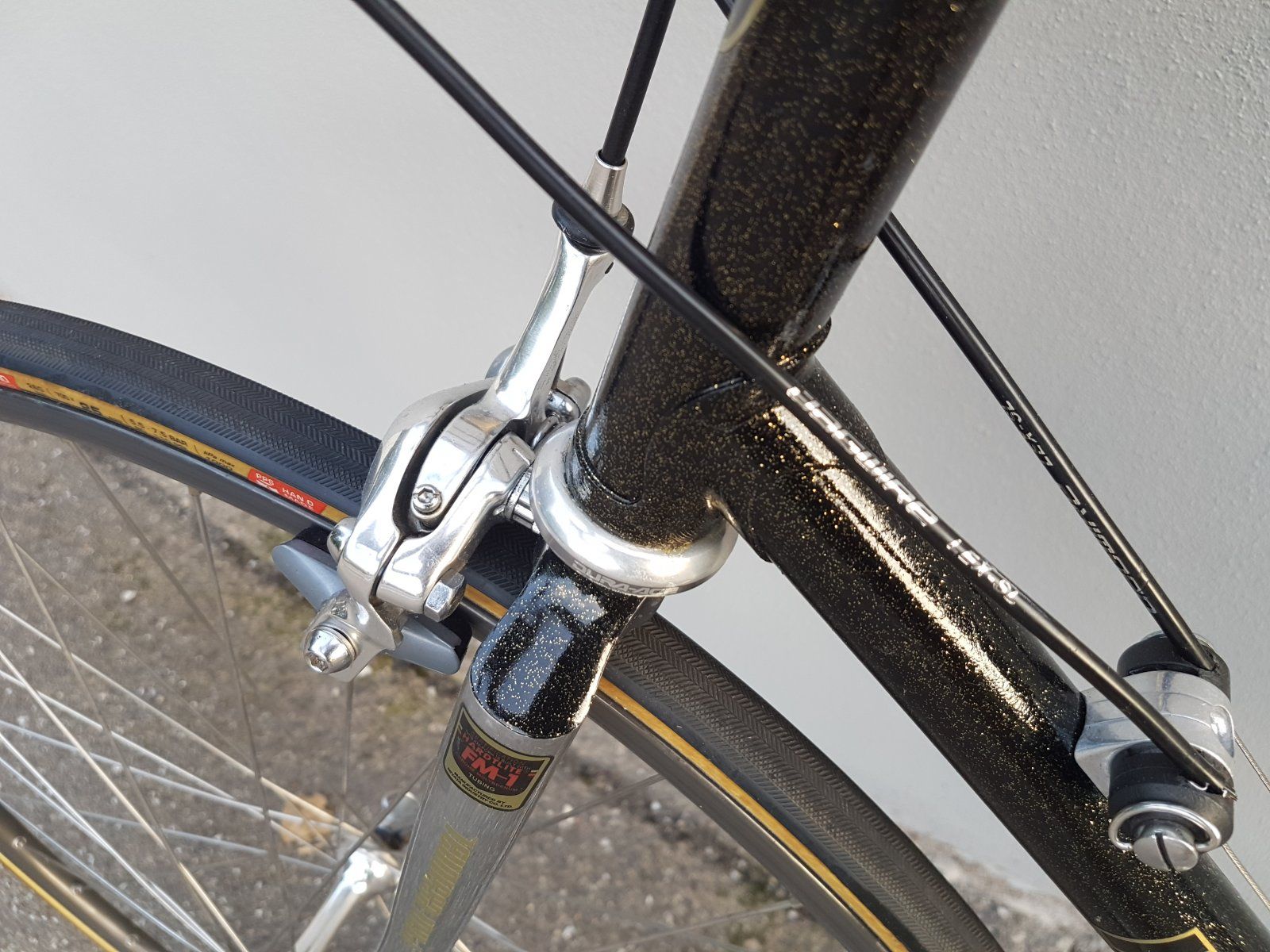

Hier hat mal jemand ein Loch reingebohrt, wohl um einen Crosser-Bremszug durchzuführen.
Kann man den noch benutzen? Oder ist das zu gefährlich?
Tonne? Ist das "Edel-Schrott"?
Wurde sehr oft bei Crosser, bzw. Querfeldeinrädern gemacht, fällt halt der oft laberige Gegenhalter für die Mittelzugbremse oder Cantibremse weg, hätte kein Problem den so zu nutzen.

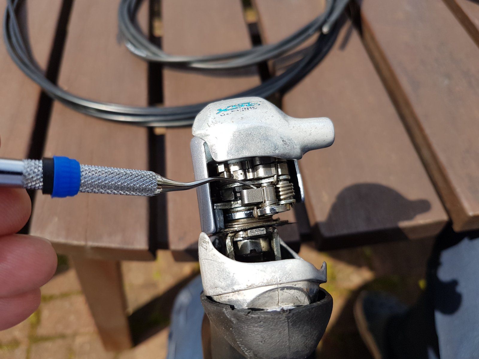

Mein 8-fach Schalt-Bremshebel von der RX100 tuts nicht richtig. Wenn ich auf ein großes Ritzel schalte: Perfekt. Aber dann wieder aufs kleinere muss ich den Hebel oft 2 x drücken, beim 2. mal kommt er dann. Das erste Schalten geht ins Leere.
Was kann das sein? Verharzt? Mal duschen? Mit Bremsenreiniger? Oder WD40?
