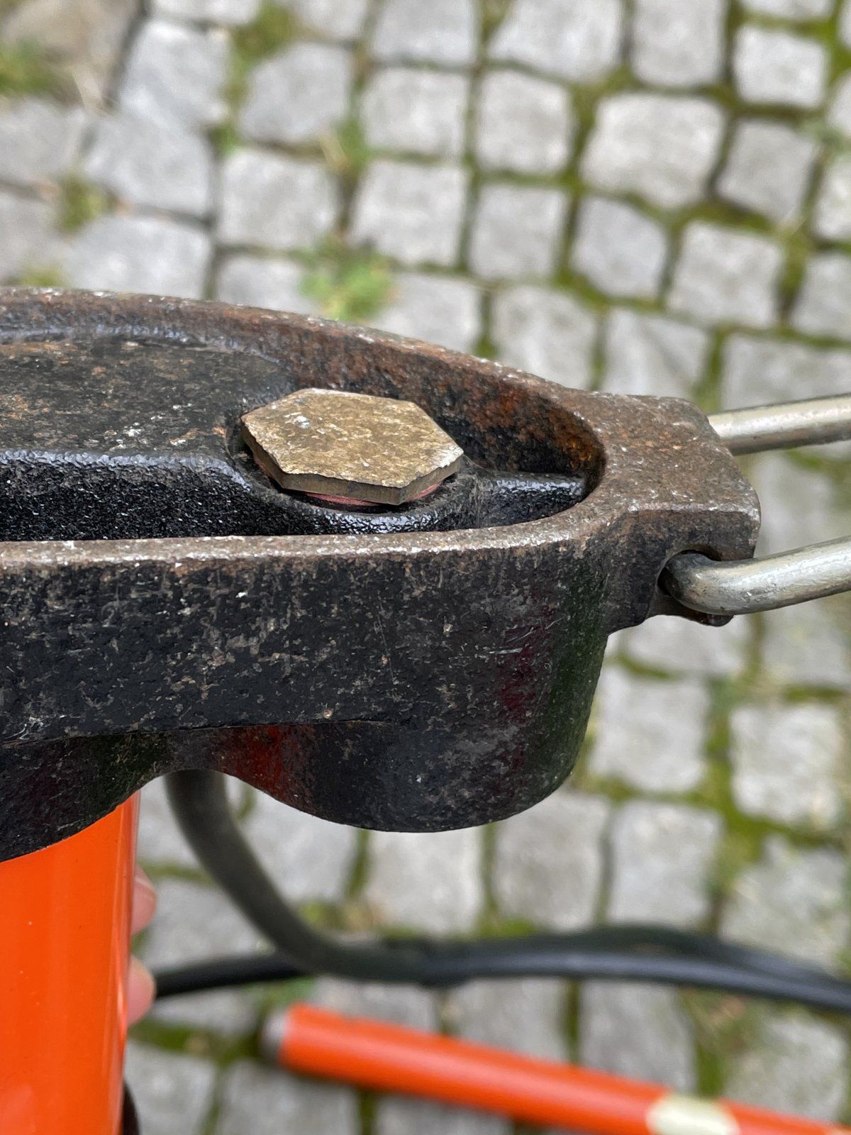

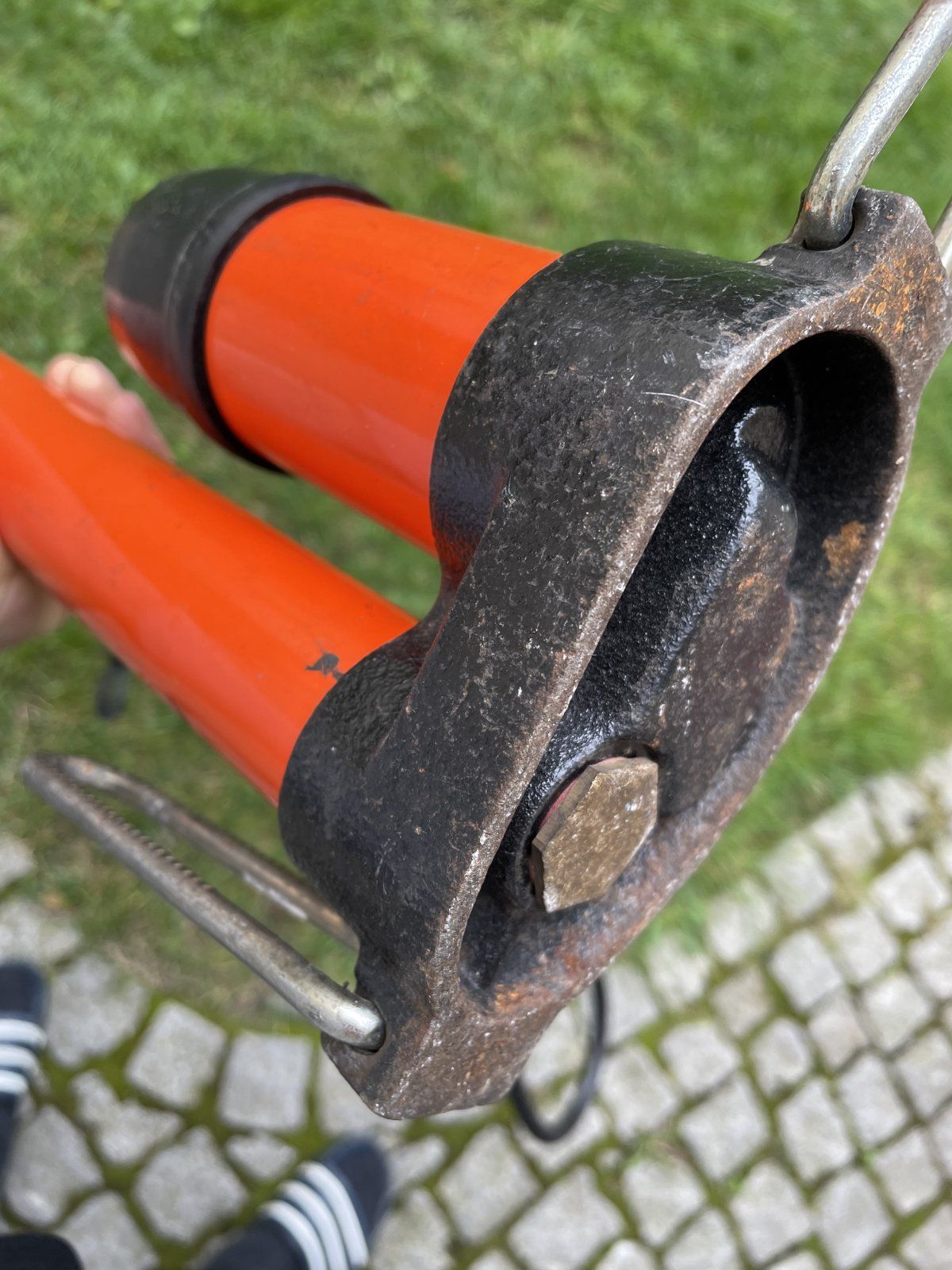

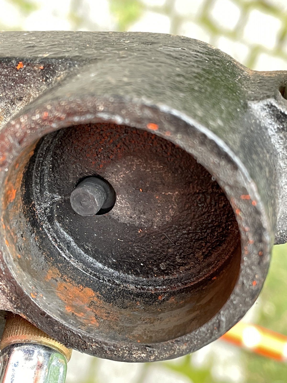

Kann ich das wieder fest bekommen?

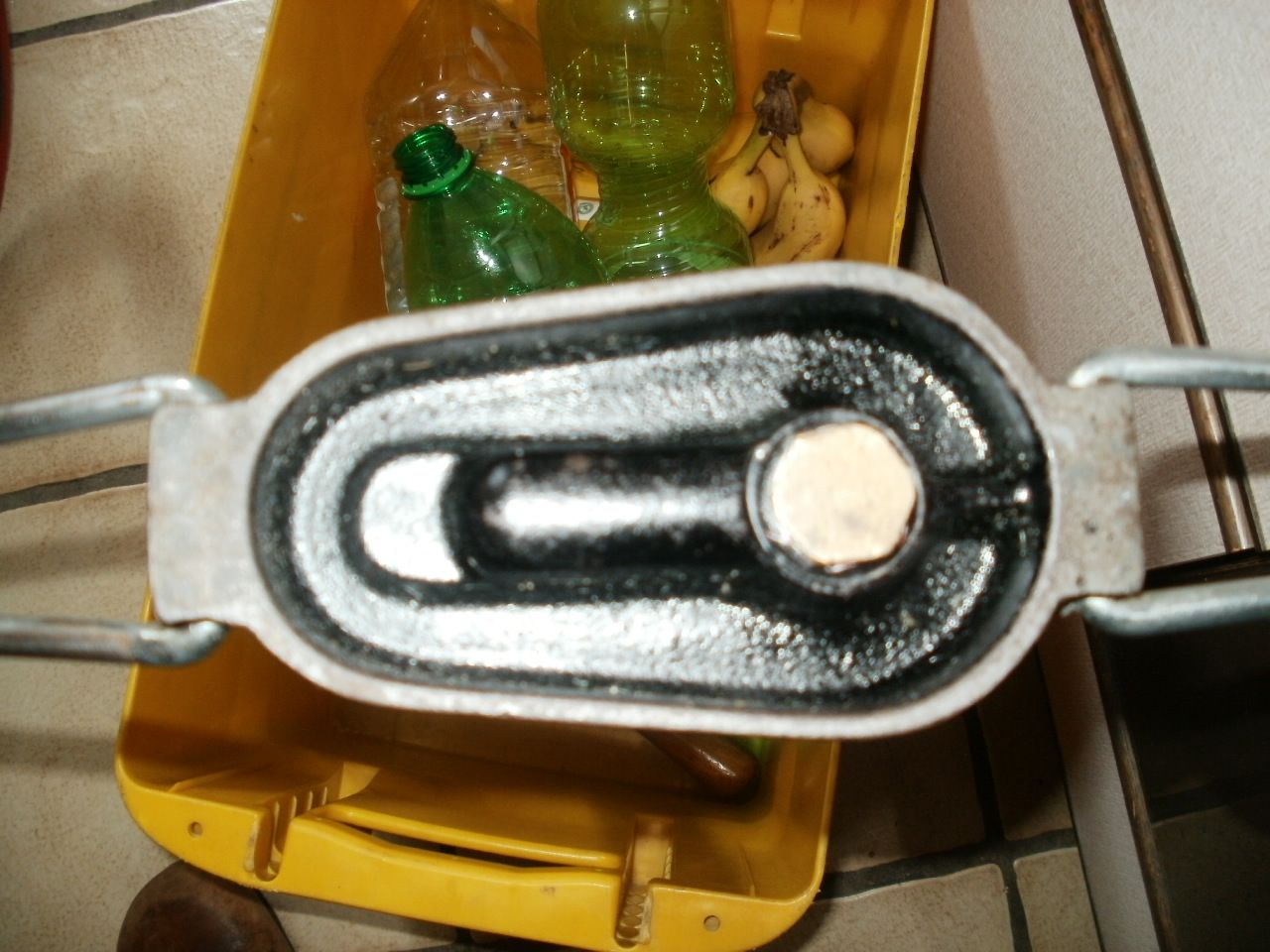

Das sieht so aus, als wenn die Schraube bei deinem
nicht durch die Bodenplatte geht...
....bei mir schaut das so aus.
...meistens nur das Porto fürs schicken.
In 9 von 10 Fällen schicken die eine neue Pumpe kommentarlos zurück...
Bekomme ich da eine aus dem antuellen Programm? ( in diesem Fall würde ich sie nicht einschicken)
Die Schraube scheint entweder zum Ölen des Kolbens zu sein oder ein art Überdruckventil.
Der schwarze nupsi ist aus Gummi.

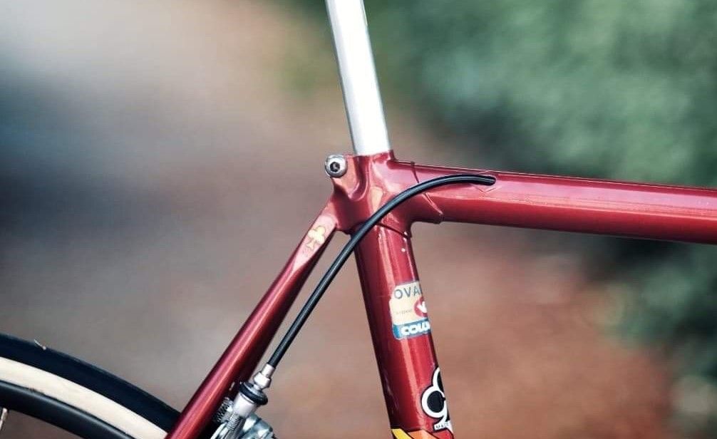

Anbei 2 Bilder die zeigen das eine Stütze sich im Rohr unterhalb der Muffe eben nicht abstützt wie gerne als notwendig angeführt wird insofern kann das dicke Ende recht kurz sein .
1, Bild ein seltenes Colnago
2. Bild eine Sattelmuffe bei einem Diamant DDR , mit der typischen einschnürung des Rohres oben , dadurch ist da nur eine 24mm Stütze drin , das Rohr hat unterhalb der Muffe aber 28mm aussen .

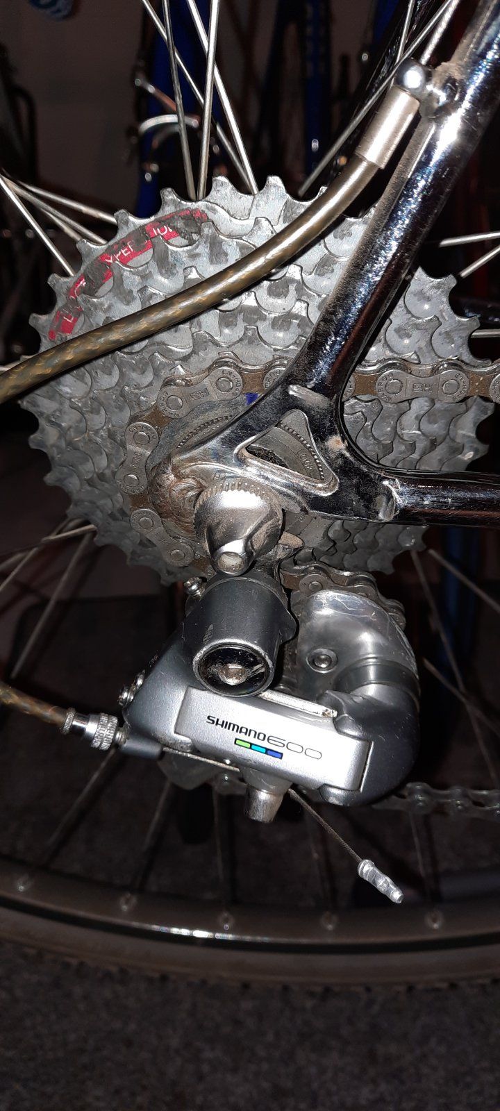

ich hab auf meinem Crosser eine 7 fach-Cassette m. 14 / 32. Kette fast neu, aber die Cassi ist gebraucht und rutscht gelegentlich. Jetzt such ich eine neue. Bei eBay find ich nur 7 fach mit 12 / 32.
Meine Frage: Das "nach oben hin" bei einem Schaltwerk Ende ist ist klar. Aber nach unten doch nicht, oder? Die 12 / 32 müssten statt der bisherigen 14 / 32 doch auch gehen, oder?

m.E. nicht länger als die Sattelmuffe hoch ist....darunter kann eine Stütze rumbaumeln im grösseren Rohrteil
abgesägt sein oder sonst was .
Anbei 2 Bilder die zeigen das eine Stütze sich im Rohr unterhalb der Muffe eben nicht abstützt wie grne angeführt wird insofern kann das dicke Ende recht kurz sein .
2. Bild eine Sattelmuffe bei einem Diamant DDR , mit der typischen einschnürung des Rohres oben dadurch ist da nur eine 24mm Stütze drin , das Rohr hat unterhalb der Muffe aber 28mm aussen .
Anhang anzeigen 978412Anhang anzeigen 978414
Du magst Recht haben. Wie und wieso haben die Ossis eigentlich die Rohre so eingeschnürt?
