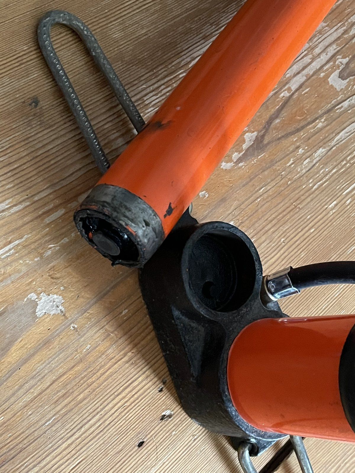

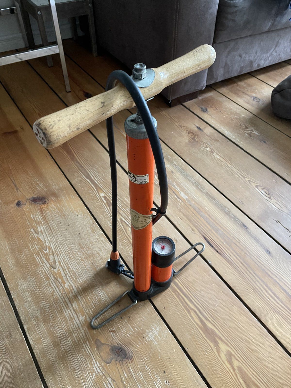

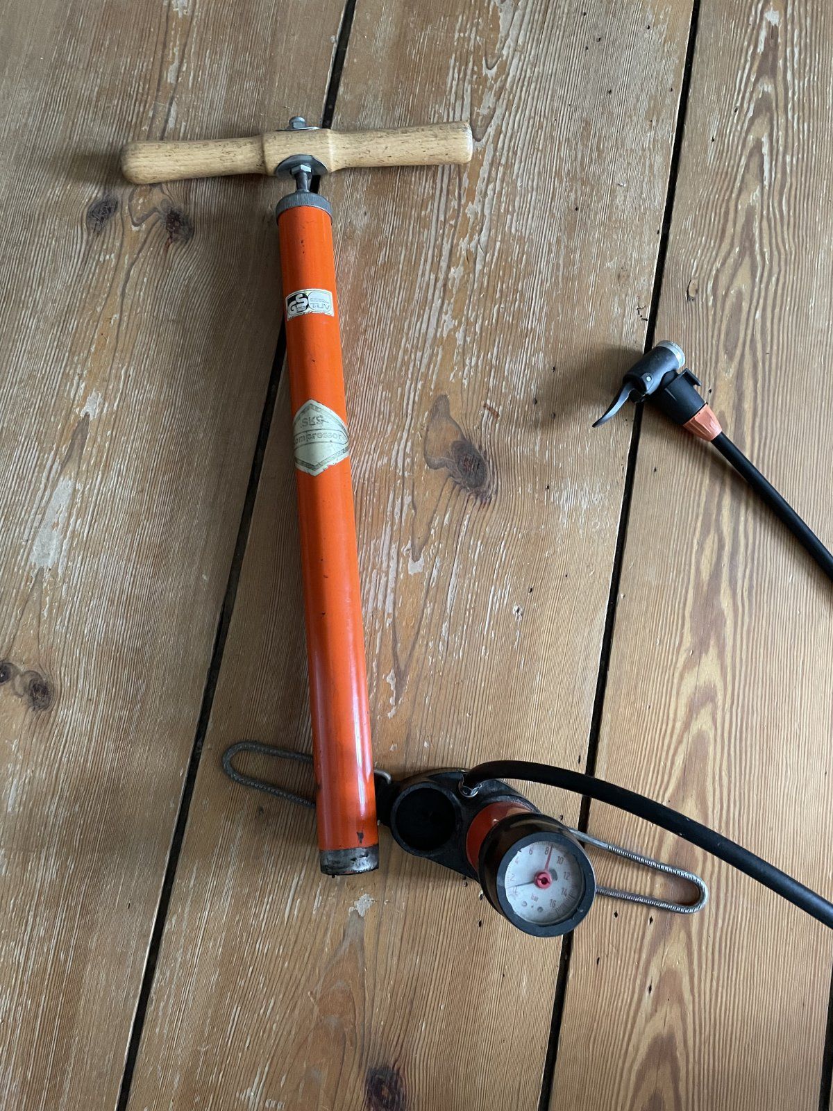

Hallo gemeine -
hab da einen angeschlagenen sks rennkompressor. Das scheint von Haus aus eine presspassung zu sein. Wenn man das drehend wieder reinsteckt macht der auch wieder seine 9bar. Aber irgendwann pumpt sich das wieder locker. Kann ich das wieder fest bekommen? Vll kleben? Wenn ja - was würdet ihr das empfehlen? Aber sehr selbst.

Hallo gemeine -
Zu Sks einschicken!
Die püseln das!
Hallo gemeine -
Entfetten U mit epoxi Kelber einsetzen Uhu 2 K
Kann man dann auch bei Bedarf trennen mit Wärme
