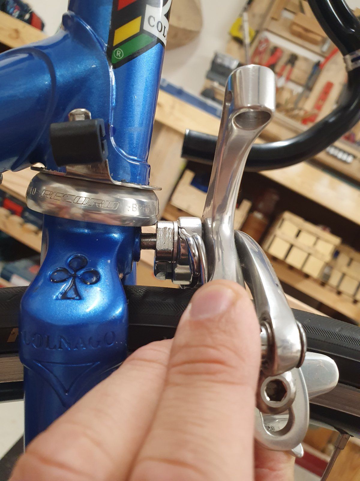

C Rec Vorderradbremse stößt am Steuersatz an. Beilagscheiben oder Mutter an der Bremse drehen?Anhang anzeigen 977899
Müsstest eigentlich die Mutter mitsamt des Bremsbolzen drehen können, vielleicht vorne mit einem Innensechskantschlüssel gleichzeitig mitdrehen um nicht versehentlich das Lagerspiel zu verstellen:
Edit: Andererseits ist da soviel Gewinde auf dem Bremsbolzen, könnte sein dass im Grundkörper der Bremse auch noch Gewinde ist und nicht nur Durchgangsbohrung, dann wird es nix mit Mutter drehen.
Die kleinen Inbusmadenschrauben sind übrigens sehr empfindlich beim Lösen. Sind mit Loctite eingesetzt und gammeln gerne dort im Spritzwasserbereich fest.
Tips zum Loctite lösen? Oder doch Beilagscheiben wenn Probleme auftreten?
Je länger ich draufschau: Probiere es mal mit Unterlegscheiben. Dafür könntest du doch ein entsprechende Sechskantmutter zweckentfremden (sollte von der Dicke her passen und hätte auch gleich die Abflachung durch die Schlüsselflächen). Bremsbolzen hat glaube ich M6. Nimm eine M6 Mutter und bohr mit 6mm das Gewinde weg.
Wenn du so vorgehst achte darauf eine entsprechend lange Hülsenmutter für die Bremsbefestigung zu verwenden (es müssen "ausreichend" Gewindegänge greifen), denn durch die Unterlegscheibe hast du den Bremsbolzen ja quasi "verkürzt". Zahnscheibe gegen Verdrehen ebenfalls nicht vergessen.

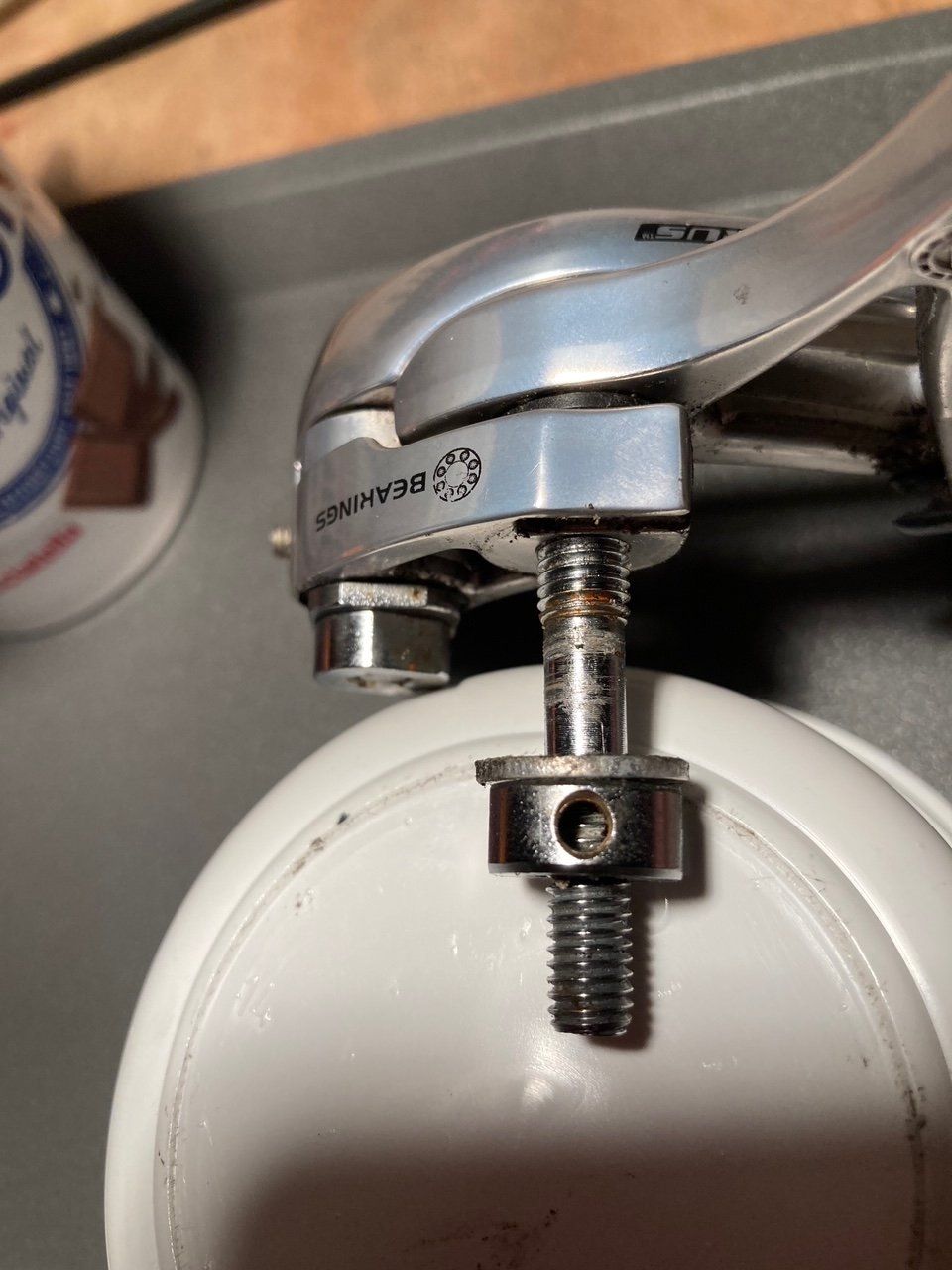

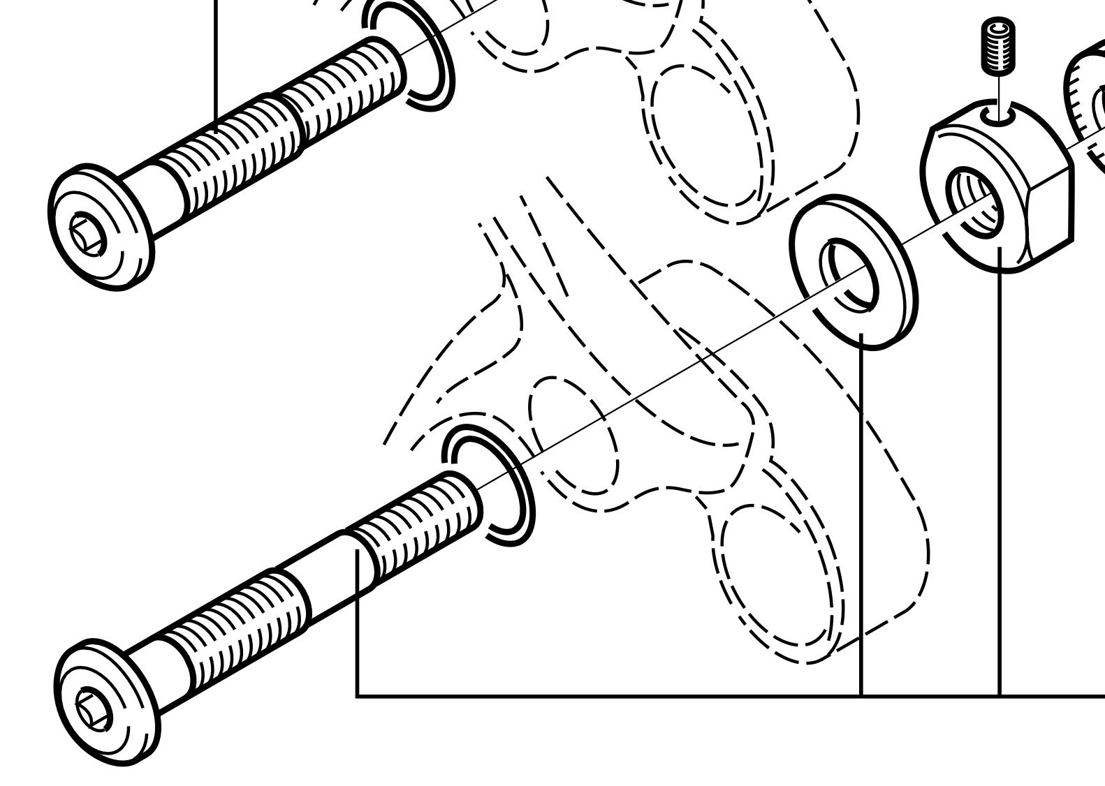

Hat mir echt keine Ruhe gelassen und ich habe extra für dich mal eben eine Bremse demontiert (kleiner Scherz, wollte ich eh beizeiten mal zerlegen und reinigen, also warum nicht jetzt, ist zwar eine skeleton, Prinzip ist aber gleich).
Die mit der Inbusmadenschraube gesicherte Mutter (respektive den gesamten Bremsbolzen) kann man nicht beliebig verdrehen um so die Kollision mit dem Steuersatz zu vermeiden.
In dem mit "Bearings" beschrifteten Teil ist ebenfalls ein Gewinde. Da wird dann das Lagerspiel des Bremsarmes eingestellt und mit der Mutter gegen Lösen gesichert (Die Mutter hält auch den Federarm in Position). Das heisst die Mutter hat eine definierte Position abhängig vom Gewinde.
Also Bremse unangetastet lassen und mit Beilagscheiben arbeiten.
