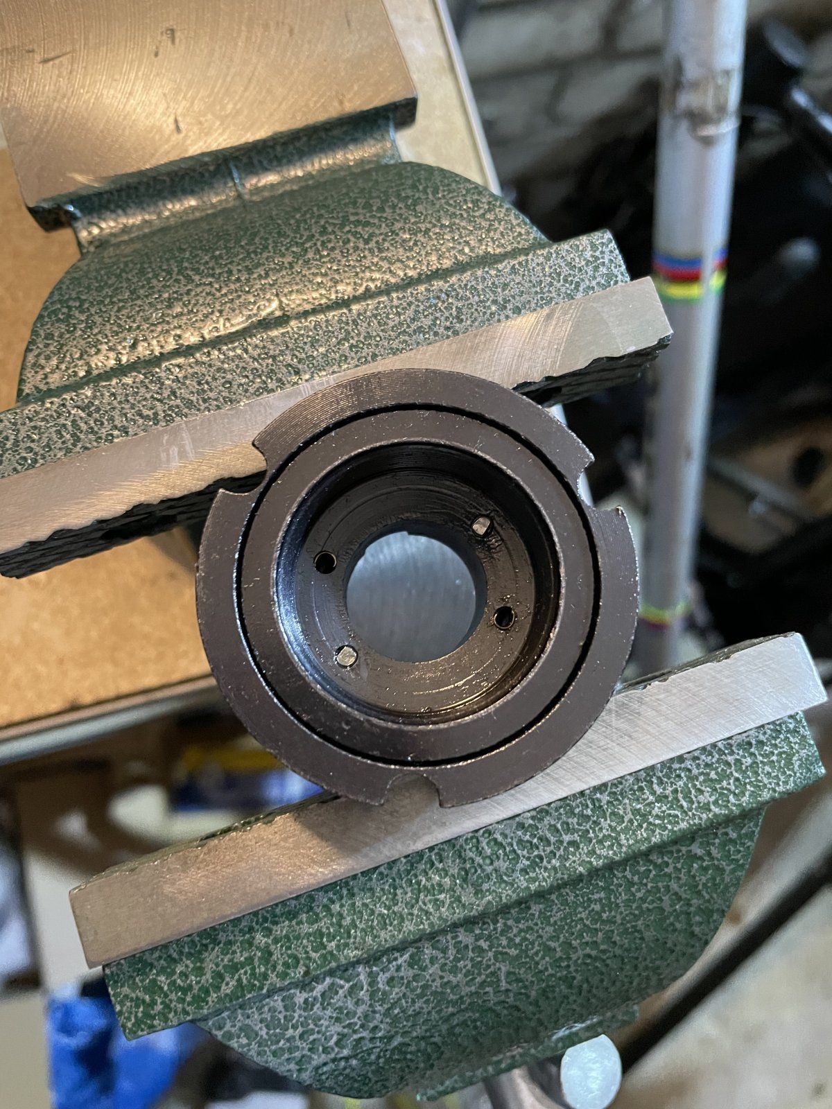

Noch jemand einen Tipp wie das geht? Hab das Gefühl, dass das Teil so fest ist, dass ich es nicht auf bekommen werde oder ich übersehe wasLäuft leider nicht ganz smooth daher will ich es öffnen. Entfetten und Ölen hat nicht geholfen.

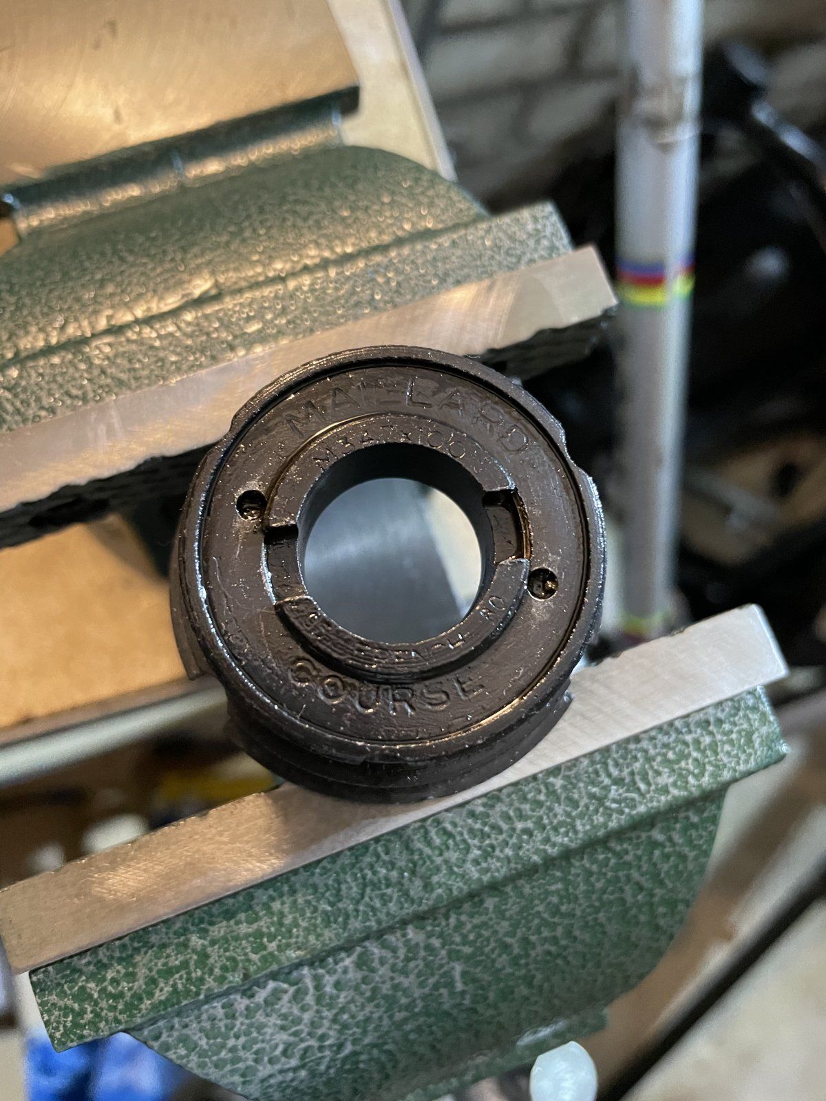

hab jetzt richtig dolle mit Hammer und Dorn versucht aber das Teil rührt sich kein Stück! Was mache ich falsch? Richtung muss ja korrekt sein denn ich kann ja nur in eine Richtung öffnen da die andere (von oben drauf gesehen im Uhrzeigersinn) der Freilauf dreht und ich keinen Widerstand habe
Hast Du Hitze probiert?Noch jemand einen Tipp wie das geht? Hab das Gefühl, dass das Teil so fest ist, dass ich es nicht auf bekommen werde oder ich übersehe was
Weitet sich Metall bei Hitze nicht und dann wird es noch schwerer aufzubekommen? Oder sind die Teile verklebt?Hast Du Hitze probiert?

Ja, Du versuchst wahrscheinlich, die Mutter links herum zu öffnen.Noch jemand einen Tipp wie das geht? Hab das Gefühl, dass das Teil so fest ist, dass ich es nicht auf bekommen werde oder ich übersehe was
Ich versuche in der Tat, das Teil von oben drauf gesehen gegen den Uhrzeigersinn zu öffnen. In die andere Richtung geht ja auch nicht weil dann drehe ich einfach nur mit dem Freilauf und habe keinen Widerstand gegen den ich drehen könnte?Ja, Du versuchst wahrscheinlich, die Mutter links herum zu öffnen.

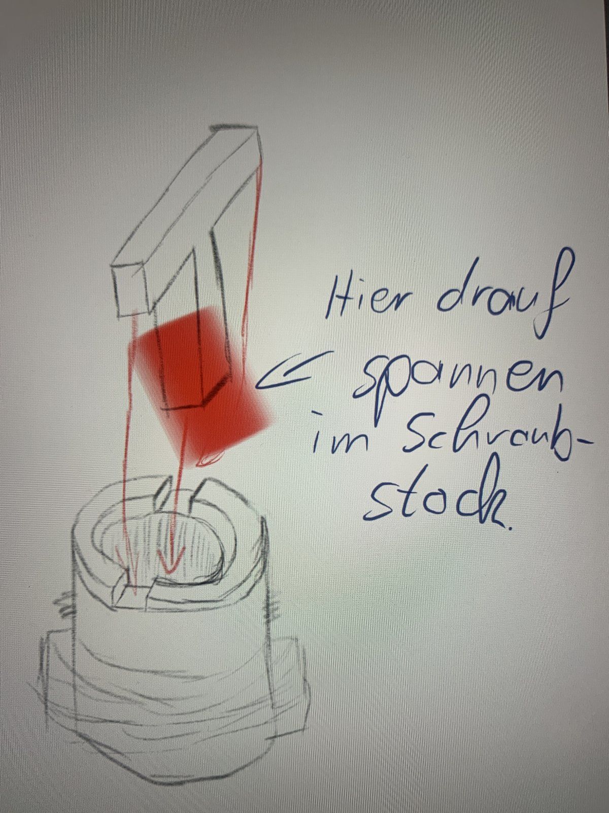

Das ist verkehrt. Du musst den Freilauf mit einem Abzieher oder sonst irgendwie fixieren. Ich habe mir bei den Regina Freiläufen mit dem Vielzahn-Abzieher immer eine Verlängerung gebaut, an deren Spitze der Abzieher war und den dann von hinten in den Freilauf gesteckt. Dann habe ich das ganze Konstrukt direkt auf der Verlängerung gespannt. So konnte ich dann hingehen und fsd Linksgewinde rechtsherum öffnen. Wie man allerdings diese Freiäufe, die nur zwei Nuten haben, spannen soll, ist mir ein Rätsel. Da müsste ich einfach mal rumprobieren.Ich versuche in der Tat, das Teil von oben drauf gesehen gegen den Uhrzeigersinn zu öffnen. In die andere Richtung geht ja auch nicht weil dann drehe ich einfach nur mit dem Freilauf und habe keinen Widerstand gegen den ich drehen könnte?

@Senseison, ich habe noch nie einen Kranz geöffnet, aber wenn das tatsächlich wie oben behauptet ein Linksgewinde ist, dann musst Du das IM Uhrzeigersinn öffnen.Hier der Freilauf. Ich versuche derzeit, mit Hammer und Dorn das Teil gegen den Uhrzeigersinn von oben drauf geschaut (letztes Foto) zu öffnen ohne Erfolg

Ich würde mich nicht als Experte bezeichnen, sehe ich aber auch so.@Senseison, ich habe noch nie einen Kranz geöffnet, aber wenn das tatsächlich wie oben behauptet ein Linksgewinde ist, dann musst Du das IM Uhrzeigersinn öffnen.
Oder liege ich da falsch?, Experten vor!
