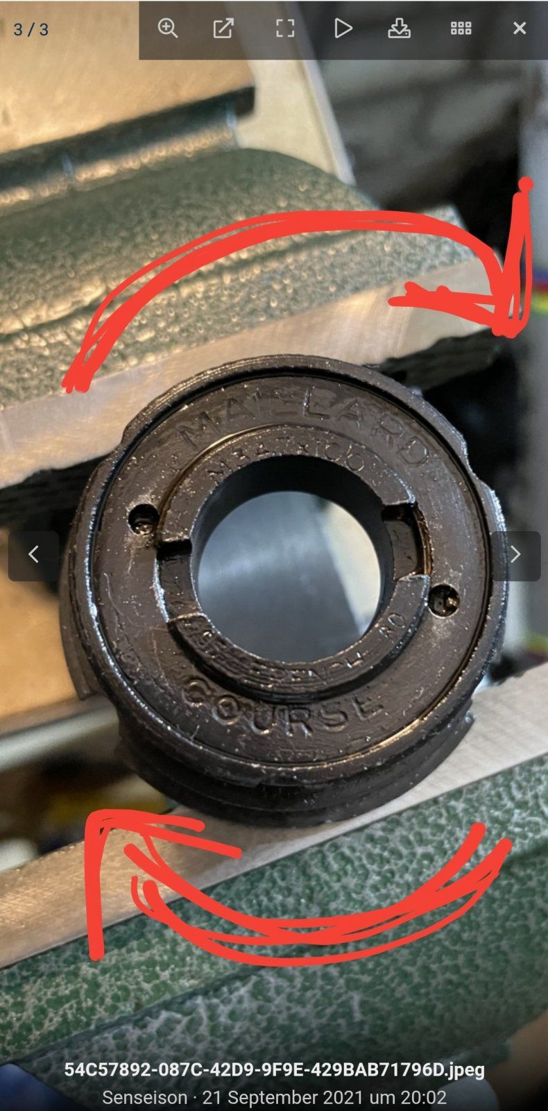

Hier der Freilauf. Ich versuche derzeit, mit Hammer und Dorn das Teil gegen den Uhrzeigersinn von oben drauf geschaut (letztes Foto) zu öffnen ohne Erfolg
@Senseison, ich habe noch nie einen Kranz geöffnet, aber wenn das tatsächlich wie oben behauptet ein Linksgewinde ist, dann musst Du das IM Uhrzeigersinn öffnen.
Oder liege ich da falsch?, Experten vor!

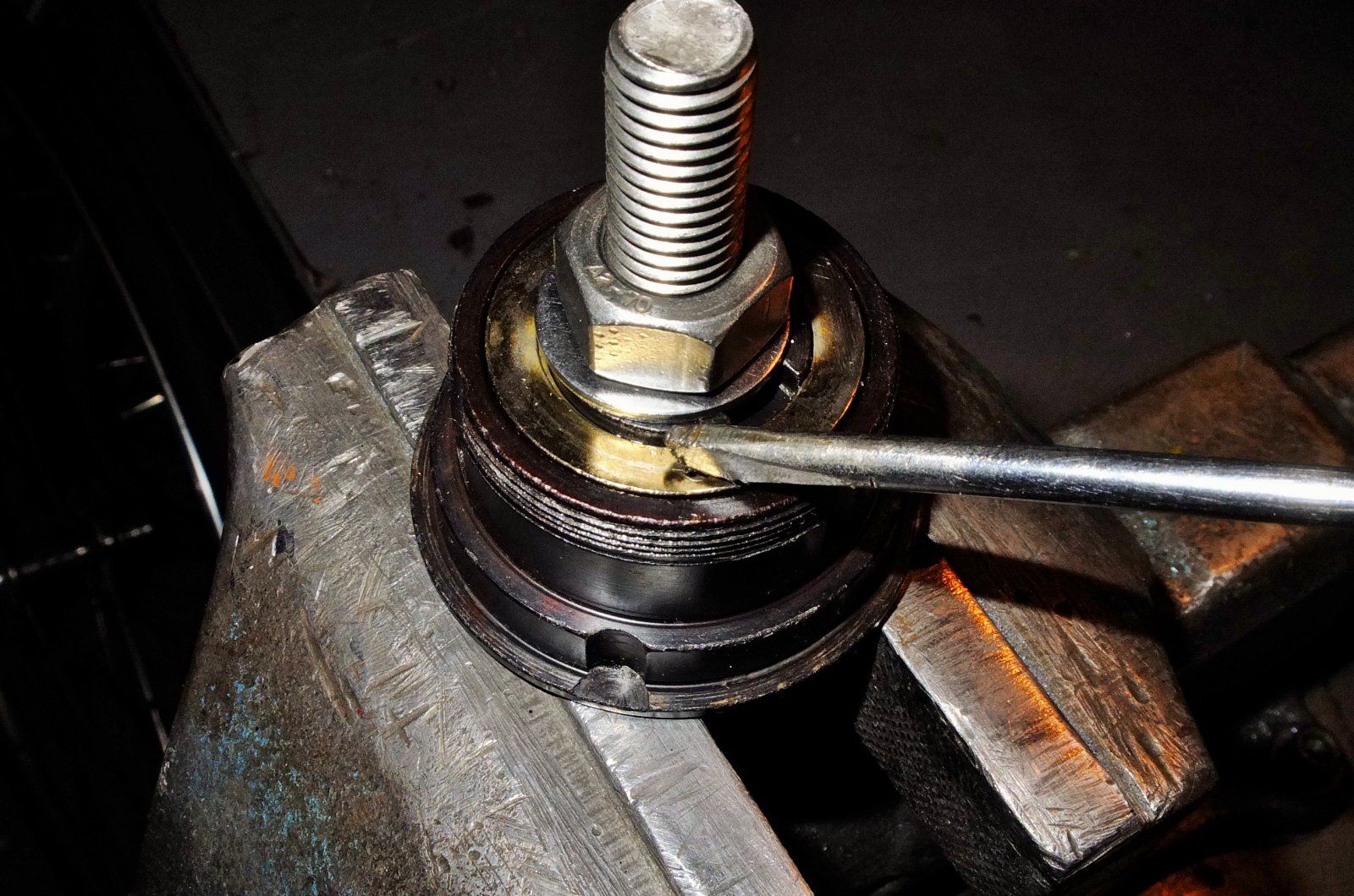

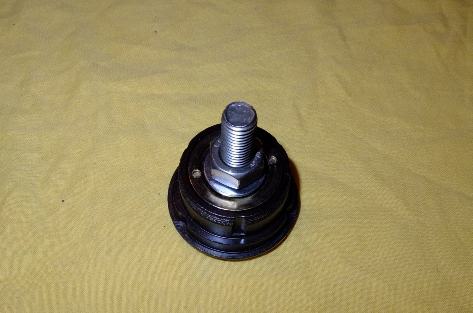

Tipp von mir (ohne Video aber mit Köpfchen)

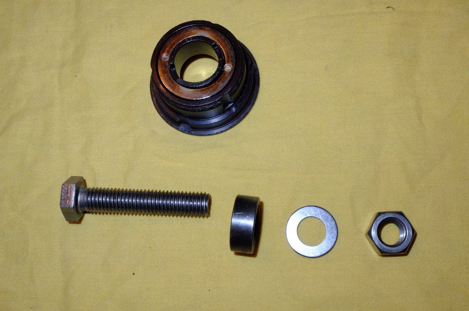

Du brauchst zum öffnen folgende Hilfsteile ( Foto´s )
Fette Schraube ( M12 hier ) ; Buchse oder ein paar U-Scheiben , Mutter M12 .

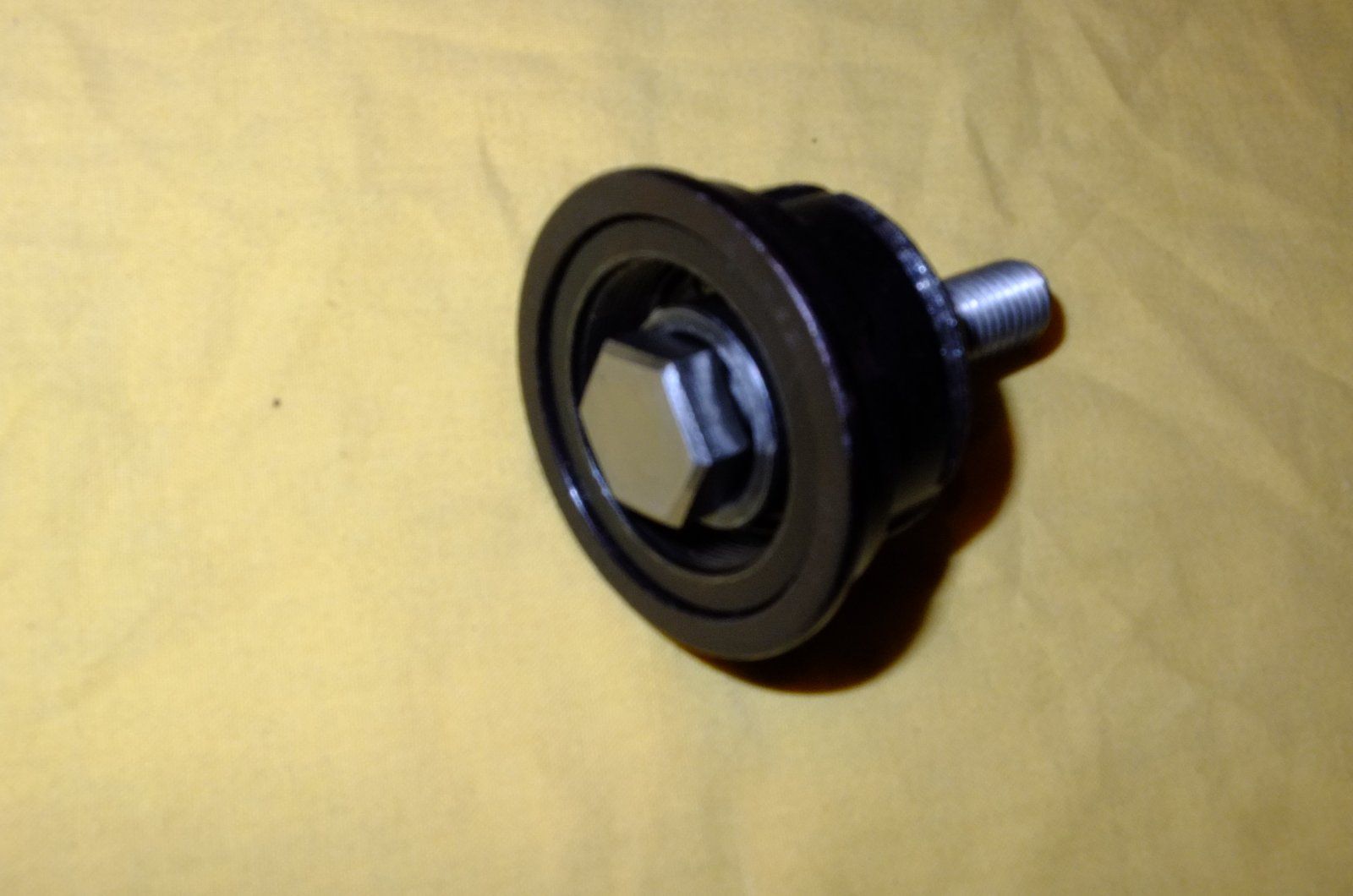

Schraube mit Buchse oder Scheibenpaket von unten durchstecken , so das der Schraubensechskant noch rausschaut , oben eine Scheibe + Mutter drauf , zusammenschrauben , fest !

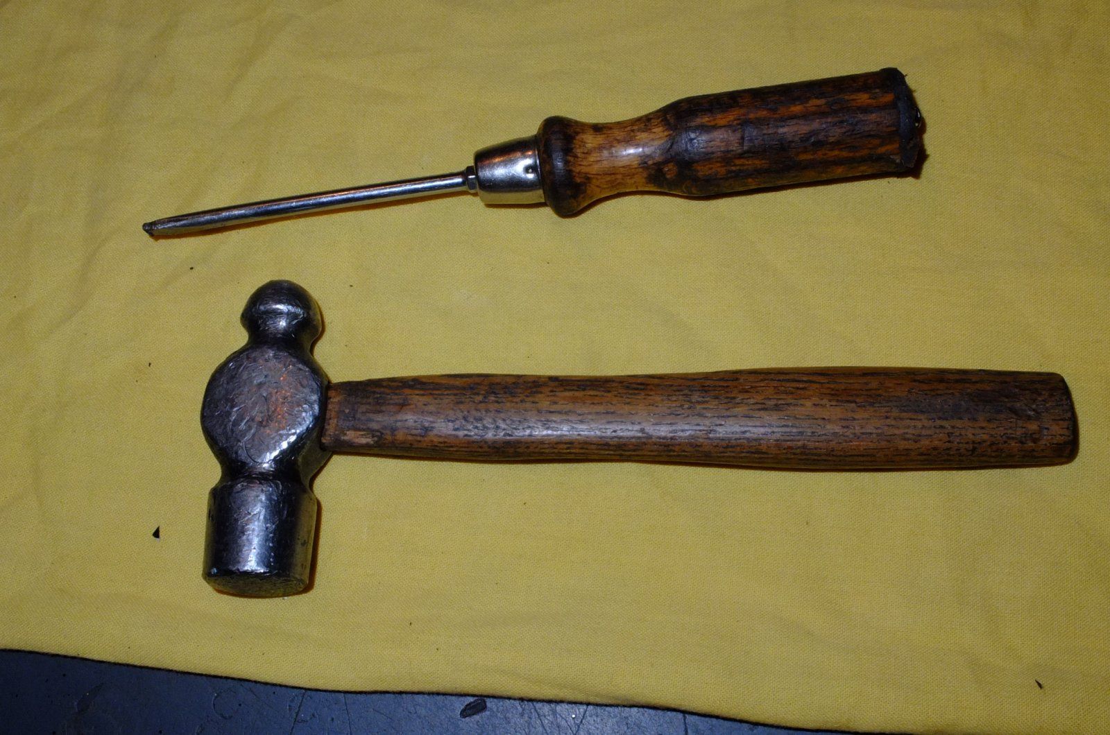

Dann kannst du den Freilauf mit dem Schraubenkopf in den Schraubstock spannen , Hammer und Dorn ( oder wie ich alten Schraubendreher mit durchgehender Klinge ) trockener Schlag und der Lagerring ist lose .:rolleyes:
