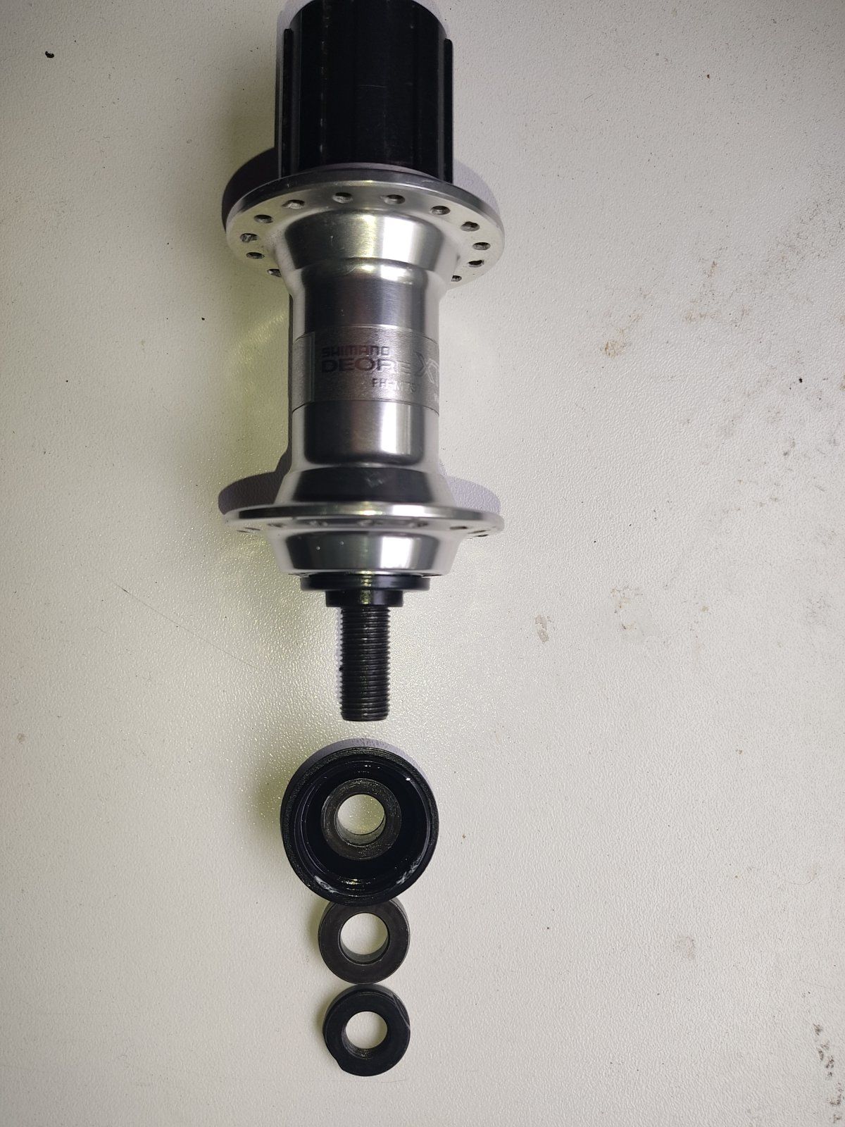

Kann mir zufällig einer erklären, wie ich so eine Nabe mit dickem Staubschutz, der den Konus abdeckt, kontere?

Boah, manchmal bin ich aber auch ein Hortkind! Dachte der Spacer wäre mit der Manschette eins. Macht aber eher wenig Sinn bei kurzem drüber Nachdenken. Vielen Dank!
