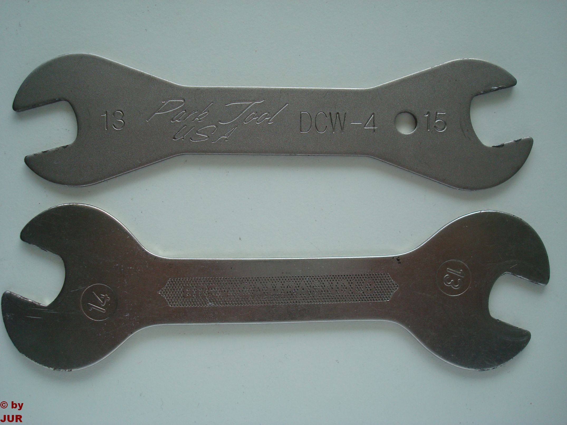

Mal wieder eine dumme Frage von mir: Was für einen Schlüssel brauche ich um DIESE Naben öffnen und warten zu können? Geht da so´n modernes Standartwerkzeug oder muss da etwas campaeskes besorgt werden?
Dank und Gruß, Micha
Solche, oder? (beispielhaft)
Sehr gut, danke!

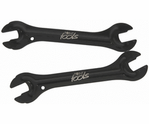

ich hab ganz billige von point tools.
der vorteil: 15 16 17 18er an einem schlüssel.
gibts glaube auch mit einer abstufung mit 13er.
falls man mal das alte damenrad der freundin zur wartung muss…
