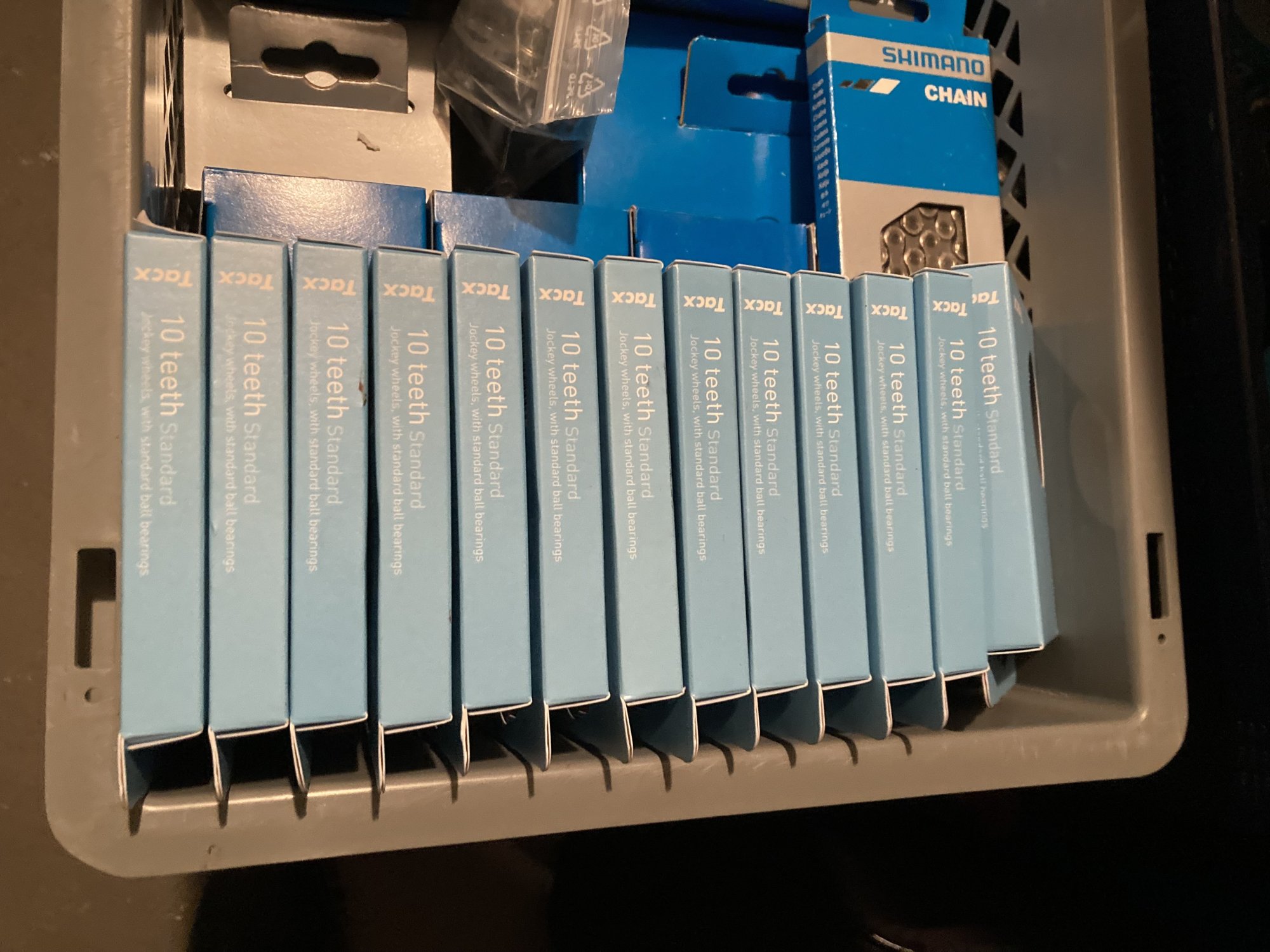

Gibt es moderne Schaltröllchen für Nuovo Record Schaltwerke und worauf muss ich achten?
Vielen Dank vorab!

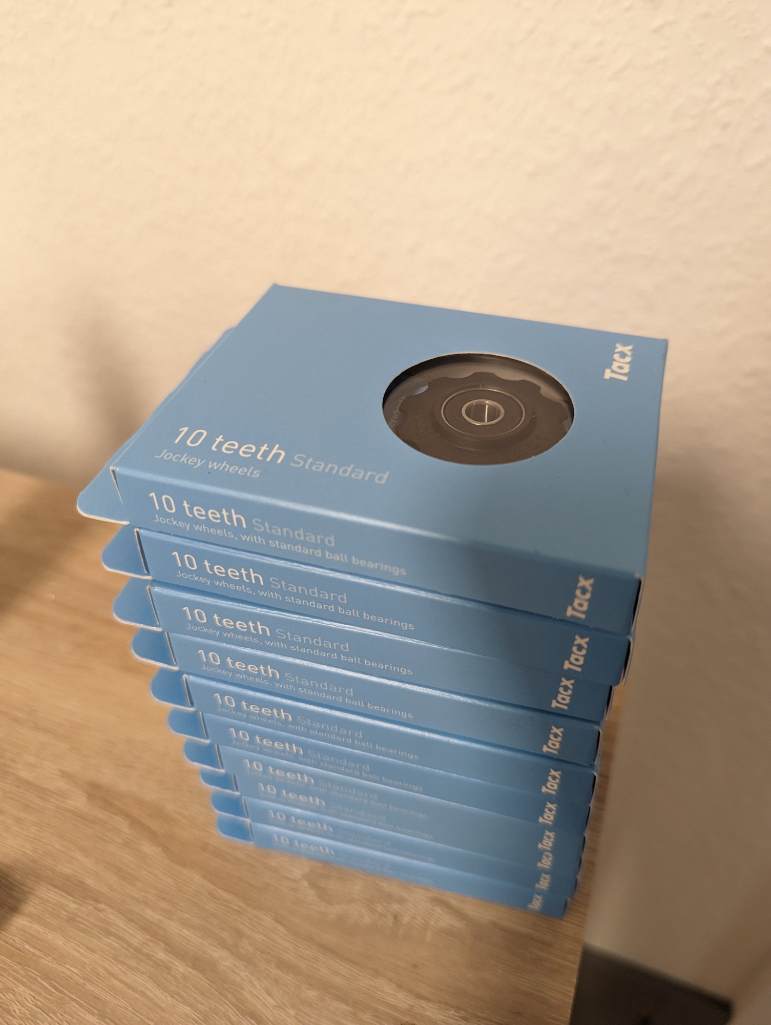

Schaltröllchen mit 10 Zähnen scheinen eine aussterbende Spezies zu sein. Neuere Röllchen sind meist schmaler, da kann mit Unterlegscheiben aufgestockt werden. Es gibt bei den Amazonen noch klassische Shimanoröllchen für 6/7-fach, die entsprechend breiter sind und passen sollten.
https://www.amazon.de/SHIMANO-Schal...AnSA==&sprefix=shimano+schaltr,aps,186&sr=8-1
Tacx T4000 u.ä. für Shimano 7/8S, Campa 8/9S
Nur noch als Restposten, einige Forenmitglieder hatten sich da im bike24 (?) Abverkauf einige Eimer voll gesichert:
Davon haben wir (@JUR und auch ich) uns mit mehrerern Päckchen eingedeckt. Gut und preiswert im Abverkauf.
Aktuell z.B. noch hier (T4004 rot)
https://www.kleinanzeigen.de/s-anze...x-fuer-shimano-und-andere/2836199112-217-2895
Spacer sind bei den Tacx dabei.
= Tourney Pulleys, gibt's reichlich günstiger ausserhalb Amazoniens:
https://www.bike-discount.de/de/shimano-tourney-6/7/8-fach-leit/spannrollensatz
