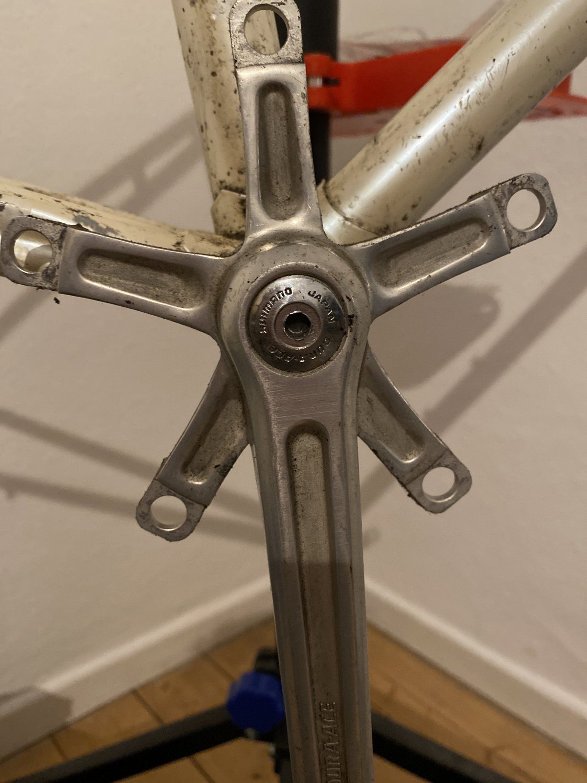

moin,
da ich immer nur an älteren tretlagern geschraubt habe
(also mit haken schlüssel/lockring)
ma ne frage zu den neueren shimanos:
tretlager minimal locker,
muss ich beide seiten nachziehen?
in welche richtung?
danke...
Entgegen der Fahrtrichtung wirds fest. Sollte auf beiden Seiten "fest" sein. Rechts ist das Patronenlager und von links wird nur die Lagerschale, die die Patrone aufnimmt dagegengeschraubt.
moin,
in welche richtung?
danke...
Ist das ein Patronenlager ?
Wenn ja sind i.d.R. die Kugellager ausgelaufen , da ist nichts "einzustellen" . die Kugellageraufnahmeschale mit dem Bund dran wird gegen das Tretlagergehäuse festgeschraubt , die Gegenseite ohne Bund nur gegen die Distanzhülse geschraubt , das war es .
Ich habe den Wortwurm KUGELLAGERAUFNAHMESCHALE bewusst verwendet , weil das nun mal keine Lagerschalen sind , sondern nur die eigentlichen Lager festhalten , die sind ja nicht ein Teil des Lagers wie bei einem Vierkantlager .
Wenn trotzdem lose da ist , ist was defekt , es sei denn eine der Schalen ist lose und klappert im Gewinde .
Tip erst die Lose Schale 3/4 reindrehen ,dann die Festseite ganz reindrehen
Zum Schluss die Losseite bis zum Anschlag reindrehen
Warm das ganze,damit die Festseite beim einschrauben geführt wird
Deswegen hab ich geschrieben: " die die Patrone aufnimmt" 😉
sieht so aus, ähnlich diesem hier..

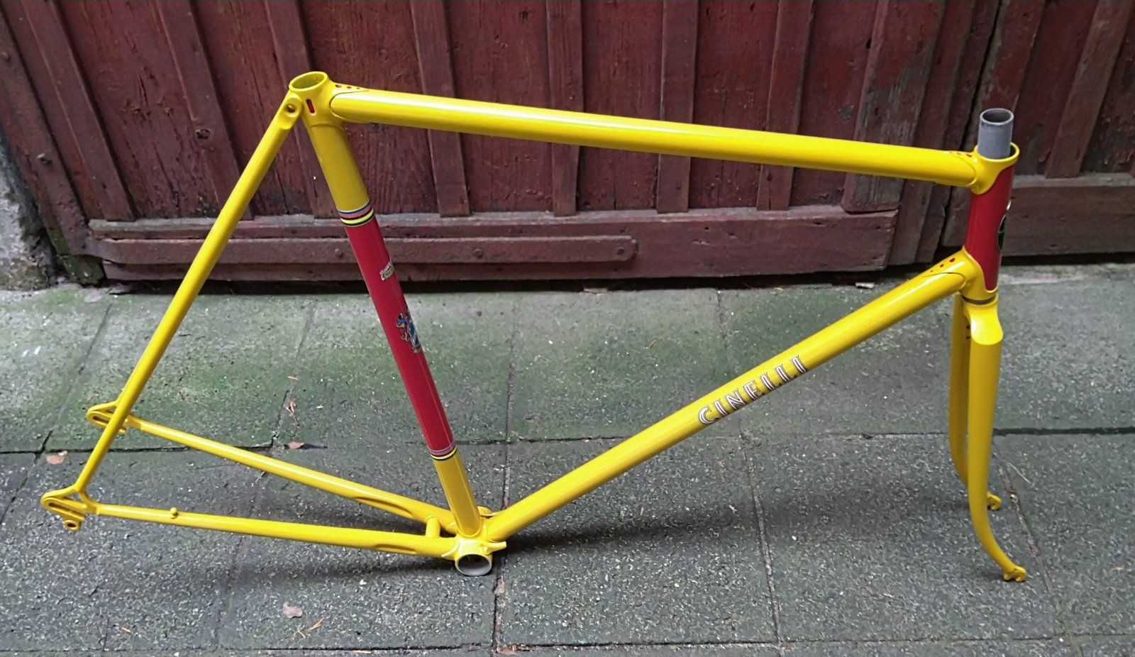

Moin,
ist eher eine prinzipielle Frage als eine Bastelfrage.
Ich hab einen Rahmen und Gabel (warscheinlich) 1973 Cinelli SC Brügelmann und will demnächst anfangen den aufzubauen. Lack musste leider neu.
Ein paar Teile waren noch zu retten, z.B. das Schaltwerk ist Campa NR (PAT 73) und ist wahrscheinlich das Original.
Einen Steuersatz habe ich noch da. Allerdings ist der SR und von einem anderen Rad.
Ich brauch noch Sattelstütze, Umwerfer, Pedale, Bremsgriffe
Desweiteren sind geplant Campa Hochflansch Naben mit Fiamme Ergal Felgen und Zeus Schraubkranz.
Die Frage dazu:
Würdet Ihr NR und SR Komponenten mischen (Schaltwerk & Steuersatz sind vorh. und unterschiedlich) oder "sortenrein" bleiben?
Ich bin nicht mal sicher, ob zu Herstellzeitpunkt SR schon auf'm Markt war....

Bei Sortenrein wird man dich feiern und hoch leben lassen
Auch wenn du dabei arm wirst :)

Nein ,bei dem Rahmen nie im Leben , SR wäre einfach zu "neu".
Einschränkung : Die Versuche alle Komponenten aus den gleiche Produktionsjahr zu verbauen finde ich ziemlich schrullig , wer weiss denn schon wann welcher Lager- oder gar Restbestand wann in die Produktion ging .
Ansonsten habe ich da normal keine Scrupel , selbst Herstellermix aus diversen Jahren ist für mich sonst oK.

Wenn das ein aktuelles Bild ist, die übliche Frage- warum soll der Lack neu gemacht werden?
Edit:
ups... Frage hat sich erledigt. Hab nochmal genau gelesen.. =)
Total schöner Rahmen auf jeden Fall.
