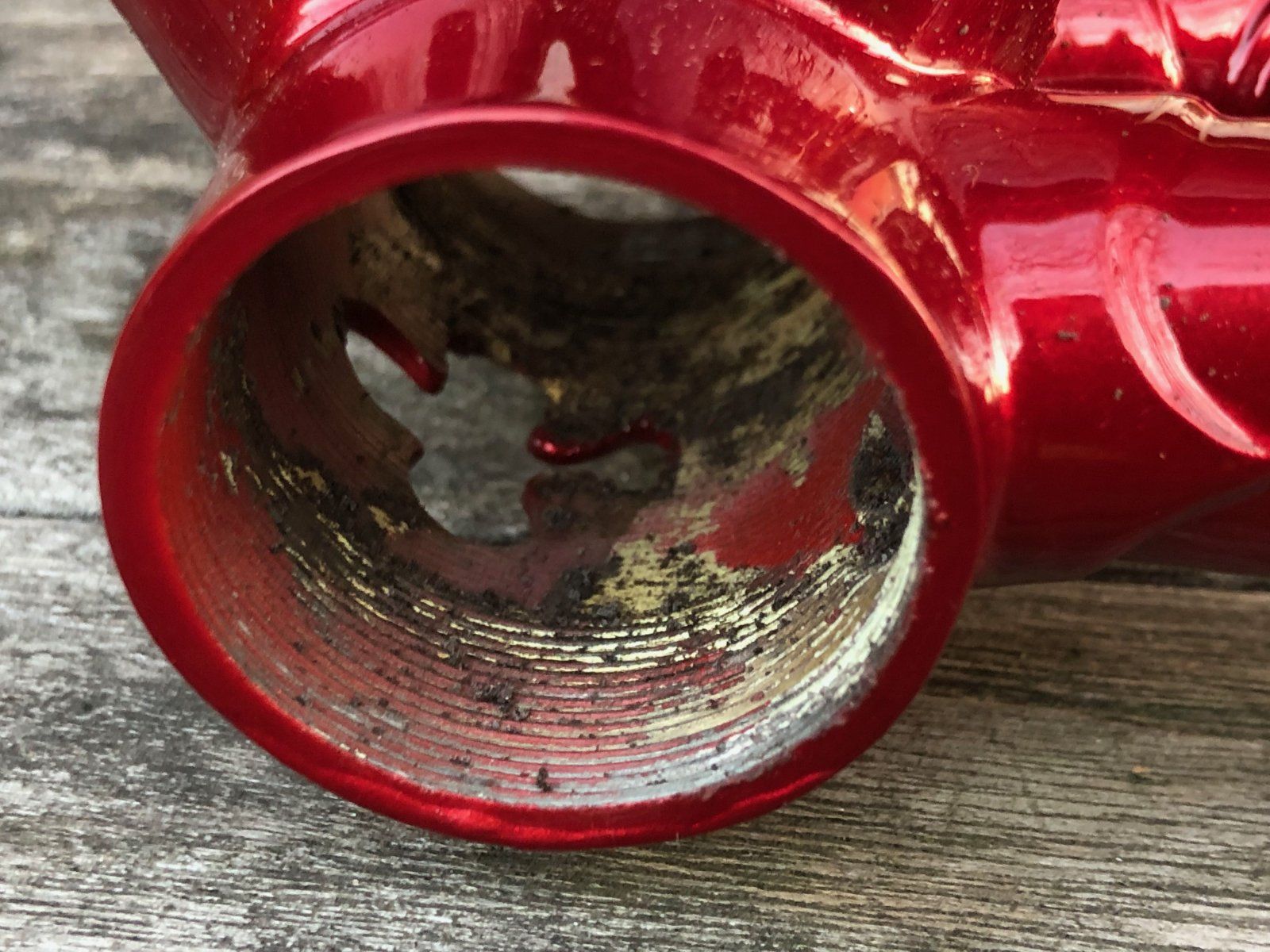

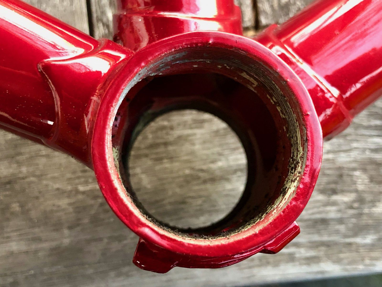

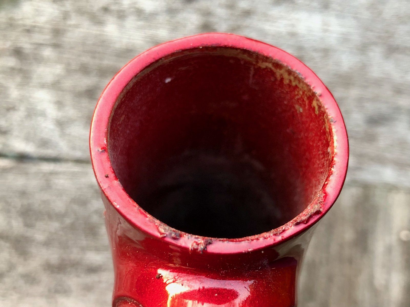

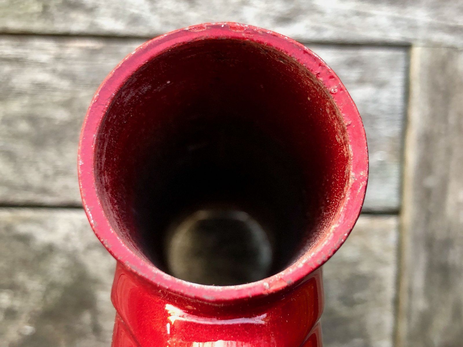

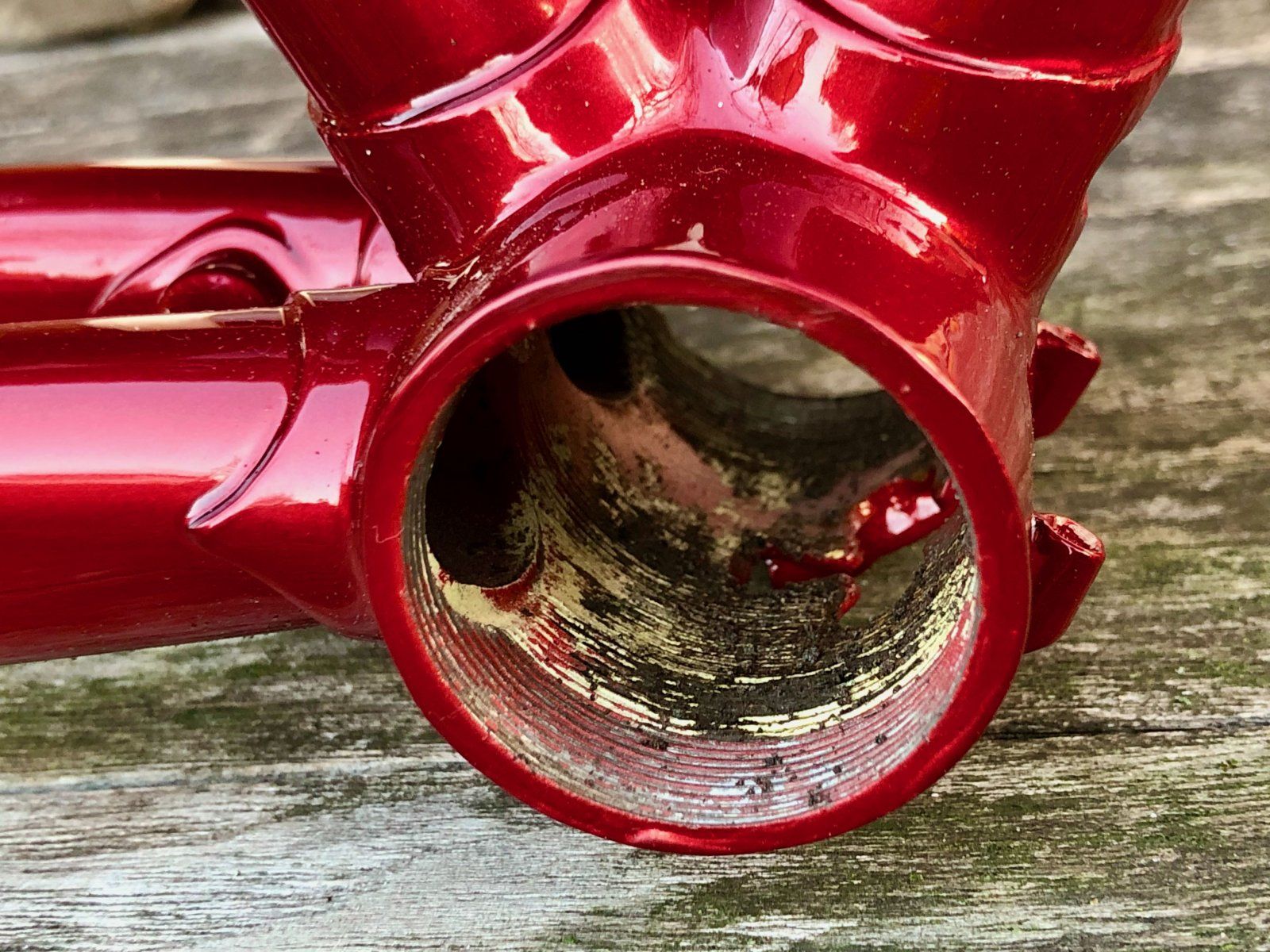

Ich habe den Rahmen heute bei der Werktstatt wieder abgeholt. Spezielles Werkzeug haben die leider nicht zum (Nach-)Fräsen der Lagersitze (Tretlager und Steuersatz).@FSD: Du arbeitest doch in der Werkstatt, oder?
Würdest du also die Lagersitze an meiner Stelle nachfräsen? Hat eine normale Werkstatt das entsprechende Werkzeug im Sortiment?

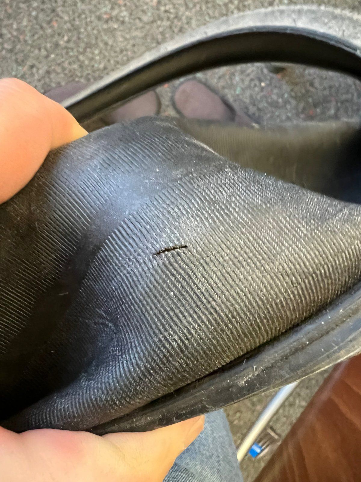

es gibt von Tip Top Karkassenflicken,die mit dem blauen Rand.Schnitt von einer Glasscherbe (steckte noch drin). Reparieren ? Wenn ja womit ? Oder lieber entsorgen. Wäre zwar schade um den guten Reifen, aber ich habe auch keine Lust mein Rad jedes Mal nach Hause zu schieben.
Bei Schlauchreifen nehm ich gern mal Shoegoo (Schuhkleber) - das hält bei mir bisher recht gut und ist flexibel. Bei Drahtreifen kann man natürlich auch direkt nen Flicken wie, von @Thomthom beschrieben, nutzen. Das wirkt bestimmt noch besser.Schnitt von einer Glasscherbe (steckte noch drin). Reparieren ? Wenn ja womit ? Oder lieber entsorgen. Wäre zwar schade um den guten Reifen, aber ich habe auch keine Lust mein Rad jedes Mal nach Hause zu schieben.
Ist ein Faltreifen (Clincher). Wichtig ist, daß das dauerhaft hält. Es gibt ja auch Lösungen, die gerade lange genug halten um nach Hause zu kommen.Bei Schlauchreifen nehm ich gern mal Shoegoo (Schuhkleber) - das hält bei mir bisher recht gut und ist flexibel. Bei Drahtreifen kann man natürlich auch direkt nen Flicken wie, von @Thomthom beschrieben, nutzen. Das wirkt bestimmt noch besser.
...da muss ich doch mal glatt in den Keller gehen und schauen, was ich da so an Werkzeug habe...Ich habe den Rahmen heute bei der Werktstatt wieder abgeholt. Spezielles Werkzeug haben die leider nicht zum (Nach-)Fräsen der Lagersitze (Tretlager und Steuersatz).
Ist hier jemand aus dem Raum Osnabrück/Bremen, der das übernehmen könnte?
@Profiamateur?
@Profiamateur?
Gabelkonus-Sitz, Steuerrohr-Flächen für den Steuersatz-Sitz sowie Tretlager-Flächen sollten wir damit plan-gefräst bekommen... Und wenn das Innenlager BSA-Gewinde hat sollten wir das Gewinde auch nachschneiden können....da muss ich doch mal glatt in den Keller gehen und schauen, was ich da so an Werkzeug habe...
Stück Canvas Verdeckstoff aus dem Automobilbereich unterlegen. Wenn nötig mit etwas Kleber in der Position fixieren.Schnitt von einer Glasscherbe (steckte noch drin). Reparieren ? Wenn ja womit ? Oder lieber entsorgen. Wäre zwar schade um den guten Reifen, aber ich habe auch keine Lust mein Rad jedes Mal nach Hause zu schieben.
Bei einem solchen kleinen Schnitt würde ich einfach einen der langen TipTop Flicken aus der normalen Dose draufmachen, das wird halten.Schnitt von einer Glasscherbe (steckte noch drin). Reparieren ? Wenn ja womit ? Oder lieber entsorgen. Wäre zwar schade um den guten Reifen, aber ich habe auch keine Lust mein Rad jedes Mal nach Hause zu schieben.

Nur ein kleiner Hinweis......das Gabelschaft-Gewinde kann ich leider nicht nachschneiden, da fehlt mir noch die 1"-Schneidkuppe.
Aquasure oder Stormsure.Schnitt von einer Glasscherbe (steckte noch drin). Reparieren ? Wenn ja womit ? Oder lieber entsorgen. Wäre zwar schade um den guten Reifen, aber ich habe auch keine Lust mein Rad jedes Mal nach Hause zu schieben.
