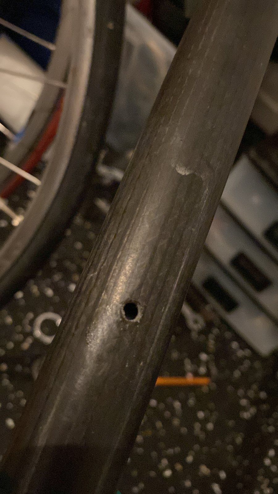

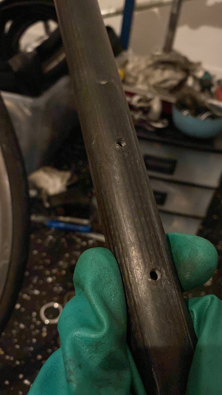

Nur am R-Sys Hinterrad. Da allerdings auf der Antriebsseite, da sind es ja keine Carbonspeichen. Das war sehr einfach. Speichen mit dem Tensiometer kurz durchgemessen, neue Speiche reingesetzt, auf die gleiche Spannung gebracht und lief sofort wieder rund.

Ich weiß echt nicht, wie das passiert ist und meine Hand bzw. der Handschuh in die Speichen gekommen ist. Ich wollte kurz etwas Dreck, der an der Außenseite der Gabelscheide haftete wegwischen. Das Ganze passierte bei ca. 5-8km/h, das Rad hat außer der beschädigten Speiche nichts abbekommen.

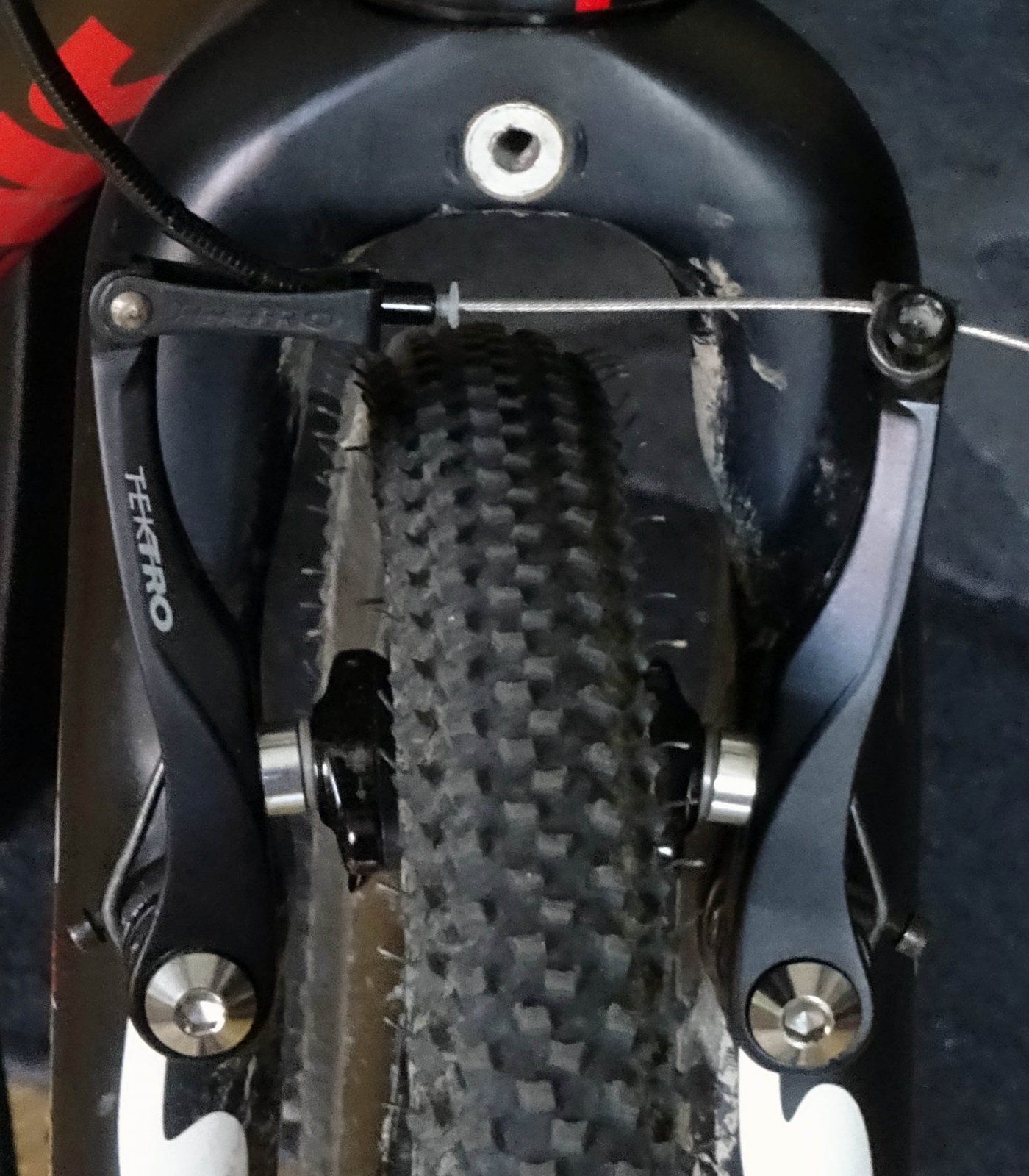

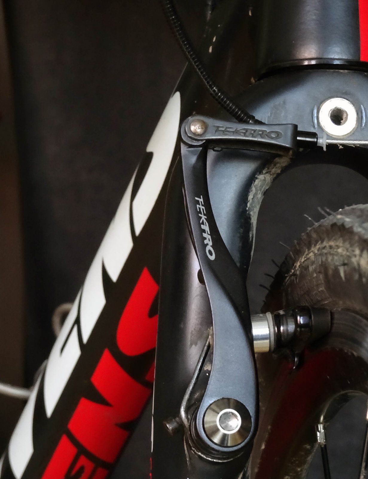

Bevor ichs wieder auf Cantilever zurückbaue, wollte ich doch mal eure Meinung einholen, ob ich was offensichtliches falsch gemacht habe...
Nachdem es immer heißt, dass Mini-V besser bremsen als Cantis habe ich es mal versucht, aber die Tektro RX6 (Schenkelmaß 90 mm) bremsen miserabel. Ich kann, bei sehr enger Bremsbelageinstellung zur Felge, den Bremshebel bis fast an den Lenker ziehen, aber Bremsleistung stellt sich da nicht ein. Mit der Canti konnte ich aus den Hoods das Vorderrad blockieren, mit der Mini-V geht das gar nicht. Bremsbeläge sind dabei dieselben.
Ich nehme mal an, dass die Tektro RX6 einfach immer noch zu lang sind um mit Ergopowerhebeln kombiniert werden zu können? Oder ist mir bei der Montage irgendein gravierender Fehler passiert?

Kann es sein, dass der Gegenhalter fehlt? also diese "Nudel" aus Alu, meistens silbern, die den Abschluss bildet?
Auf den Bildern sieht es so aus, als hättest du da einen Teil weggelassen... Habe aber kA, ob das soviel ausmacht..
Habe die gleiche Erfahrung gemacht.
Am Tandem hab ich (testweise günstige no Name) Mini-V Brakes montiert (Dia Compe Bremshebel) und bin unterwältigt. Zusätzlich habe ich noch eine Umlenkrolle angebracht. Dadurch wird das Bremsverhalten okay, aber weit weg von gut. Ich werde auf jeden Fall wieder Cantis montieren.
Auf den Bilder sieht es so aus, als hättest du da einen Teil weggelassen... Habe aber kA, ob das soviel ausmacht..
Ne, Gegenhalter ist dabei... ist eine einstellbare Flexpipe. Habe ich nur intelligenterweise nicht abgebildet :rolleyes:
Danke, dann also wieder zur Canti 👍
