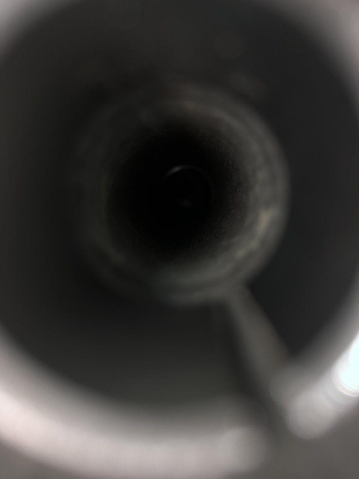

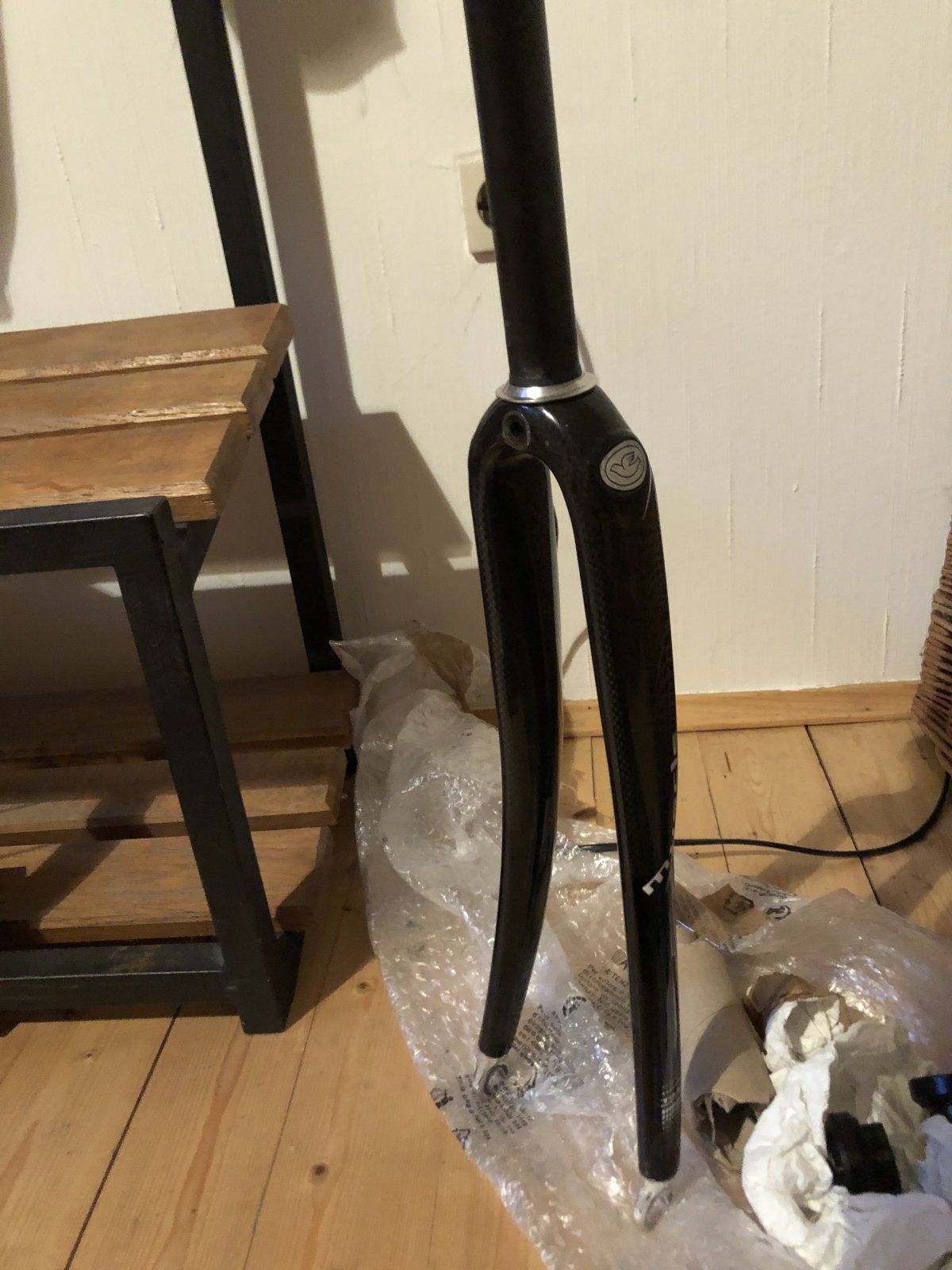

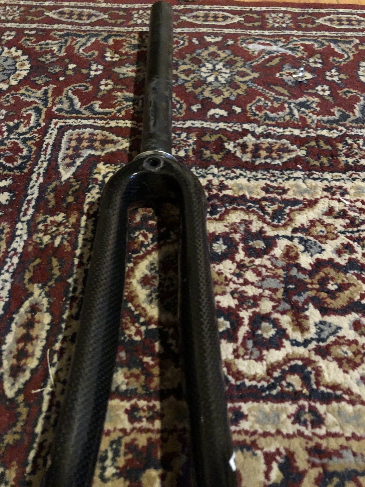

Kleine Frage zu Ahead Vorbauten bzw. zu dieser gebrauchten Gabel.
Die Kralle ist circa 10 cm tief (kann ich auf dem Bild leider nicht festhalten). Ich kann sie nach unten nicht ausschlagen, da die Gabel nach unten verschlossen ist. Tipp wie ich sie raus bekomme? Oder einfach drin lassen und neue einschlagen?
Gruß
Der Gabelschaft ist bei der Columbus Muscle doch aus Carbon 🤔
Da dürfte oder besser sollte dann überhaupt keine Kralle drin sein!
Sicher das es nicht der Rest eines Expanders ist.
Danke schon mal. Ich bin wirklich unwissend was Carbon Gabeln angeht. Sieht auch nicht wie eine Kralle aus… wie kriege ich den Expander wieder hoch, damit ich den ahead „Deckel“ damit wieder verbinden kann?
In der einfachsten Variante durch umdrehen, schütteln und dann hoffen das sich der Rest vom Expander lockert 😁
Auf dem Bild erkennt man leider wenig bis gar nichts...eigentlich müsstest du dort ein Gewinde für M5 oder M6 vorfinden?
Ordentlich schütteln hat geholfen… war ein wenig verkeilt aber jetzt ist der expander wieder oben. Danke!
Du musst Dir mit Unterlegscheibe/Karosseriescheibe (ähnlich Vorbaudeckel) und langer Schraube so 'ne Art abzieher basteln.... wenn das mittige gewinde fasst immer weiter drehen und oben hält die Karosseriescheibe die Schraube und der Expander/Kralle wandert nach oben - aber mit Gefühl sonst reisst der Mittelteil mit dem Gewinde evtl. aus. Dann musst Du 1-2 Flügel davon ausbohren dann fällt es in sich zusammen - geht aber auch, musst nur die Gabel dabei gut fixieren
Das hab' ich schön öfters allerdings bei Metallschäften gemacht und da funktioniert das.
Bei Vollcarbonschäften gehören i.d.R. auch keine Krallen eingeschlagen - es gibt leider Zeitgenossen die es dennoch tun wenn kein passender Expander zur Hand

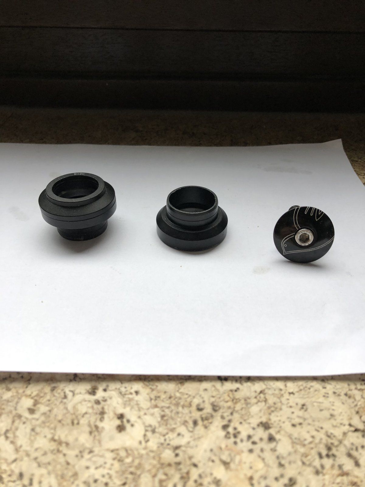

Das ist der Steuersatz, welcher bei der Columbus Muscle dabei war (Schalenaußendurchmesser 30,2) das müsste doch eigentlich passen oder? Hat wer Erfahrung mit voll Carbongabeln? Der Steuersatz sollte mir keine Probleme machen oder?
Anhang anzeigen 1037149Anhang anzeigen 1037148
30,2mm ist ja klassisch 1", wenn das in deinen bisherigen Rahmen passt warum nicht 👍🏻
Auch wenn es glaube ich deutlich schönere 1" Ahead Steuersätze gibt 😅
Auf jeden Fall einen passenden Expander verwenden!

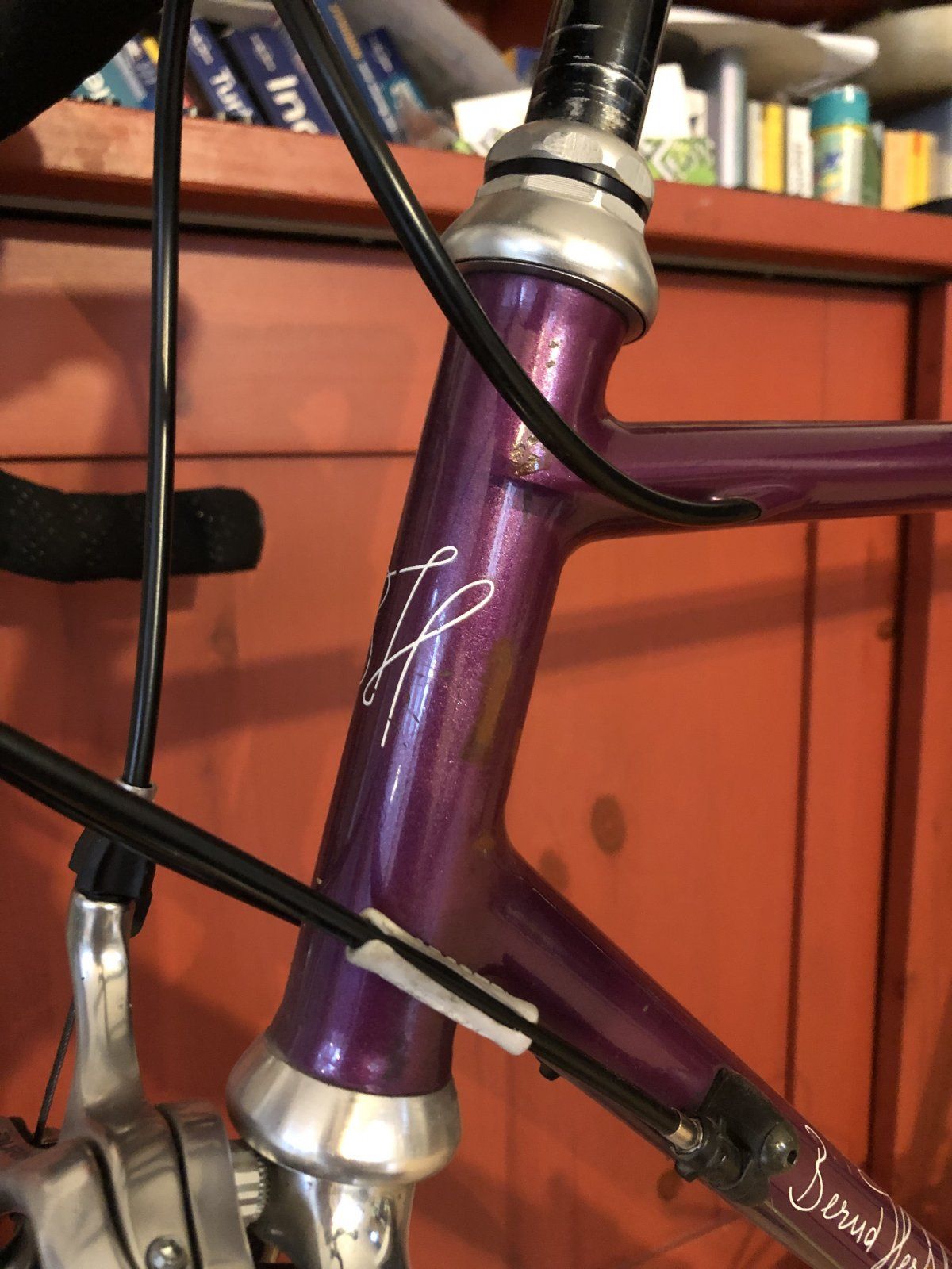

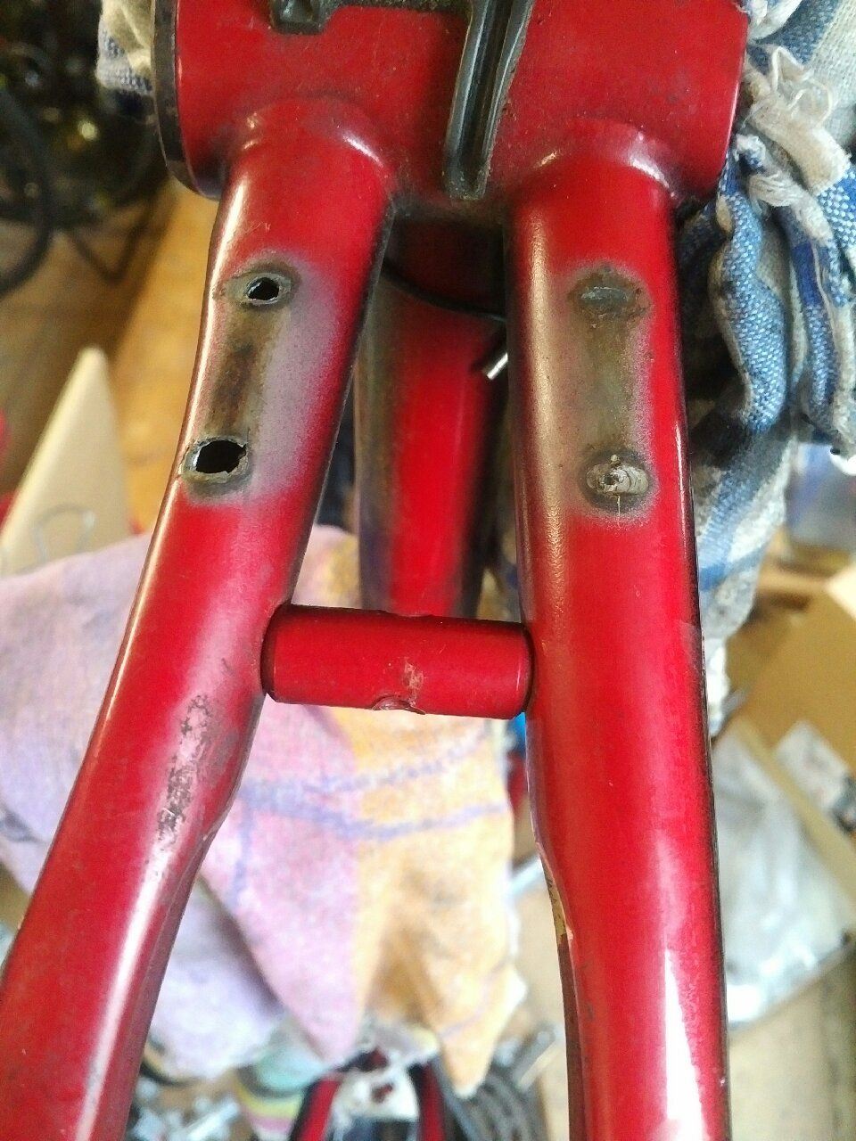

Hier hat sich wohl ein gewaltbereiter Mensch der Befestigungsplatte für den Fahrradständer angenommen:
Schrott (wäre schade, da im übrigen ein schönes Stadrad draus werden könnte), abdichten und ansonsten ignorieren oder irgendwelche günstigen(!) Rettungsmaßnahmen einleiten?
Der Rahmen ist ein Tre Tubi Cromor, am Hinterbau also vermutlich aus recht robustem Material.

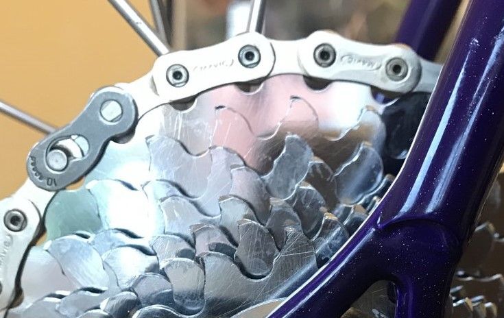

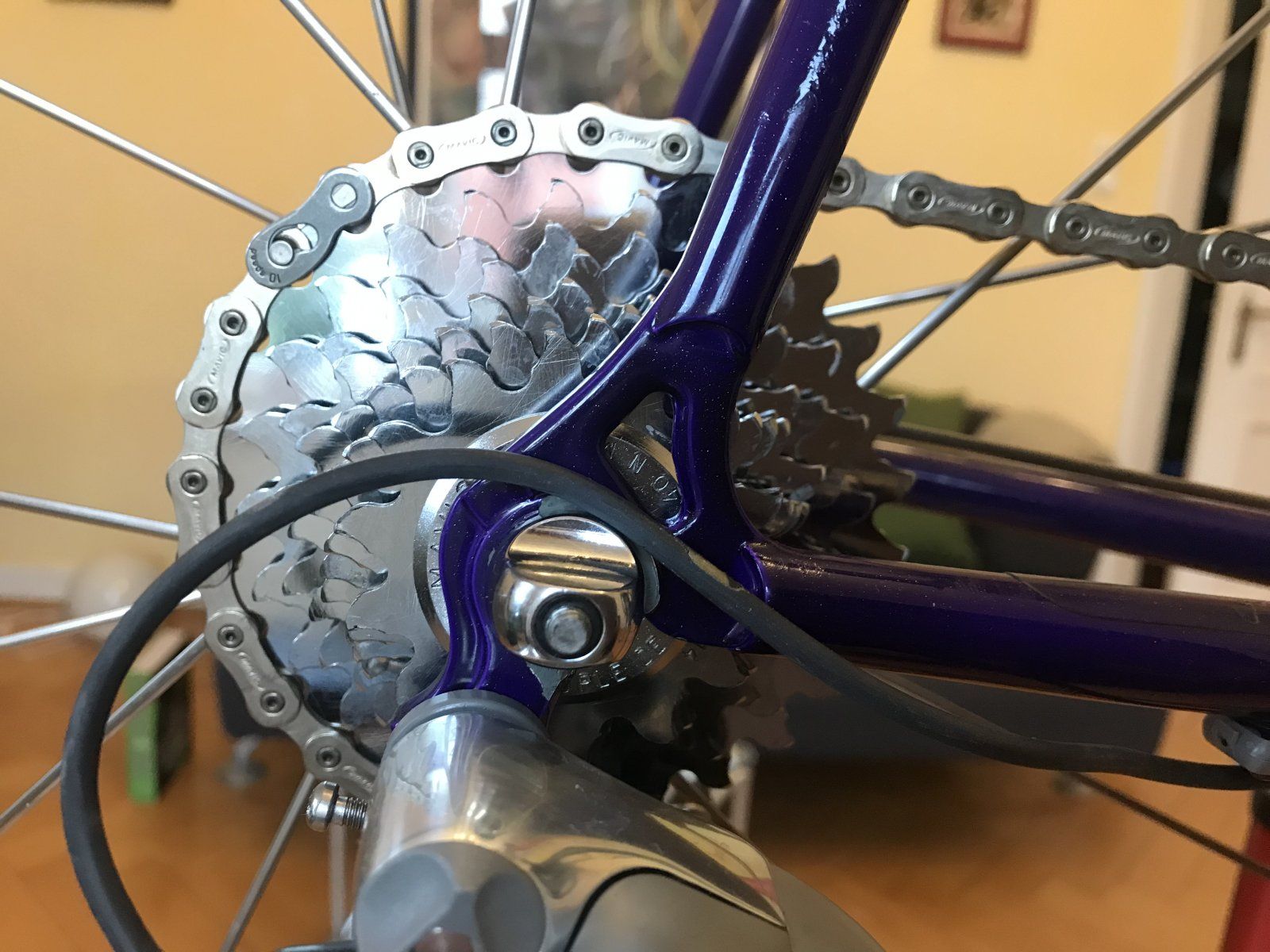

Eine Frage an die MAVIC-Kenner und Ketten-Kenner.
Mavic Ritzel sind eigenwillig geformt. Überrascht war ich, dass die Kette - hier Mavic 10fach - nicht mit den Röllchen in das „Tal“ zwischen den Zähnen kommt, sondern etwas aufliegt. Zu eng ist sie nicht, bzw. die Zähne nicht zu breit. Das „Tal“ wird noch einmal leicht enger und bildet erst dann ein „U“, in den das Röllchen eigentlich fallen sollte?
Gab es unterschiedliche Röllchen-Durchmesser?
Das paßt schon so. Fakt ist eher, daß die Röllchen eigentlich nie im Tal aufliegen, das ist die Fußluft. Die Röllchen sollten immer an der Flanke anliegen, sonst klappert es ordentlich. So eine Zahnform ist komplexer als man gemeinhin denkt.
Ich würde da 2 Blechstreifen drauflöten (lassen) das kann sogar der Klempner .
