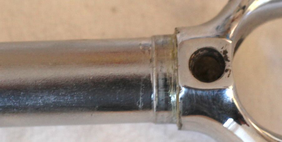

Dann wurde der Konus vielleicht über einen ungefrästen Sitz geprügelt und ist jetzt geweitet?
Viele Grüße,
Georg
Viele Grüße,
Georg
Das ist es! Wieder was gelernt! Die Spendergabel hat am Konus Sitz Chrom. Die Empfänger Gabel ist blank und abgedreht am Sitz. Da hatte ich mir nie Gedanken drüber gemacht. Aber macht ja total Sinn, dass an so einer Stelle auf das exakte Maß abgedreht wird! Ich mach mal ein Foto morgen…
Viele Grüße,
Georg
Genau so wars/isses! Alter Konus ist geweitet, neuer ist bestellt. Die Spendergabel wurde anscheinend niemals am Konussitz abgedreht, sonst wäre da keine intakte Chromschicht.
