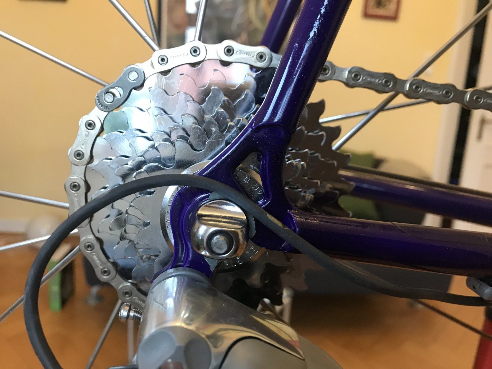

Mavic Ritzel sind eigenwillig geformt. Überrascht war ich, dass die Kette - hier Mavic 10fach - nicht mit den Röllchen in das „Tal“ zwischen den Zähnen kommt, sondern etwas aufliegt. Zu eng ist sie nicht, bzw. die Zähne nicht zu breit. Das „Tal“ wird noch einmal leicht enger und bildet erst dann ein „U“, in den das Röllchen eigentlich fallen sollte?
Gab es unterschiedliche Röllchen-Durchmesser?
Nein , es gibt nur eine genormten Durchmesser der Rollen allüberall...
Aber komisch sieht da echt aus...
Warum unterhalb der Rollen noch so ein kleinerer Bogen in den keine Rolle passt ausgestanzt ist ( Gewichtsreduzierung, Dreckwegdrängungsplatz oder so ) verstehe ich echt nicht , aber die Rollen schmiegen sich an den oberen Radius der Zähne an , der ist die Stelle wo die laufen sollen .
So erkenne ich das auf deinem Bild .
8-fach Kette benutzen wg. Rollenbreite

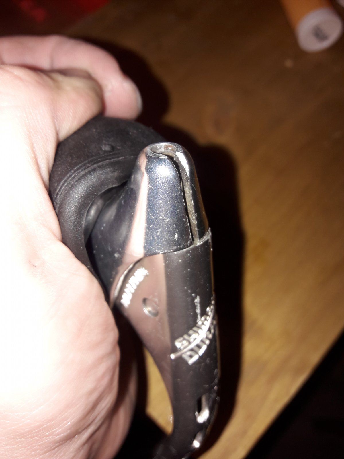

Fehlt da bei meinen DA-Hebeln ein Teil? Kann keinen Anschlag für die Außenhülle erkennen und das kommt mir komisch vor.
Oder wird das mit verjüngten Endkappen gemacht die ein gesteckt werden?
Kuxtu , die Nuppsis haben meist alle Händler/Schrauber da in der Grabbelkiste .
