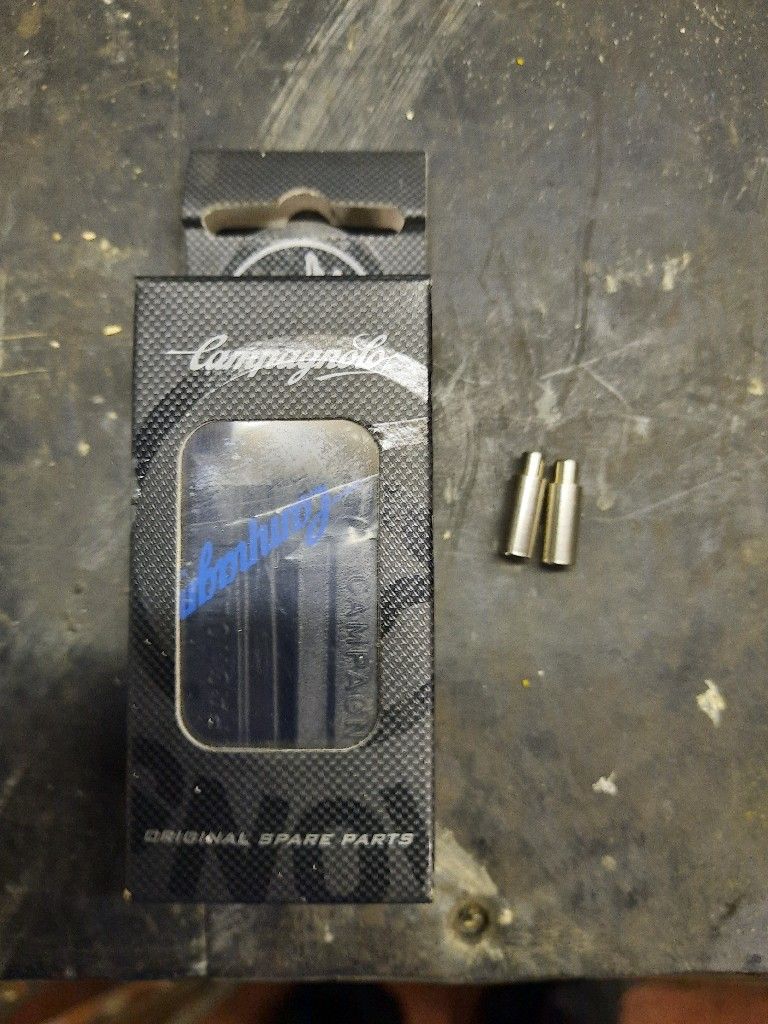

Moin Allerseits,
habe hier einen Stahlrahmen, der zum Schaltwerk hin keinen (modernen) Zuganschlag hat, sondern nur diesen bei alten Rahmen üblichen, mit kleinem Durchmesser, bei dem nur dieses metallummantelte Endstück Außenhülle passt. Gibt es da eine Art Adapter oder eine andere Möglichkeit, einen normalen Zug zu montieren?
Meine Suchanfragen hier und bei Google waren mangels korrekter Begrifflichkeiten leider erfolglos.
Beste Grüße
Jan

Du brauchst solche Hülsen rechts im Bild

Du wirst wahrscheinlich sowas brauchen/suchen .
https://studiobrisant.com/gegenhalter-kettenstrebe-sockel-bremszugfuehrung
aber selbst diese Hülse 4mm/3mm wackelt meistens in dem alten Anlötteil auf der Kettelstrebe .
Die stabilste Methode ist es wohl immer noch , von den Schalthülle den Kunststoff auf 3-4mm
abzulängen und dann die "nackte" Metallspirale direkt einzustecken in das alte Anlötteil .
Klasse, genau so etwas habe ich gesucht, vielen Dank auch für die anderen Antworten.
Die Ablängmethode habe ich versucht, aber mit der Zeit wandert der Zug durch die Öse und die Schaltung verstellt sich.
