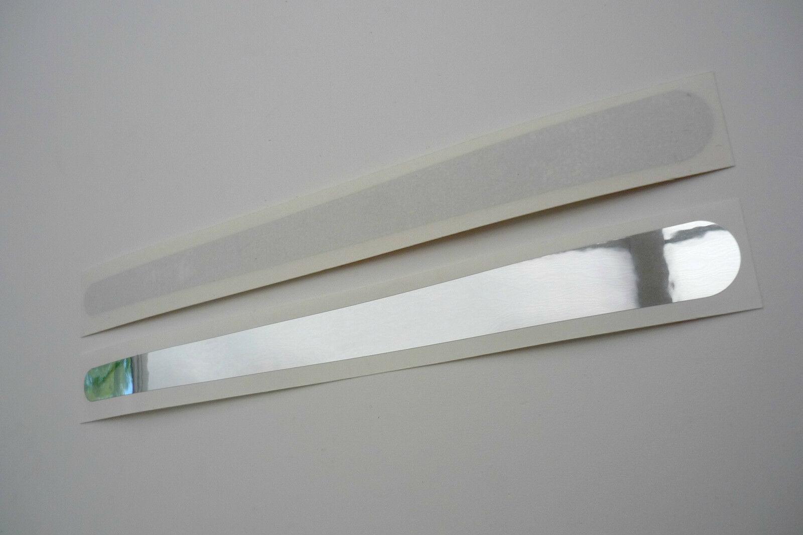

Weiß jemand wo man noch hierzulande einen aufklebebaren Kettenstrebenschutz in Chrom kaufen kann?
Ich habe meinen einzigen bereits verklebt und habe nur noch die Aluversion.
Weiß nicht mehr wo ich ihn gekauft hatte und finde nur welche aus USA oder UK.
https://hollandbikeshop.com/de-de/f.../kettenschutzteile/kettenstrebenschutz-chrom/
Leider ist das der einzige Chrom-Kettenstrebenschutz, den ich kenne. Versandkosten wirken abschreckend.
