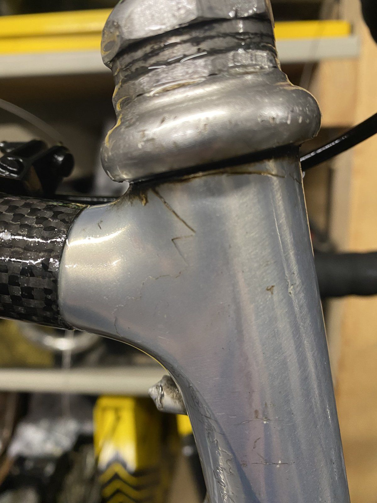

Hab mich heute über meinen Fang des Tages gefreut - ein Cadex 980c - und nun das:
Ist das aus Eurer Sicht eine gerissenen Muffe? Ich nehme hier natürlich nichts als Garantie, würde nur gern mal eine (wahrscheinlich meine bestätigend) andere Einschätzung haben…

Mehr gerissen kann eine Muffe nicht sein..., das ist leider nur noch ein Kleiderständer 😢... Hatte ein Freund mal bei einem Alan, schön verdeckt an den Muffen der Kettenstrebe...

Ja Mist. Reklamiert habe ich es schon, mal sehen. Aber die Anbauteile reißen es nicht raus und ich hätte gern ein fahrbares gehabt. 😓
Nicht selbst abgeholt- und damit meinem eigenen Prinzip widersprochen- kaufe nicht ungesehen ein Cadex/Alan/whatever 😬
Darf man fragen was Du angelegt hast? Teile sind noch gut? Vielleicht bekommst Du ja Dein Geld zurück, ich würde das Rad zurück nehmen wenn ich sowas übersehen hätte...

Ich habe 300€ gezahlt, Teile sind wild gewürfelt, Campa Chorus Ergos und SW, also ingesamt reißt es das nicht raus…

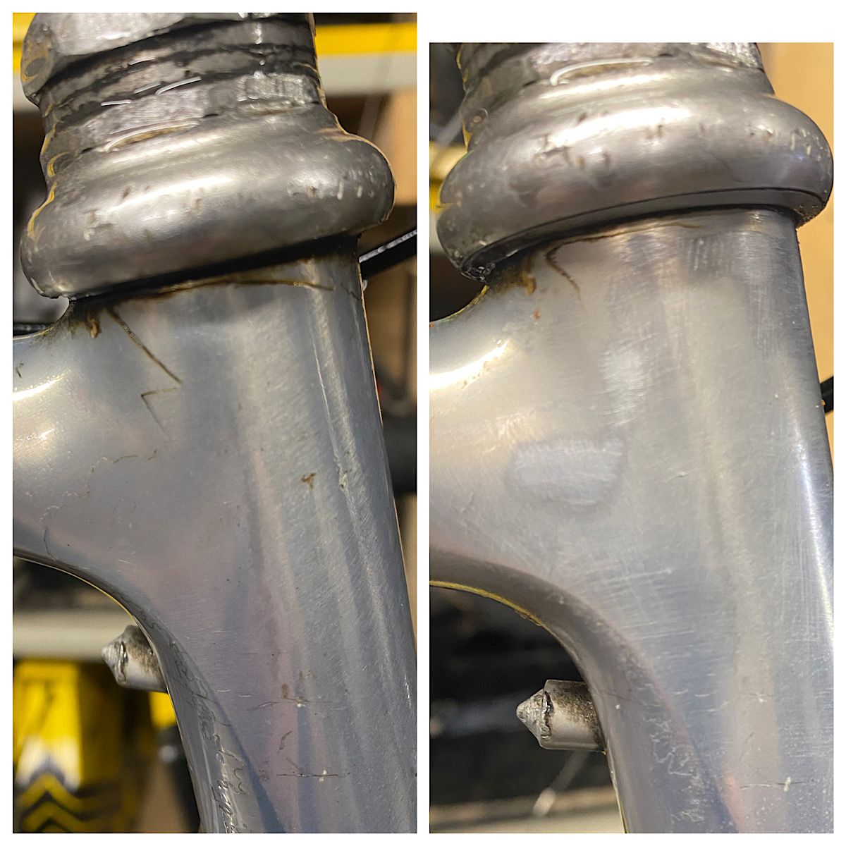

Kann das sein, daß da wer mit Klarlack drübergejaucht hat und dieser abblättert und reißt? Ich würde einfach erstmal knibbeln...

Schöne Idee, aber leider ist das deutlich spürbar. Aber stimmt, mal darüberschleifen schadet auch nicht (mehr)
Nur mit dem Fingernagel mal. Wenn man sich den Steuersatz auf dem Bild ansieht, hat es entweder geregnet und gefroren oder er ist überlackiert... :)
Hast du die denn den restlichen Rahmen schon genauer angesehen?
Das ist ja doch schon Alles etwas verwohnter an dem Rad und der Bereich wo das Oberrohr in die Sitzrohrmuffe geht sieht auch komisch aus oder sind das nur Aufkleberreste?
Das rechte Ausfallende sieht auch merkwürdig geknickt aus (oder es ist der Perspektive geschuldet):
