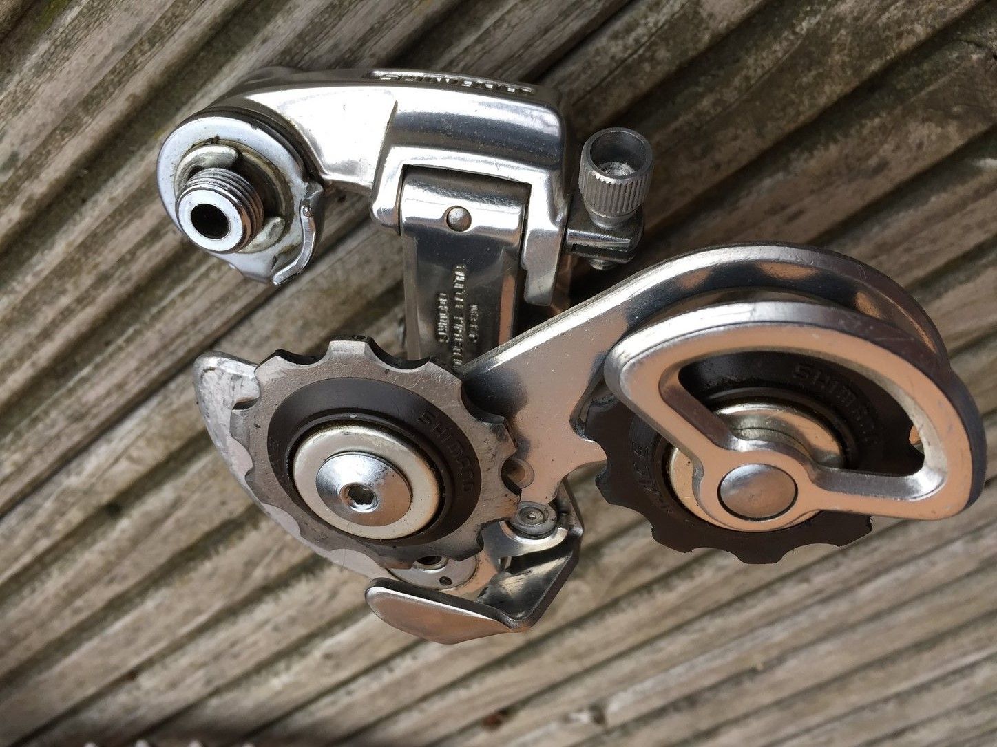

Nein , das ist kein Begrenzungsring , diese kleine Buchse aus hartem Stahl (evtl. sogar Hartmetall , weiss ich nicht exakt) hat die Aufgabe das einsägen der Bowdenzuseils in die Alueinstellschraube und letztlich dem Schaltwerkskörper zu verhindern der ja auch nur Alu ist , das arbeitet sich sonst ein.
Schaltungen bei denen das Bowdenzugwiderlager für die Hülle und auch der Anklemmpunkt des Seiles schwenkbar sind haben so etwas nicht nötig (Simplex z.B.).
Es gibt sogar Schaltungen bei denen diese Stellen automatisch mitschwenken bei der Hubbewegung des Parallelogramms ( z.B. Shimano DA-7200 ) so das das Seil immer exakt gerade austritt .
Das Foto zeigt das 7200 Schaltwerk und da sieht man das Hüllenwiderlager aussen dran das auf dem Bolzen von Parallelogramm sitzt und der Bolzen ist seitlich verstiftet und schwenkt daher mit , aber das ist Aufwändig und teuer weshalb man davon heute Abstand nimmt und so eine Billiglösung baut....

Was hat das den damit zu tun , die Indexierung erzeugt doch nur die Schritte und selbst die kommen von den Schalthebeln , ob des Seil Handgesteuert oder per Index spielt bewegt wird doch keine Violine ..
Für die Übersetzung des Schaltwerkes spielt es aber eine Rolle, daß der Kabelaustritt unabhängig von der Einstellschraube immer an derselben Stelle ist.

Alter Schwede , es ging NUR um den Sinn dieser kleine Buchse , mehr doch nicht .
Die gab es schon lange vor der Indexschaltung an den Schaltwerken , warum nur ?
Auch da nur zur Verhinderung das einsägens des Seiles , das ist heute auch noch so , und tatsächlich ist das heute zufällig etwas wichtiger geworden , mehr nicht.
Bei Shimano? Die ersten SIS Schaltwerke hatten sie noch nicht...

doch , sie - diese kleinen Hartmetall-Buchsen/-Ringe am Ende des Schaltseilkanals - gab es bereits von Anfang an bei den indizierten Schaltgruppen ab 600er/Ultegra 6400ff und DA 7400ff Schaltwerke . Ob auch bei 105 , kann ich nicht nachprüfen.
Und ... sie hatten von Anfang an und haben auch heute noch den konstruktiven Zweck , zu vermeiden , dass sich das Schaltseil auf Dauer in den Alukörper "einfräst" . Ok , wäre der kleine Hartmetallring nicht dort , dann würde sich bei zu tiefer Einfräsung des Seils wahrscheinlich auch der Seilweg geometrisch minimal verändern .
