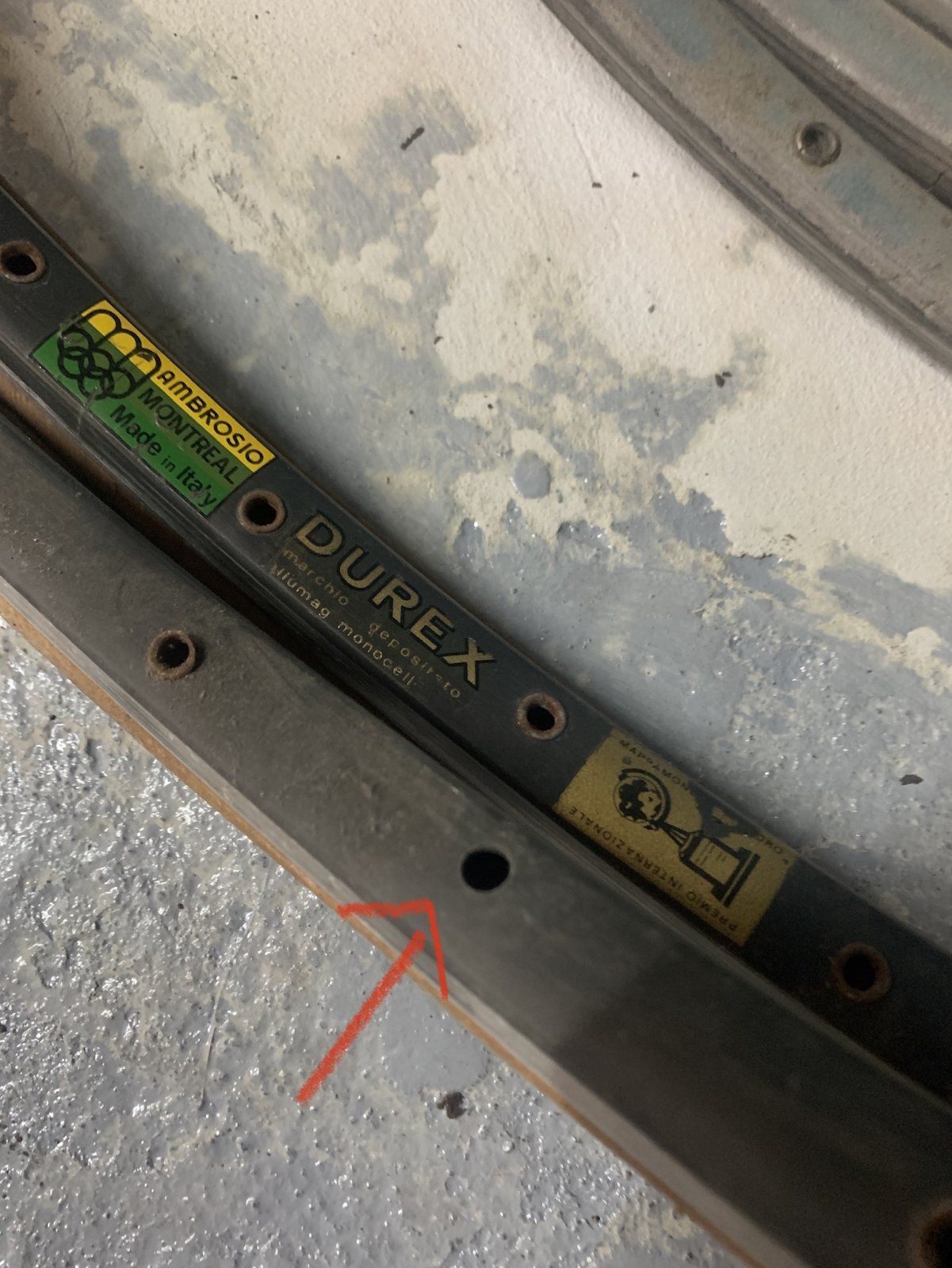

Ich habe hier einen Satz Ambrosio Montreal Durex Felgen und leider gerade festgestellt, dass jemand einige Ösen entfernt hat (siehe Foto). Kann man das reparieren? Außerdem weiß ich, dass hier jemand mal ein Rezeptur zum Entrosten der Ösen gepostet hat (Backpulver und noch irgendwas). Könnte die hier bitte nochmal jemand reposten verlinken? Das wäre nett.
Hmm, also 66,66 Prozent Zitronensäure (kristalline Form) mit 33,33 Prozent Mehl (ca Angaben!) vermengen, dann ein bisschen Wasser dazu, rühren, damit eine sämige Konzistenz entsteht. Dann auftragen und über Nacht einwirken lassen. Abspülen, mit ner alten Zahnbürste Reste entfernen.
Ich habe hier einen Satz Ambrosio Montreal Durex Felgen und leider gerade festgestellt, dass jemand einige Ösen entfernt hat (siehe Foto). Kann man das reparieren? Außerdem weiß ich, dass hier jemand mal ein Rezeptur zum Entrosten der Ösen gepostet hat (Backpulver und noch irgendwas). Könnte die hier bitte nochmal jemand reposten verlinken? Das wäre nett. Anhang anzeigen 1041116
Ösen Rep nicht mit Hausmittel,ausserdem braucht man ersatz
Also müsste ich Ersatzösen irgendwo herbekommen und die dann neu einnieten. Wenn du sagst, dass das nicht mit ,,Hausmitteln" geht, könntest du mir bitte vielleicht kurz erklären, wo ich das machen lassen könnte? Das wäre super. Danke.
Wo kann ich nicht beantworten
Wie's gemacht wird schon
Man braucht ein 2teiliges Werkzeug und ne Presse,hier dürfte eine 2 T Drehdorn-Presse langen
Danke. Klingt kompliziert, war aber natürlich vorhersehbar. Schade. Ich verstehe nicht, wie man auf die Idee kommen kann, bei so hochwertigen Felgen einfach die Ösen rauszupulen. Ist mir erst gerade aufgefallen, ich habe die schon länger liegen und das beim Kauf gar nicht wahrgenommen :(.
Sind wohl raus gefault und waren locker ,der Vorbesitzer hatte wohl das gleiche Ansinnen wie du, Der Arbeitsgang is nicht kompliziert nur für nen Hobby Frickler nicht umsetzbar
...vielleicht mal einen guten (Auto-)Sattler fragen.
