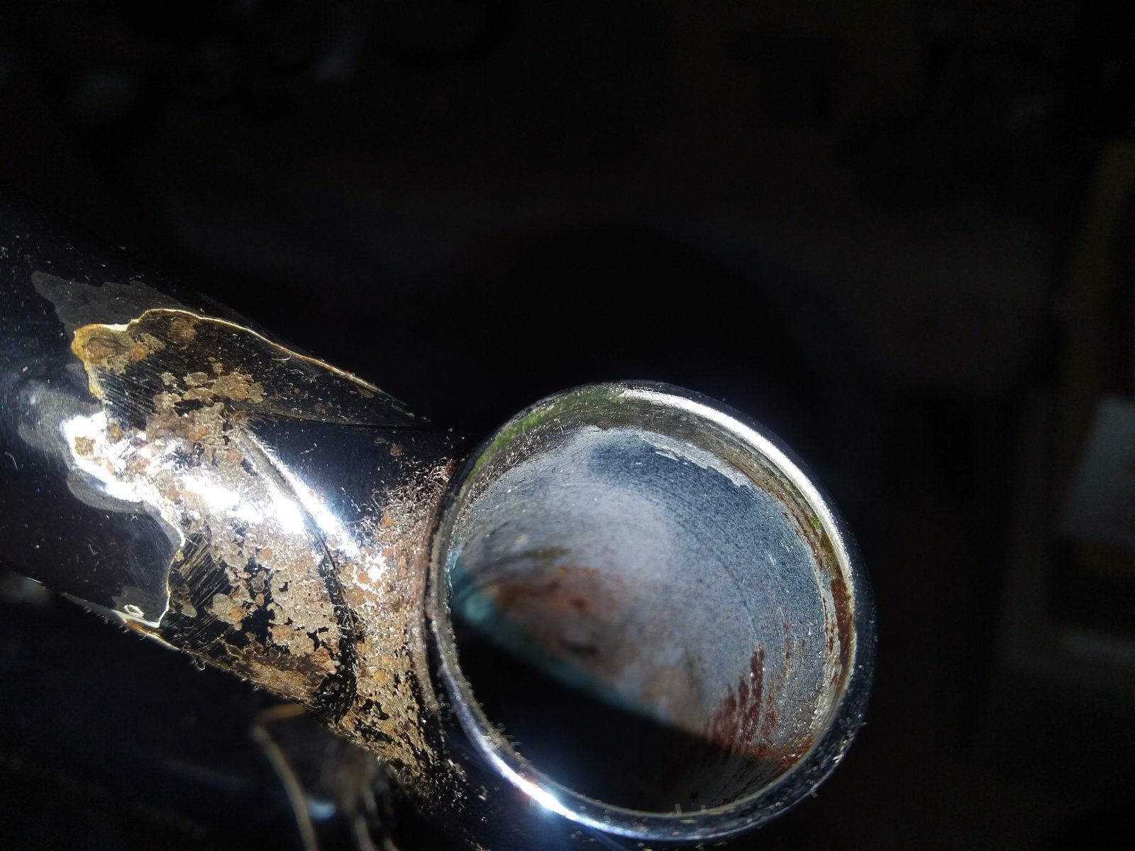

Hat zufällig jemand schon mal den orangenen Lack eines ProRacers aus Ende 70er ausgebessert?
... und sich die Lack-Nr., den Lippenstift, den Nagellack oder was auch immer gemerkt? ;)
Für sachdienliche Hinweise….

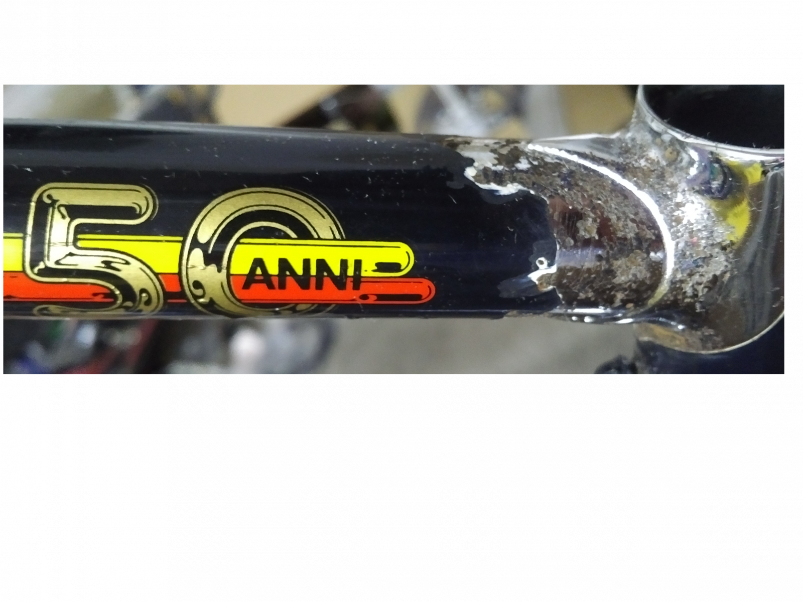

Muß ich in den Chrom-Restaurierungsfaden oder darf das hierher?
Welche Optionen gibt es, wenn Neulack keine Option ist?
  • Erstmal konservieren? Owatrol?
  • Weiter schleifen, dann konservieren?
  • Passenden Lack suchen und ausbessern?
Insgesamt sieht der Rahmen viel besser aus, als diese Stelle erwarten ließe:
Das ist ein sehr hochwertiger Rahmen, für den sich ein klein wenig Aufwand sicher lohnt. Wenn das am Steuerkopf die einzige Stelle ist, dann würde ich das Teil einem Profi geben zum Ausbessern. Stichwort bei der richtigen Suche dabei wäre "Spot-repair", das sind Leute, die sich auf das Ausbessern von Lack spezialisiert haben.
Die rauhen Stellen am Chrom kannst du versuchen so glatt wie möglich zu schleifen und mit Blattaluminium belegen. Hab ich kürzlich an einem alten Franzosen an der Gabelkrone gemacht. Ist nicht ganz einfach das hauchdünne Aluminium faltenfrei aufzulegen, gerade an der Rundung, aber ein Versuch sollte es wert sein.

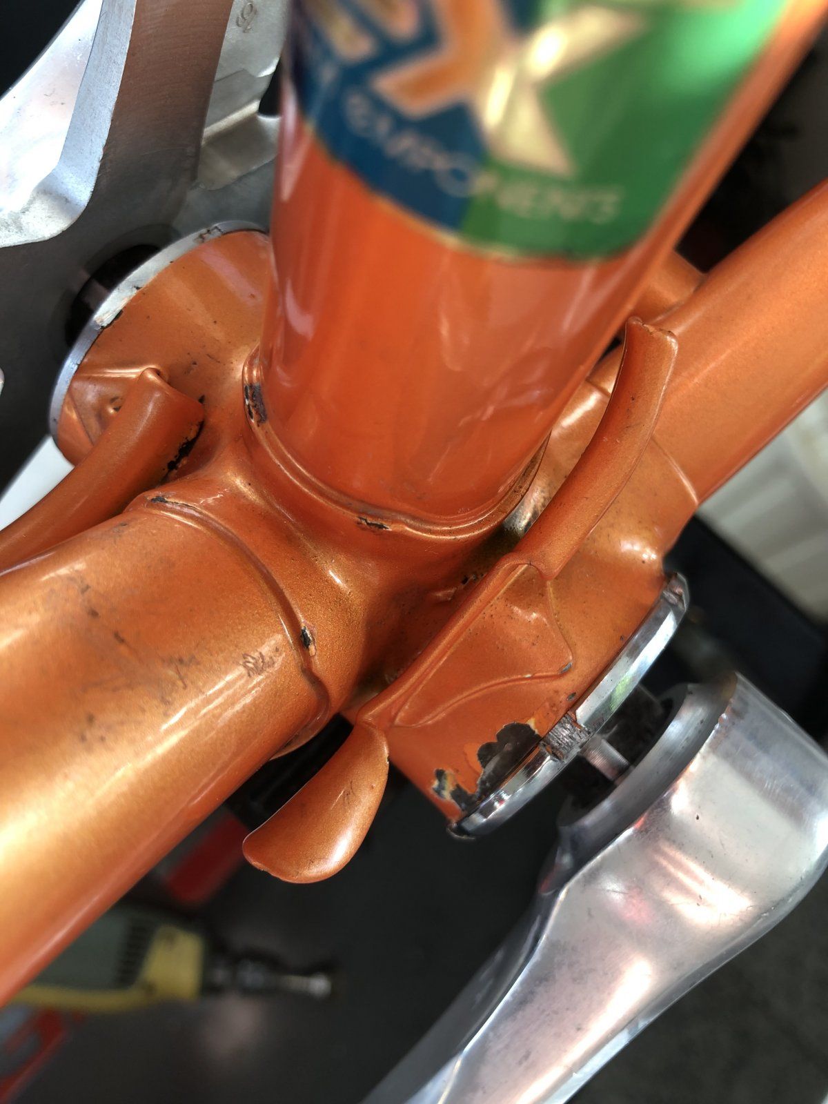

... und sich die Lack-Nr., den Lippenstift, den Nagellack oder was auch immer gemerkt? ;)Anhang anzeigen 1046146
Hatten wir neulich erst im anderen Faden, da ich den Lack für ein 78er Pro-Racer benötige...
...wie man hier deutlich erkennen kann.
L0E2 Arancio Borealis (Lamborgini bzw. Audi)
als Metallic-Lack
war die Antwort von @uwi , wenn ich es richtig aufgenommen habe. Werde mir demnächst eine Dose mischen lassen.
