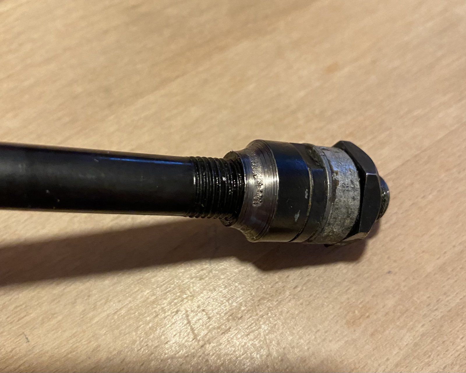

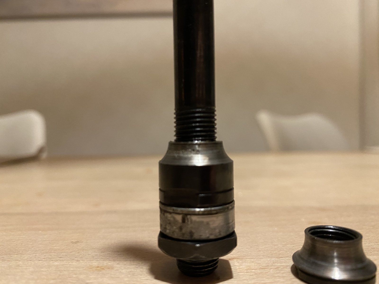

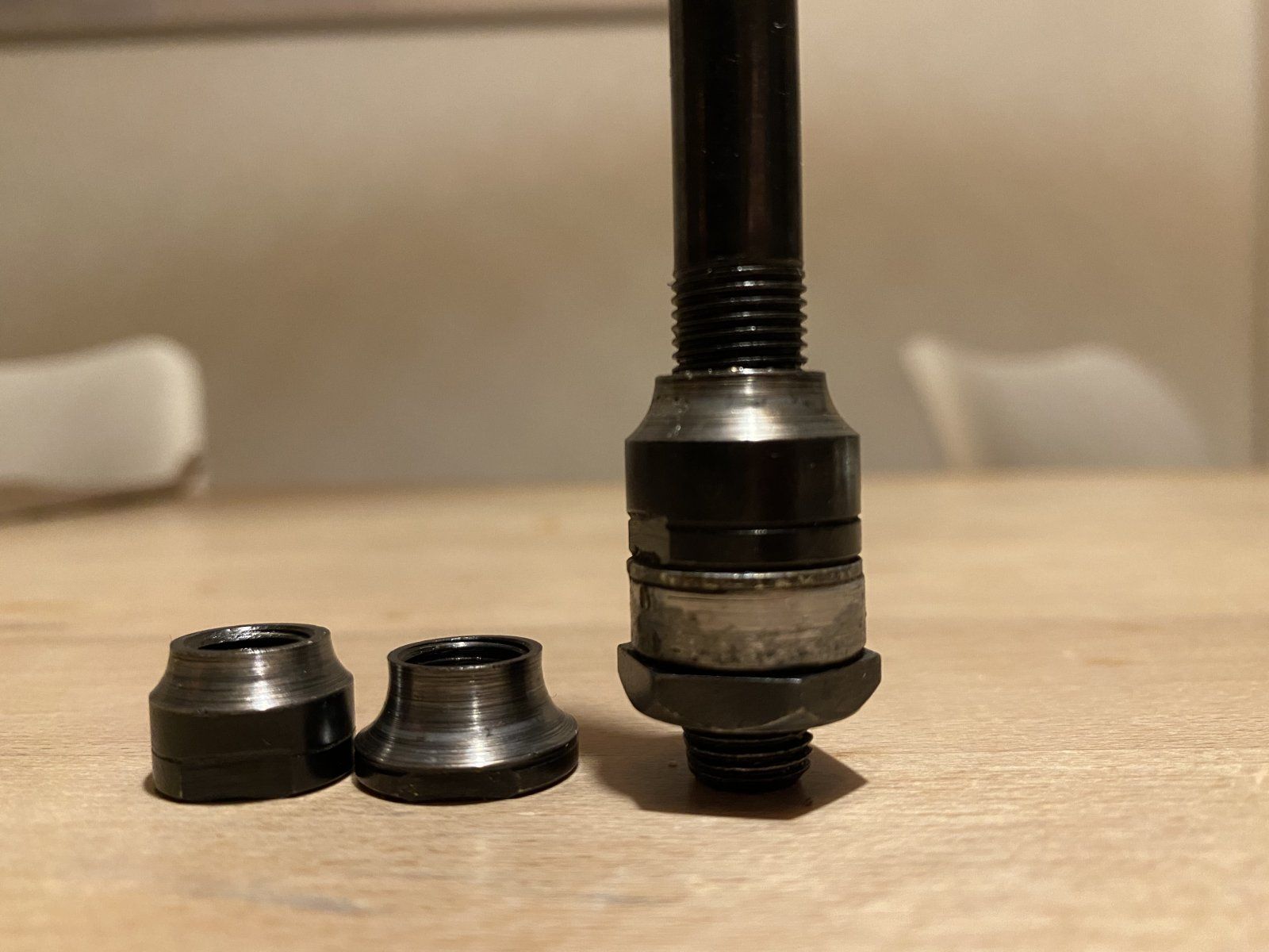

Ich habe hier ein Laufrad in prinzipiell gutem Zustand, dass ich gerne weiter nutzen möchte. Leider weist ein Konus der Shimano * 600 1. Gen Nabe (Datumscode EF) ordentlich Pitting auf wie auf dem Foto zu sehen.
Hat jemand eine Idee wo ich einen passenden Konus herbekomme bzw. welche da ggf. passen könnten?
Hat vielleicht jemand sowas übrig? Evtl. auch eine Nabe als Ersatzteilspender?
Melde dich mal bei mir mit seitlichen Fotos des Profils des Konus, damit man nur ganz grob die Form abschätzen kann. Ich habe einige Konen von Shimano * da.
