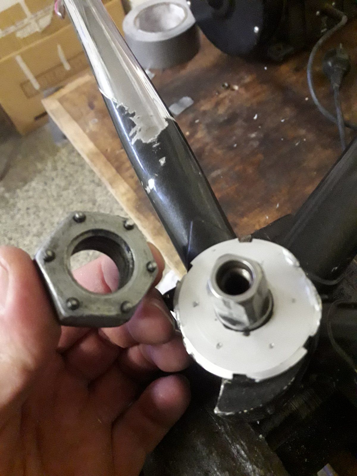

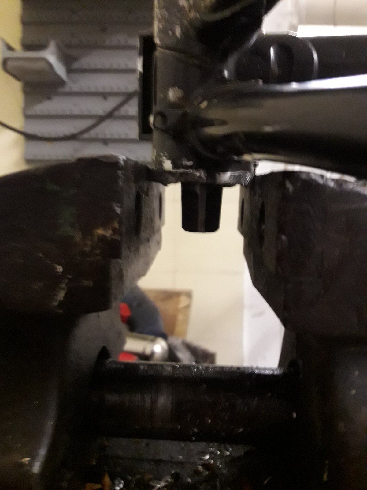

Die Schraube ist schon lose. Meinst du ich kann versuchen den Stahlrahmen zu weiten? Hab da Angst dass ich mehr kaputtmache
Mach raus die Schraube..., etwas aufweiten geht schon, zig mal gemacht. Nimm eine Sattekerze die reinpasst und damit vorsichtig aufweiten. Nicht mit Zange oder so versteht sich. So schnell geht da nichts kaputt wenn man mit Verstand arbeitet.

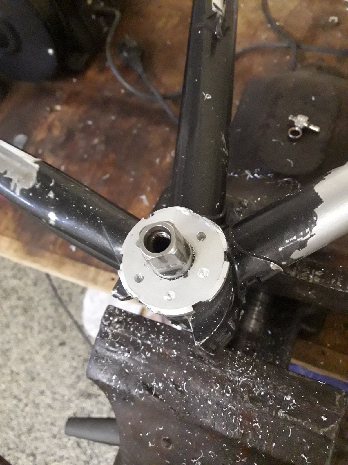

Der SechsNocker hat bisher alles gelöst. Erst angekörnt und dann 6 Löcher gebohrt.

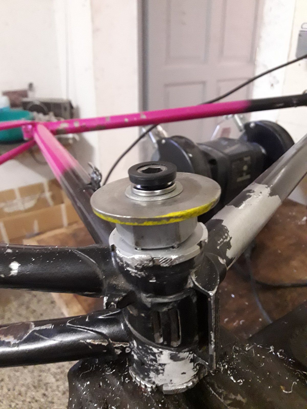

Gegen Abrutschen gesichert.

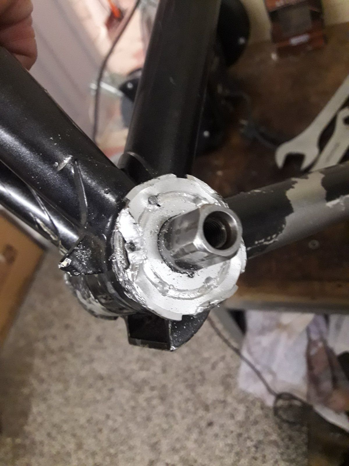

Und tiefe Furchen gezogen...
Mit dem Schraubstock greifen bringt auch nichts. Das Alu ist viel zu weich. Es biegt sich weg oder es brechen Stücke aus der Lagerschale.
Was machen?
Was machen?
Ringsum größere Löcher in die Schale bohren und vom Rand Richtung Löcher mit dem Flachmeissel die Schale zerbrechen. Ist sowieso alles Fritte

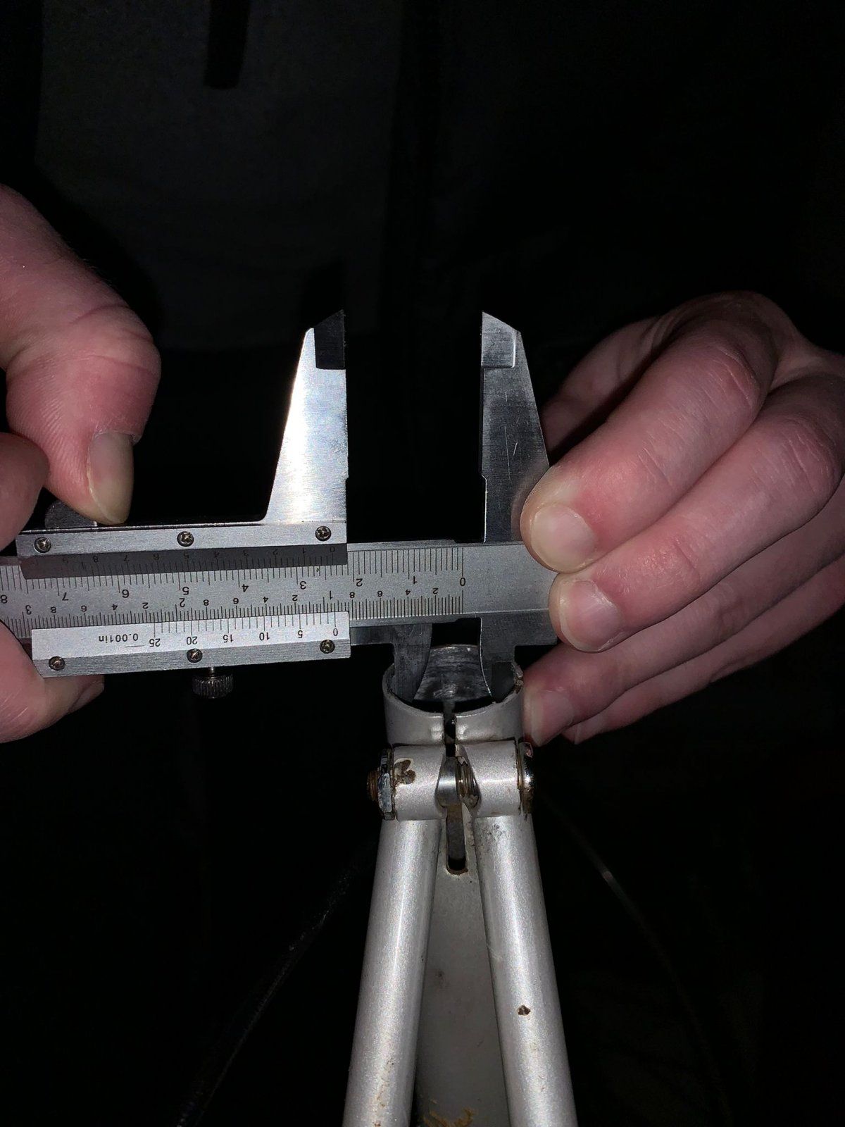

Hallo, ich habe mal eine Bastelfrage. Ich bin auf der Suche nach einer Kerze für mein Peugeot Tourmalet. Der Rahmen ist oben leicht verzogen (siehe Bild - der Spalt wird nach oben hin schmaler) und vermutlich deswegen habe ich Schwierigkeiten eine passende Sattalstütze zu finden. 24mm bekomme ich nicht rein und sonst finde ich nur 22,2 mm. Vermutlich bräuchte ich aber eine Kerze die ca 23,X mm (Peugeot verbaute früher mal 23,4mm) ist. Eine solche finde ich aber nicht.
Habt ihr Tipps was ich machen kann? Anhang anzeigen 1061412
Wie schon von meinen Vorrednern gesagt, versuch erstmal den Klemmschlitz wieder parallel zu bekommen... Falls es doch bei 23,4 mm bleiben sollte, da hat Decathlon eine Stütze für dich.

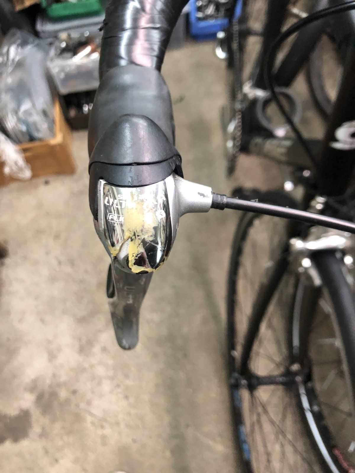

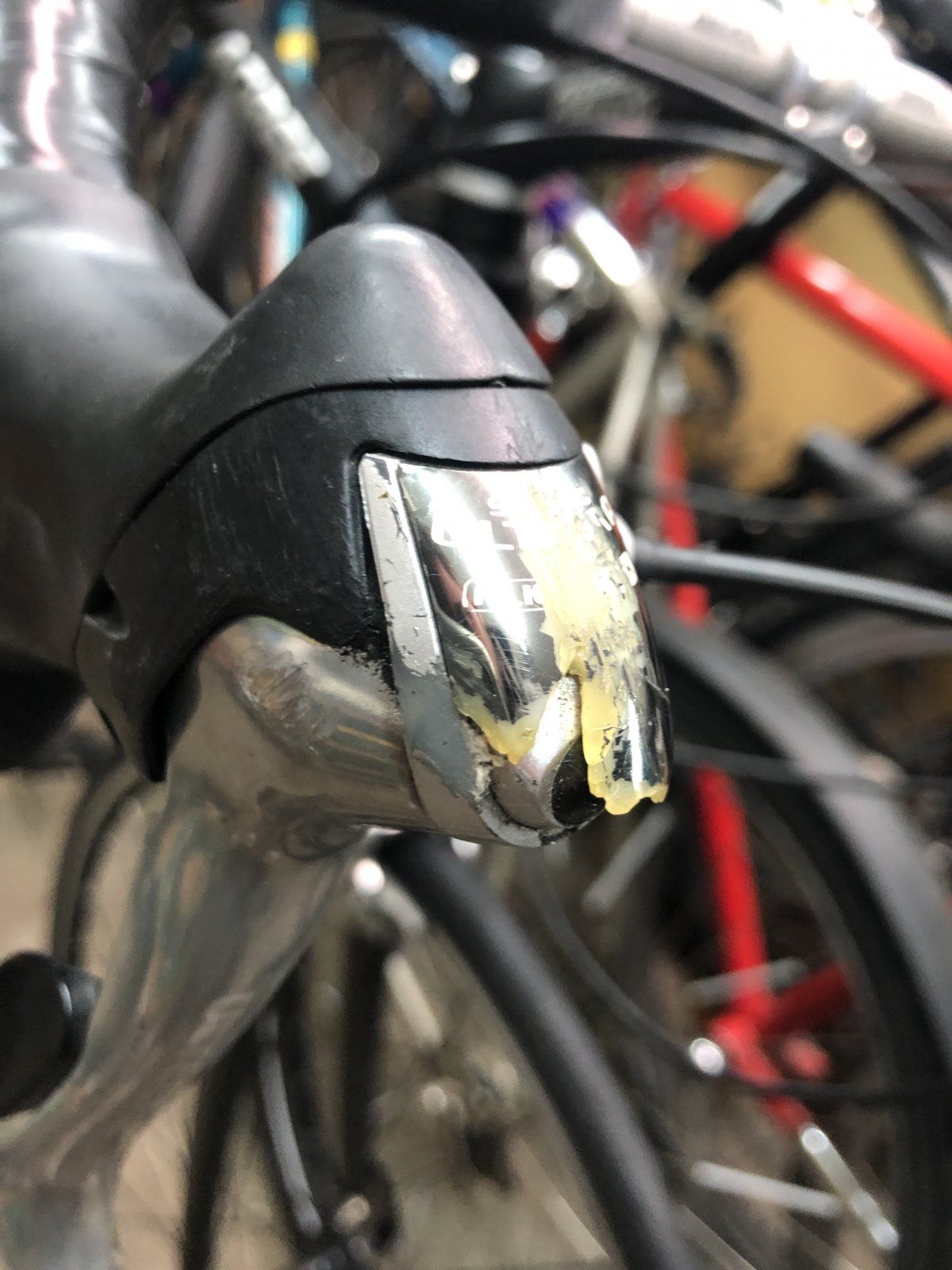

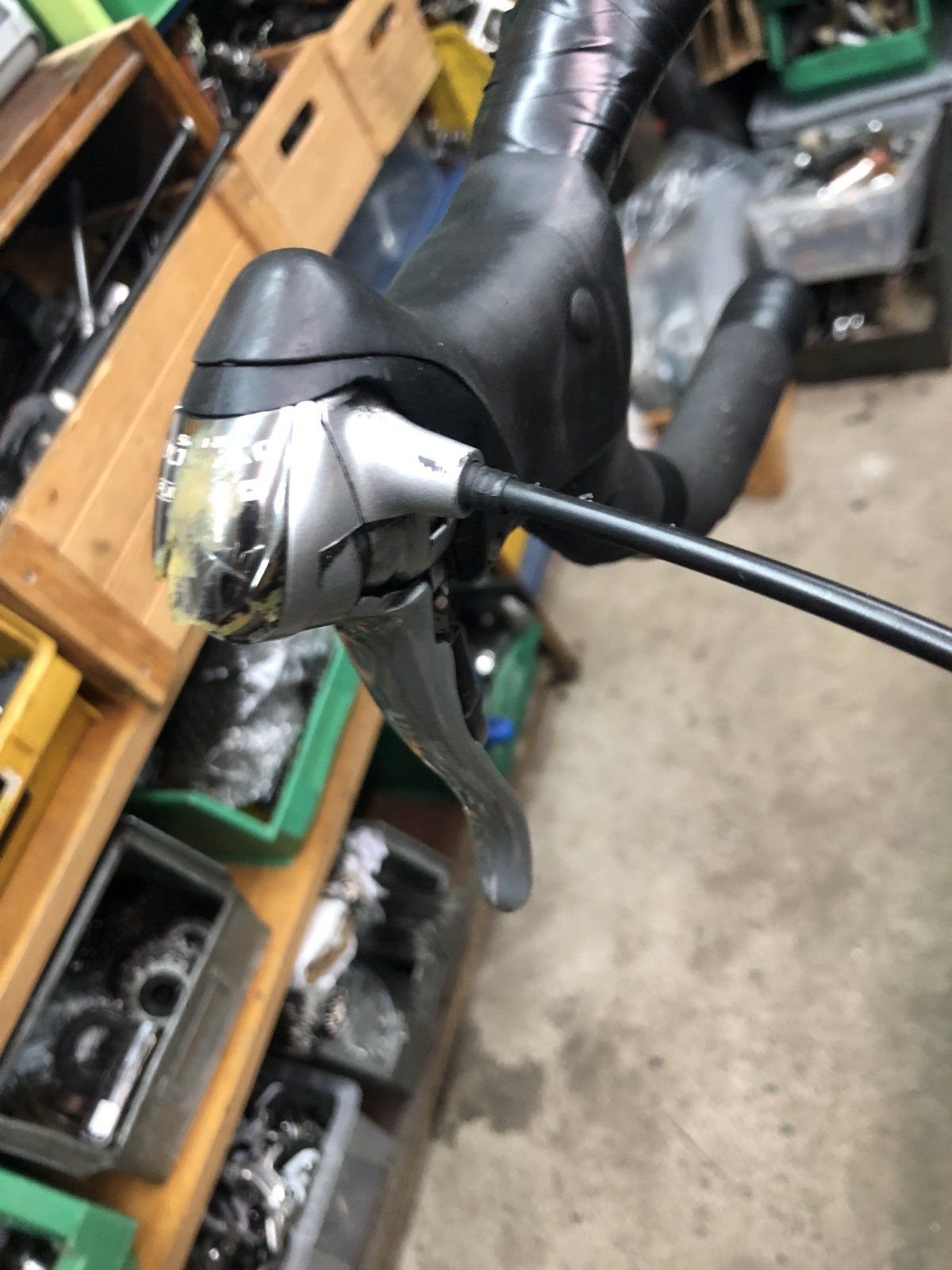

Gibt es irgendwo, gekauft oder auch gebastelt, eine Möglichkeit diese elenden Abdeckkappen für die Stis wieder hinzubekommen?
Mir ist letztes Jahr auch so eine gebrochen. Ich habe den Bereich des fehlenden Stücks mit Heißkleber aufgefüllt und anschließend mit einer Rasierklinge zurechtgeschnitten. Nicht toll, aber es erfüllt seinen Zweck.
