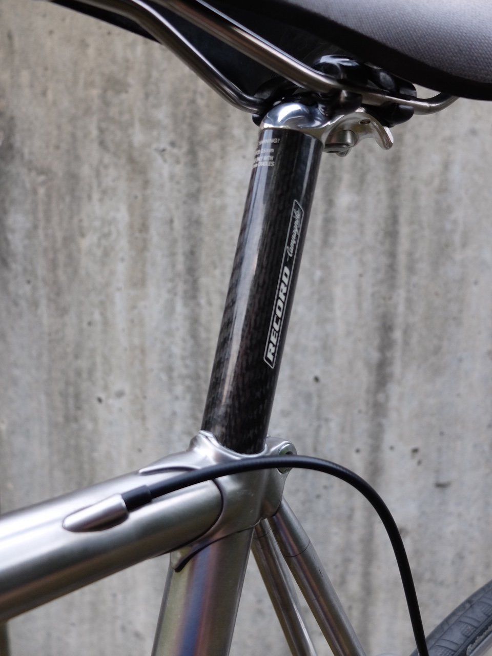

WAS Ihr so alles macht ;)- solche Ein- und Ausührungen waren in 80ern und 90ern am Oberrohr normal - hab' die an min. 10-15 Rädern aber hab bis heute noch nicht daran gedacht, dass man da ggf. was abgedichten sollte ... und verrostet ist mir bis heute deswegen auch noch kein Rad ... 🤔
Du hast entweder zu viele Räder und/oder du fährst zu wenig im Regen. :D

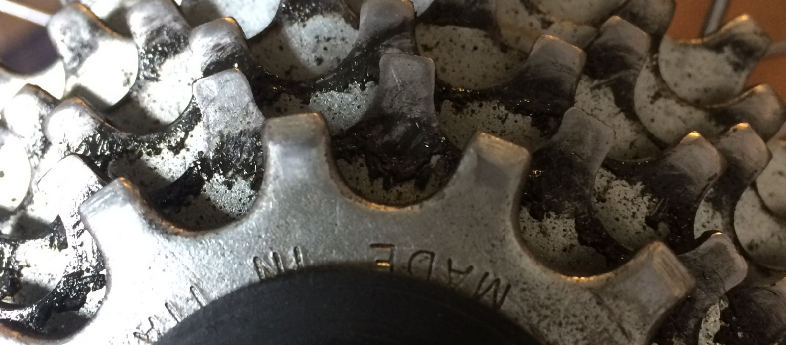

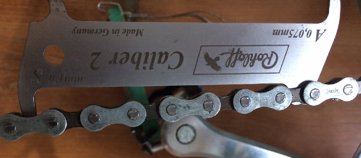

Gestern festgestellt, dass meine schöne Regina BX auf den untersten beiden Ritzeln (13, 14 Z)
rutscht. Ich sehe und messe mit der Schiebelehre keine großen Untersciede zu den übrigen
Ritzeln. Kettenlehre zeigt nichts kritisches an.
Irgendeine Idee von, was da noch los sein könnte?

@Bianchi-Hilde , @grumpy0ldman ?
Ich finde nicht das daran die Zähne schuld sein sollten , die sehen doch völlig oK aus .
Was meinst du mit "rutscht" , für mich nicht vorstellbar , die Kette kann doch nur über die Zähne hinweg klettern , und das kracht und ruckelt doch ordentlich , rutschen ist wie Schlittenfahren , schön sanft und geräuschfrei .
Ich würde einfach die Kette erneuern...

Danke Eric, also die Kette scheint einen Zahn weiterzuspringen
und das kracht ordentlich, dass es durch den ganzen Rahmen zieht.
Ich kann beim Fahren unter last nicht auf der Strecke so lange nach
unten gucken, dass ich es sehe.
Für mich sehen Kette und Ritzel o.k. aus - wie du auch sagtest.
Mich wundert, dass es einen Zahn weiterklettert bei der Lage
Tauschen <- o.k., bleibt ja nur übrig leider. Habe leider keine Regina BX mehr da.

... wird schon irgendwann aufhören das hab' wir auch nix abgedichtet, maximal am Hinterrad so'n Klemm-Schutzplastick gegen zuviel Wasser von unten und los
Der primäre Grund für diesen "Stopfen" bei dem von mir gezeigtem Rad ist es das Durchrutschen der Bremszughülle nach vorne zu vermeiden, nicht das Abdichten gegen Wasser (ist hier eh ein durchgängiges Röhrchen aus "Edelstahl"). Ohne diesen Stopper sah der Bogen der Hülle hinunter zur Bremse echt bescheiden aus weil die Hülle durch die Lenkeinschläge immer nach vorne gezogen wurde. :rolleyes:
Ausserdem liegen diese Endkappen zu Dutzenden hier rum, musste also nix extra besorgen.
Aber du hast recht, gibt echt andere Probleme.

Habs getauscht. Aber kannst Du dir einen Reim draus machen, weshalb sie springt bei dem was die Lehre anzeigt? Ich wollt das Rad halt erstmal originalhalten. Ich habe jetzt erstmal auf die Kette gewechselt, die ich damals von Bici bavarese dazubekommen hatte. Läuft gut; grad probiert.
Wie oben schon geschrieben würde ich die Kette mal daraufhin untersuchen, ob alle Glieder leichtgängig sind...
