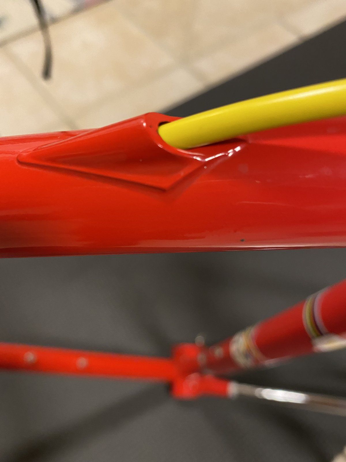

Hallo in die Runde,
gibt es für die im Bild dargestellte Zugführung durch das Oberrohr eine Dichtung / Gummitülle?
(Der Bremszug lässt sich komplett mit Aussenhülle durch das Oberrohr schieben;
Keine Zuganschläge)
Wenn ja, wo bekommt man so was?
Keine Zuganschläge)
Ist mir jetzt nicht bekannt....Du könntest aber um Wassereintritt zu verhindern,
ein Stück Schrumpfschlauch an den beiden Stellen verwenden.
Bei einem Rad von mir ist das auch so, da habe ich ordentlich Fett an den beiden
Stellen verwendet und aussen wieder abgewischt.
Keine Zuganschläge)
Ein Röhrchen ist da nicht mit eingelötet? Die sind einfach zum Oberrohr hin offen? Dann würde ich ordentlich FluidFilm reinkippen, ganz dicht bekommt man das eh nicht.

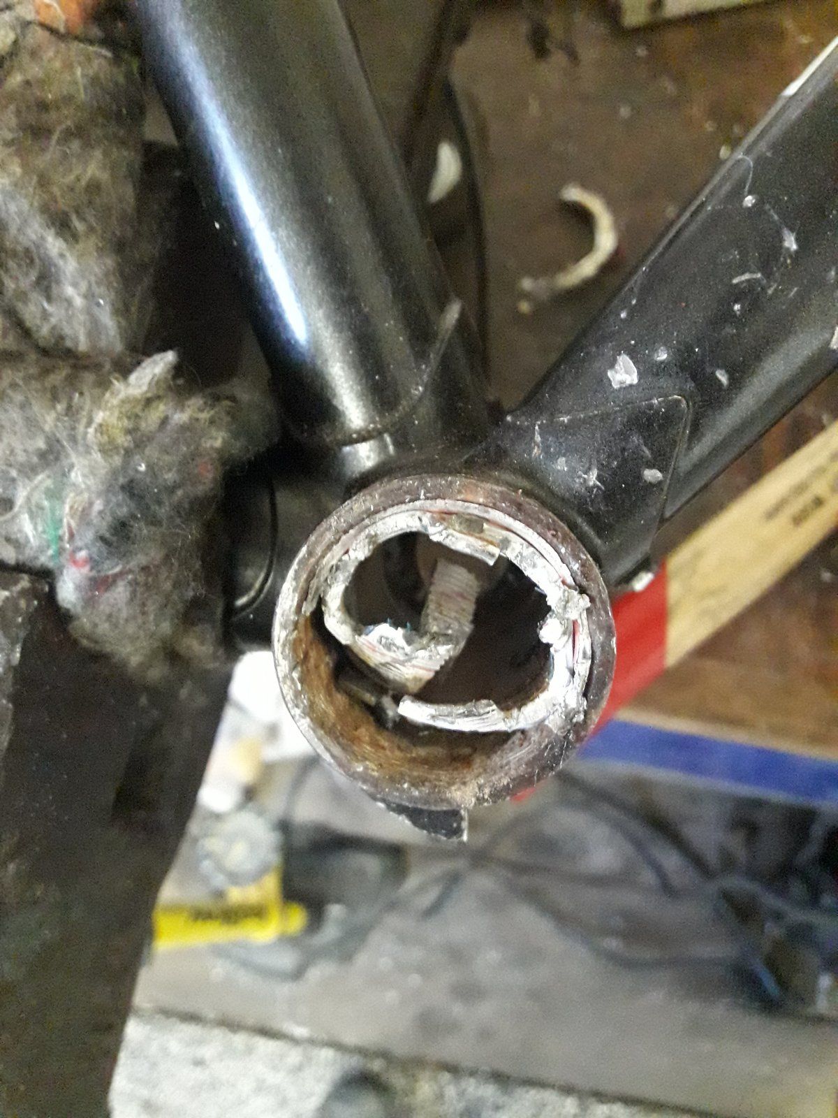

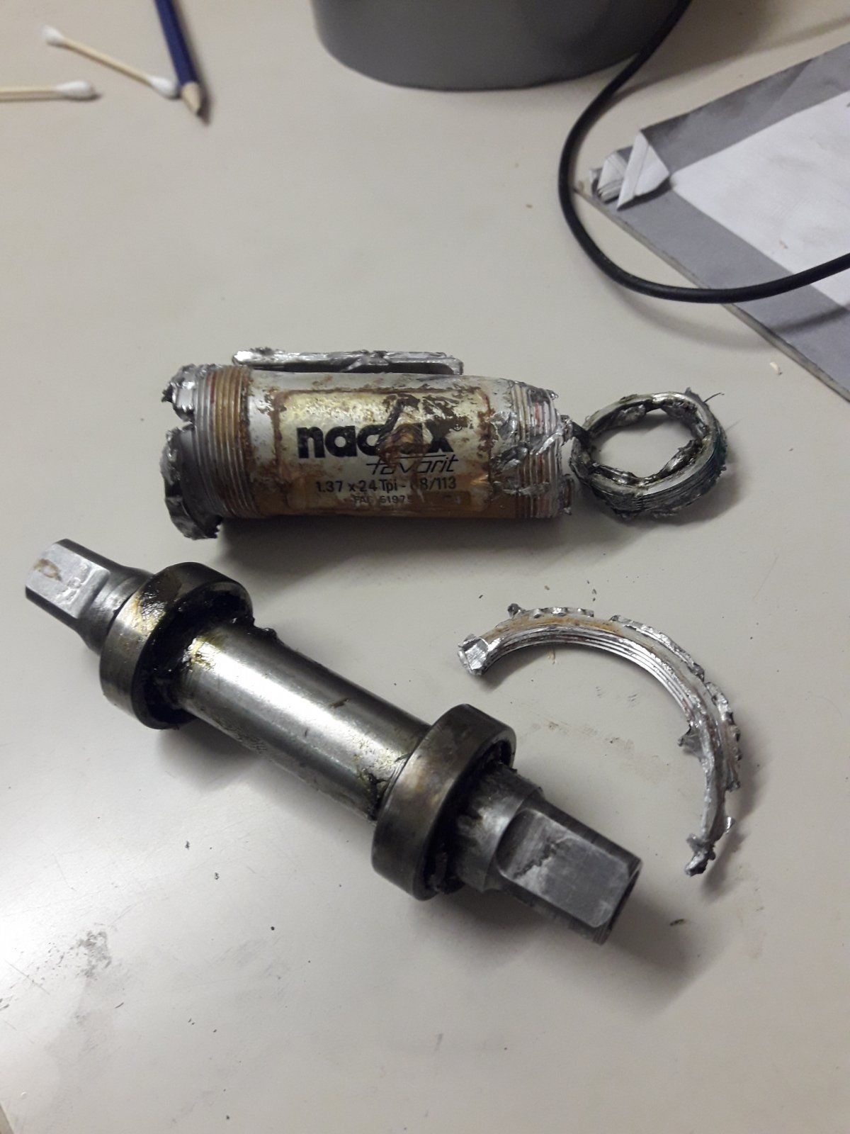

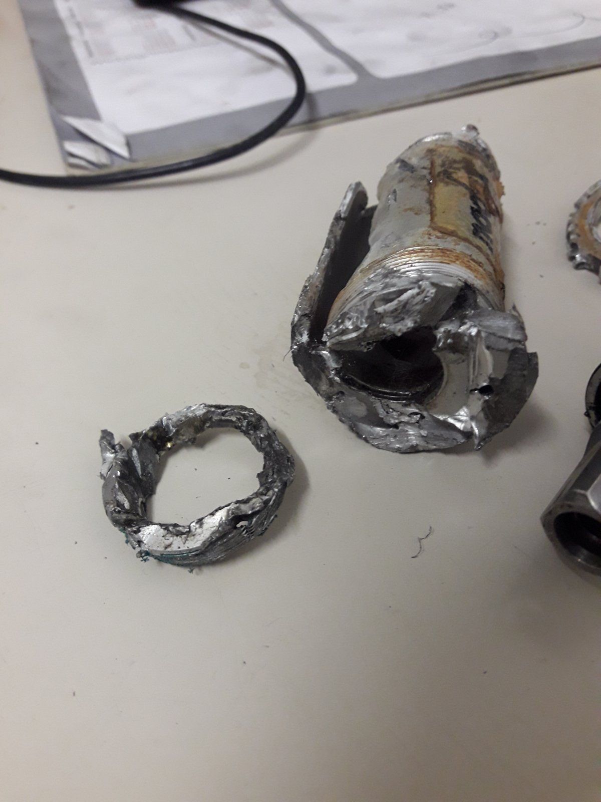

Bin bestimmt nicht der Erste dem auffällt dass es sich um eine Fehlkonstruktion handelt. Bei dem Innenlager werden die Schalen anscheinend gleichzeitig im Gehäuse (von innen) und an einer Hülse (von außen) verschraubt. Diese Hülse muss dann mit rausgesägt werden weil sie sich vom Rest nicht mehr trennen lässt...
Anschließend Gewinde Nachgeschnitten und alles ist wieder fein 😁
Gratuliere zur erfolgreichen "Demontage" 💪🏻

Hier sieht man mal wieder perfekt das auch im dem teuersten , aufwändigen Innenlager auch nur simple Rillenkugellager "die Arbeit" tun , da kann man gleich ein 15.- € Innenlager von Neco oder so wählen , das tut es genau so gut.... (im Bild ohne die Distanzhülse damit man das Innenleben erkennt)
Beutelschneiderei und Verarxxxx diese Edellager .
:p
Die Korrosion, Aluminium mit Stahl in Verbindung mit Wasser tut das Übrige! Hut ab daß du das ohne Beschädigung des Gewindes herausgebracht hast.

Bei den Nadax, die ich kenne, hat die Haupthülse ein Außengewinde links und rechts. Mit dem Rechten wird sie direkt in das Tretlagergehäuse geschraubt. Auf das linke wird ein konischer Ring geschraubt, der außen glatt ist, aber durch das Einschrauben drückt sich das linke Gewinde des Tretlagergehäuses in diesen Ring in die konische Fläche ein.
Hauptproblem bei Nadax war immer, daß die Gewinde großzügig mit Schraubensicherungslack versehen waren, der einige Monteure dazu verführt hat, sie trocken einzubauen, um ihn wirken zu lassen. Wir haben den Schraubensicherungslack immer mit einer Drahtbürste entfernt und alles gut gefettet. Dann ist ein Nadax eigentlich ein sehr langlebiges und problemloses Innenlager, zudem gut einstellbar.
Wenn ein Rahmen keine Ablaufbohrung hat und/oder das Innenlager nicht satt gefettet eingebaut wird, ist auch heutzutage Ärger vorprogrammiert. Neulich war erst wieder ein Bild im Forum, das bald geschlossen wird. Neuer Rahmen vom Rahmenbauer, gelobt für die tolle Zugführung, keine Ablaufbohrung.
Natürlich gibt es auch bei Lagern mit Rillenkugellagern große Unterschiede nicht nur in der Lagerqualität, sondern auch in der Konstruktion und der Ausführung der Bauteile.
