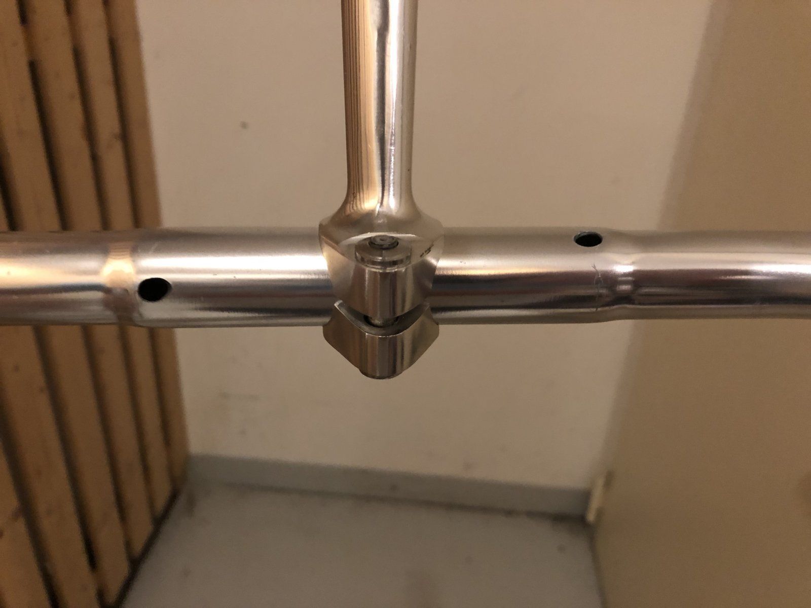

Bin jetzt mal ganz verwegen, was sprich gegen eine Bohrung und die Verlegung im Lenker? Wurde doch damals auch schon gemacht und ist heute Standart...
Hab mich ja von der Bohrung überzeugen lassen, ist es so wie auf dem Foto korrekt, linker Hebel Vorderbremse, rechter Hebel die Hintere.
Wie das richtig ist weiß ich nicht, hätte wahrscheinlich beide Züge unten austreten lassen, wie bei den aktuellen Lenkern wo das schon so vom Hersteller vorgesehen ist.
Nicht alles was moderne Hersteller so machen ist sinnvoll für alte Räder. Ich finde die speziell positionierten Bohrungen hier besser.
Allerdings ist mir ein gebohrter Cinelli mal abgebrochen, aber beim Crossen...
Egal, für den Preis zuschlagen!
Meinen hatte ich selbst gebohrt, ich glaube im dünnen Bereich außerhalb der Manschette. Ist aber fast 40 Jahre her...
