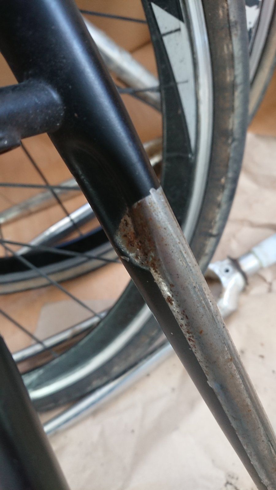

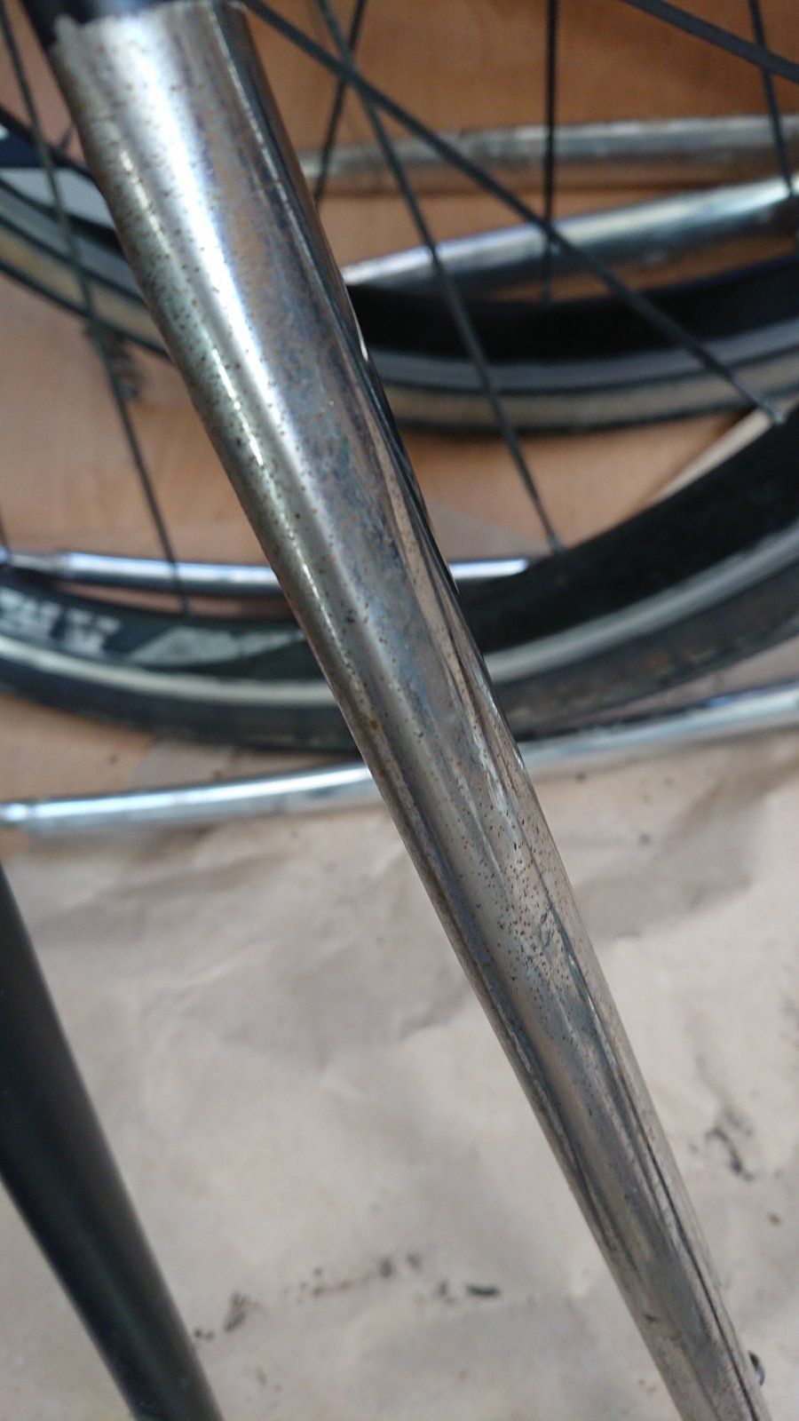

Noch eine Baustelle:
Unendlich viele Ösen und Gewinde an Rahmen und Gabel. Alle gängig aber rostig.
Direkt etwas unternehmen oder kann das bis Weihnachten warten, wenn der Rahmen hübsch gemacht werden soll.
Selbiges für verchromte Stellen. Ich bin mir nicht sicher, ob das mit irgendwelchen Mittelchen geht, oder schon zu weit fortgeschritten ist.

Stahlwolle 000 fein, kannst du auch mit etwas Spüli verwenden. Stahlwolle 000 gehört in jeden Haushalt
Mit Stahlwolle und Spüli in M5 Gewinde? Und dann? Bei den unbenutzten einen Tropfen Nagellack oder Revell hinein?
Die Gabel usw. lässt sich damit sehr gut entrosten. In ein 5er Gewinde wird es eng mit der Wolle :rolleyes:, in unbenutzte Gewinde kannst Du erstmal einen Tropfen Öl machen und ggf.das Gewinde nachschneiden wenn das nötig sein sollte.
Selbiges für verchromte Stellen. Ich bin mir nicht sicher, ob das mit irgendwelchen Mittelchen geht, oder schon zu weit fortgeschritten ist.Anhang anzeigen 1062653Anhang anzeigen 1062654

Die Gabel bekommst du mit alufolie wieder hübsch. Klingt seltsam, ist aber so.
Einfach ein Stück zusammenknüllen und ordentlich auf der Gabel rumpolieren damit. Frag mich nicht, wie das wirkt, aber es wirkt.
Edit: ist ja gar nicht die Gabel.. ;)
Ändert aber nix…
