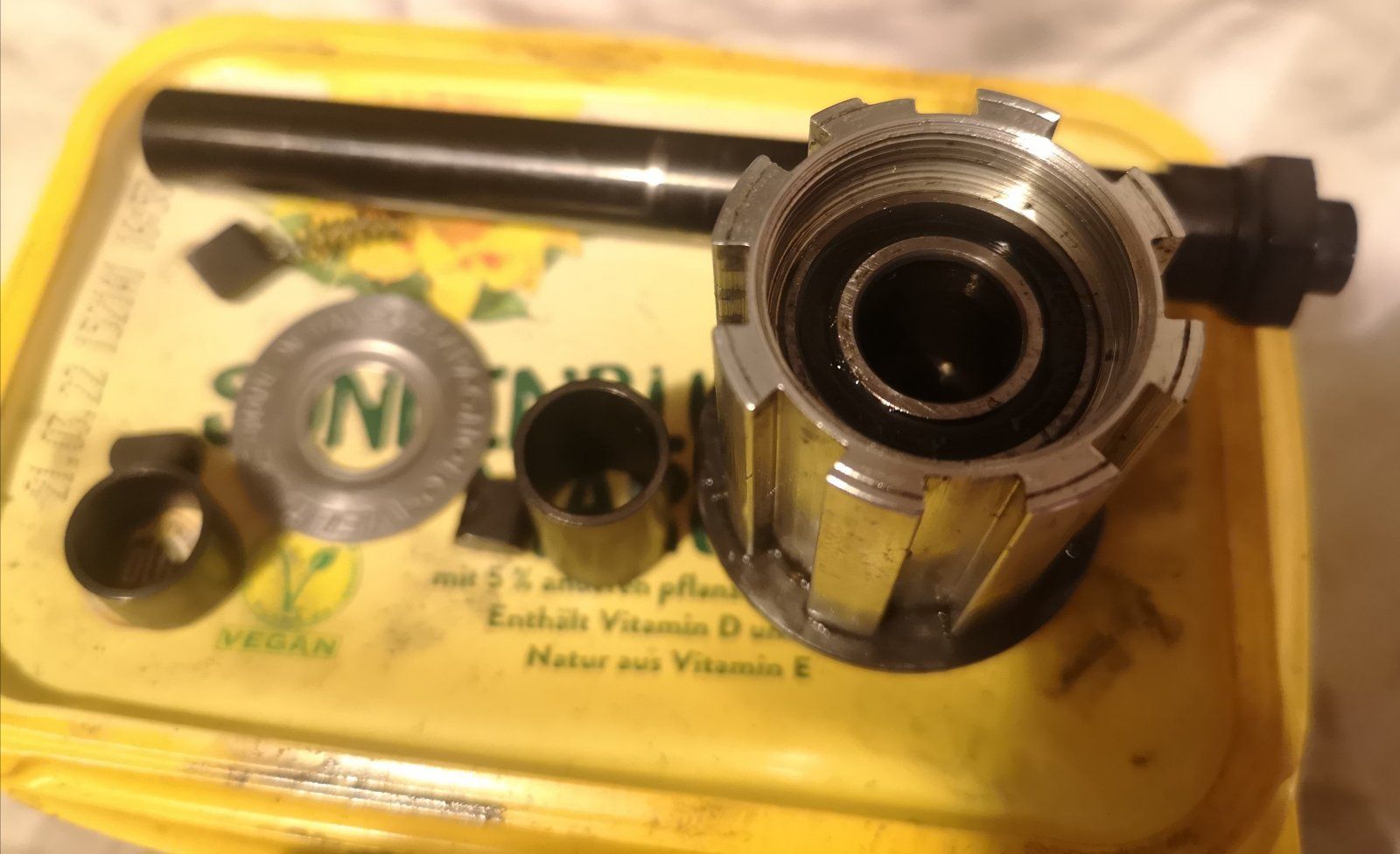

Das schaut für mich auch nach einem Rillenkugellager aus.
In diesem Fall wurde aber anscheinend ein erstaunlich Kleines verbaut.
Pflege ist dort eher vergebliche Liebesmühe, die Teile sind als Wegwerfprodukte designet.
Was ich in solchen Fällen nicht unbedingt als Nachteil ansehe, da es gerade bei unserem ollen Zeuch oft unmöglich ist passenden Laufflächen und Konen für die Konuslager zu bekommen.
Das Teil kannst Du für wenige Euronen selbst ersetzen und beim Einkauf auch die Qualität beeinflussen.
Ich habe das selbst letztes Jahr bei meinem DT SWISS LRS durchgeführt.

Danke für diese sehr detailierte Reparatur, dann werde ich mich mal daran versuchen und es hoffentlich etwas schneller wieder zum Laufen bringen :D

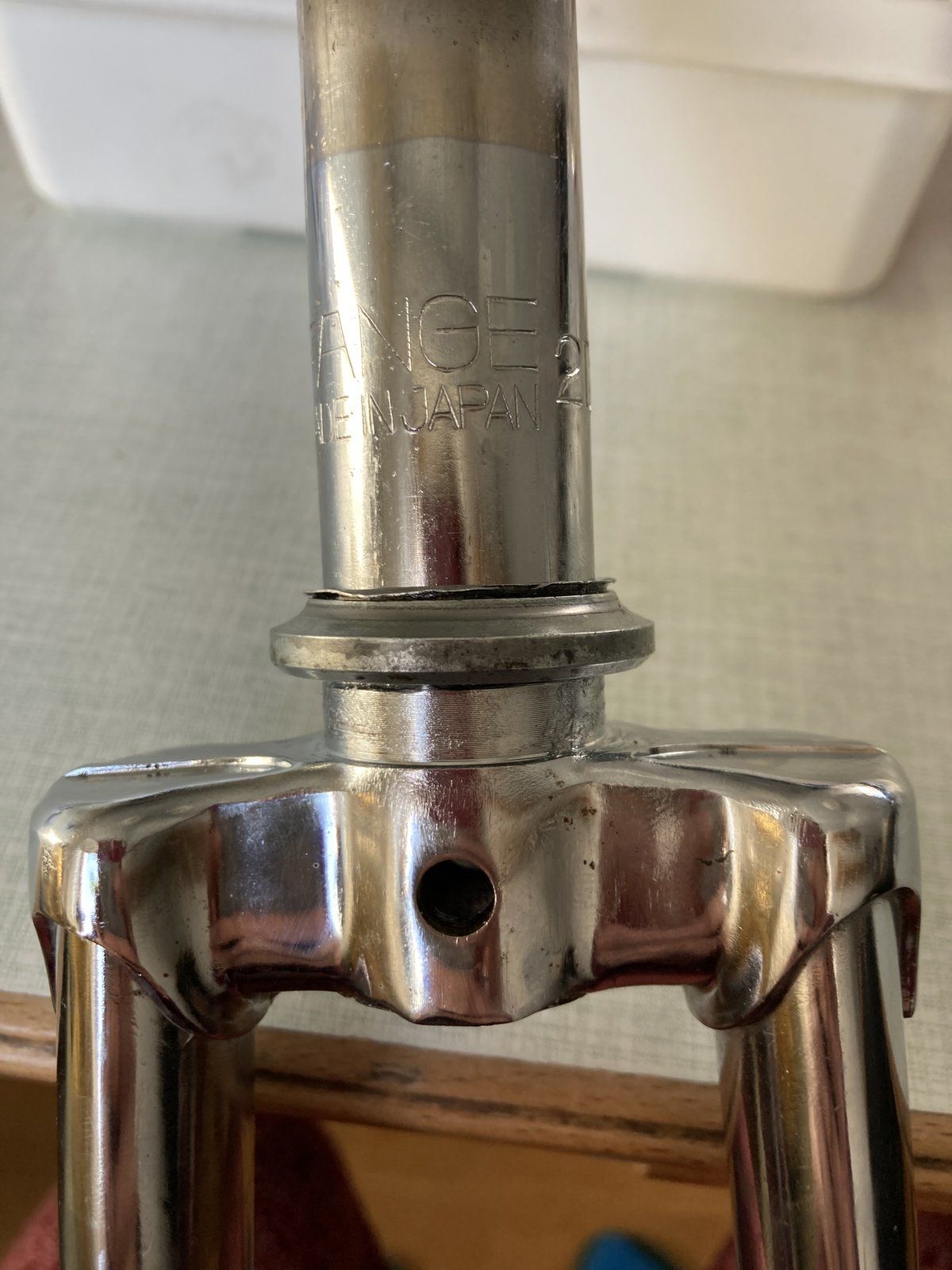

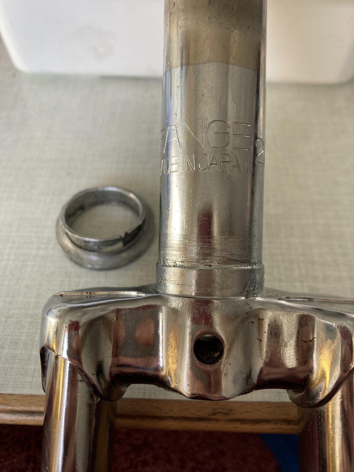

Danke an @Bastlwastl und @Flat Eric, dann gehe ich mal ans vorsichtige Abschleifen! :daumen: Und bzgl. Festigkeit etc. ist der neue Vorbau mit Klemmkeil dem alten Spreizkeilvorbau vermutlich sowieso überlegen ...
Den Keil nicht vergessen zu bearbeiten oder passt der schon? Hatte ich mal, da passte der Keil aber der Vorbau nicht

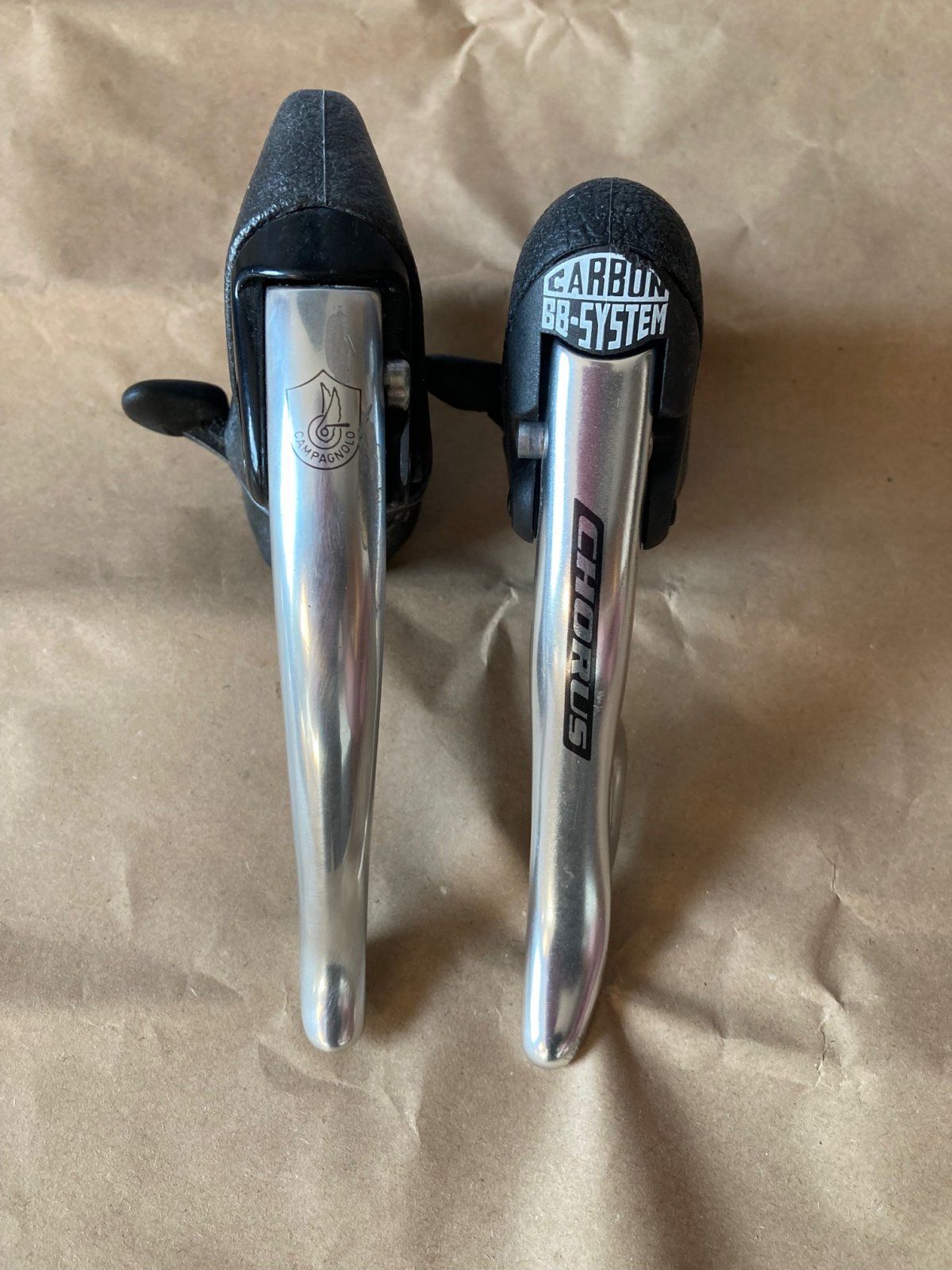

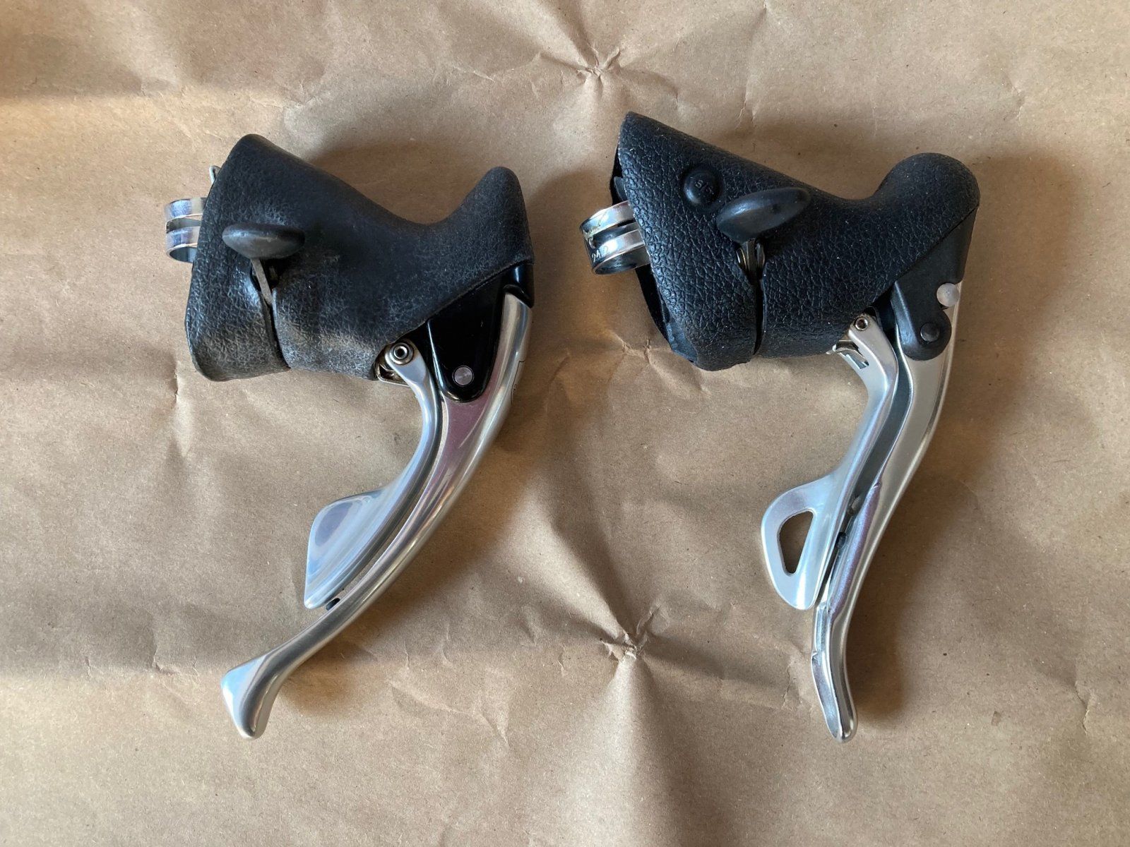

Ich hab 8f ergos am Reiserad gefahren und hatte halfstep + granny. Die können das von der ersten Generation an.

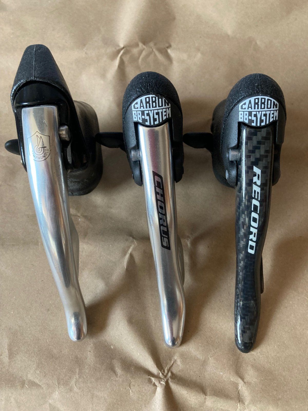

Das interessiert mich jetzt. Ich messe nachher mal die Seileinholwege. 1. Generation Record und 10fach Chorus liegen hier gerade rum:
Da gibt es genug feine Raststufen, der Schwenkbereich wird nur von den Umwerferanschlägen begrenzt.
Es gibt von den linken Ergos auch "entfeinerte" Versionen mit deutlich reduzierter Anzahl der Raststufen.
Konkret hatte ich da einen 10-fach Veloce. Der liess sich nicht so fein justieren wie der zuvor verbaute Chorus. Später hatte ich einen anderen 10-fach Veloce der war wiederum sehr fein gerastert. Äusserliches Unterscheidungsmerkmal war der deutlich kleinere Daumentaster bei der "entfeinerten" Version (im Bild der obere), 3-fach konnten sie aber beide:

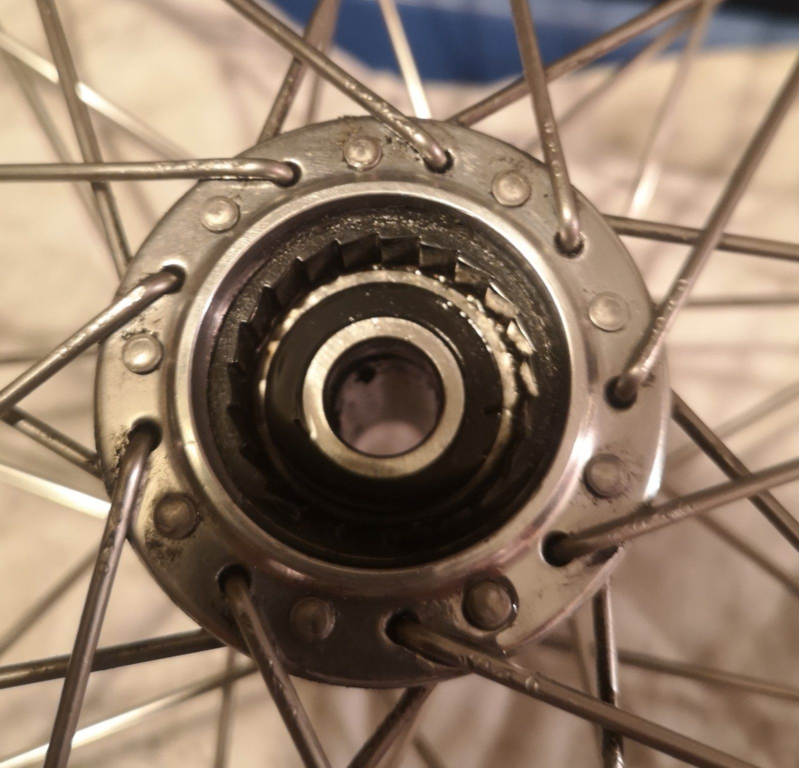

Nabenpuzzle. FH-6402 130mm/8x. Hab ich so bekommen.
1.) Ist das überhaupt die richtige Staubkappe?
2.) Wie rum muß die montiert werden?
3.) Wird die irgendwie befestigt und wenn ja wie?
Anhang anzeigen 1062257Anhang anzeigen 1062255
Der Freilauf ist net orschinool und diese Staubkappe mit kleiner Öffnung ist idR an ungedichteten Exage Naben so zu finden - vgl. https://si.shimano.com/#/en/EV/FH-6402-8

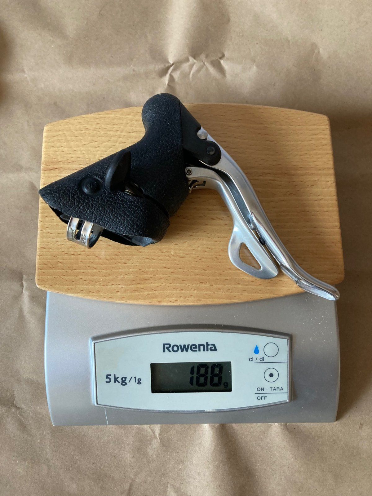

Bei beiden ziemlich genau 30mm Seileinholweg. Also kein Unterschied.
Die hatten übrigens gerade noch ihren Verwandten zu Besuch:

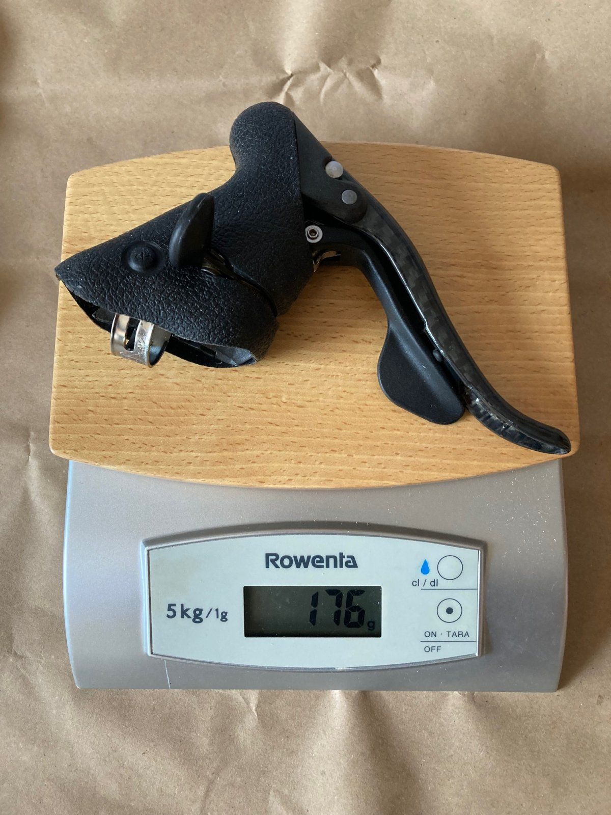

..und so habe ich sie gleich mal auf die Küchenwaage gebeten (1. Generation hat ja noch den Grundkörper aus Metall):

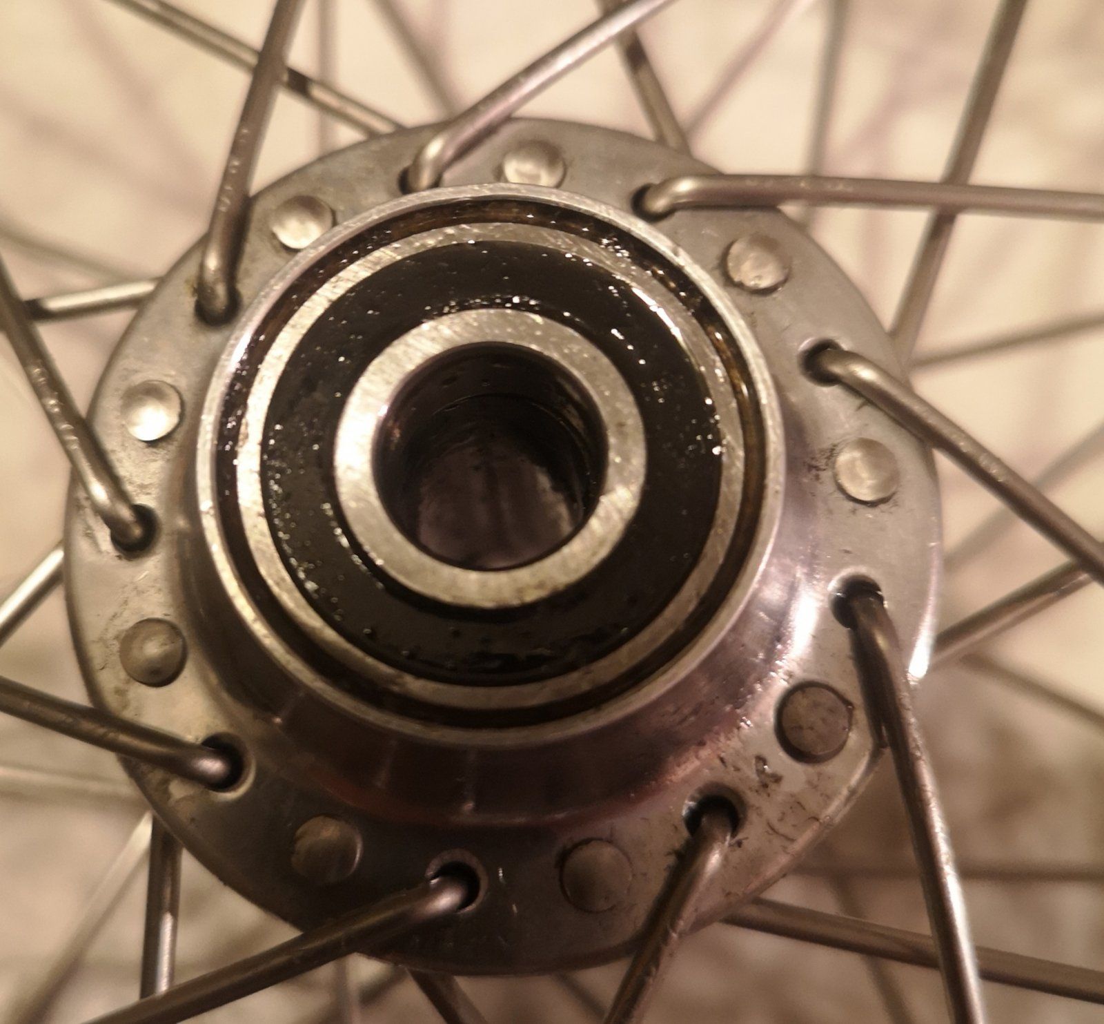

Kann mir bitte mal jemand erklären, wie ich die Lager aus den 9-fach Veloce Laufrädern bekomme?
Kann ich das Lager im Freilauf auch wechseln?
Hat jemand Bezugsquellen für die Lager?
Danke im voraus!
Danke im voraus!
Was sind 9-fach Veloce Laufräder? Du hattest doch schon mal gefragt?
Zeig doch mal Bilder von den Naben.
