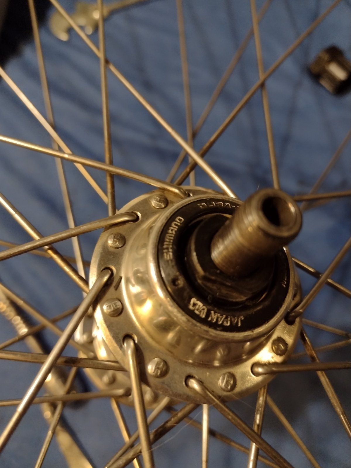

Ich habe in meiner Frage rechts und links verwechselt :oops:. Auch sonst eher missverständlich formuliert, ich gestehe.
Andersherum. Wie löse ich die innere Mutter auf der Nicht-Freilaufseite?

Das ist nicht die "innere Mutter" sowas gibt es nicht , das ist der Konus , da sind doch Schlüsselflächen und der ist doch , wenn du die Kontermutter ab hast ( so dein Bild ), lose auf dem Gewinde der Achse , evtl. muss du auf der Gegenseite die Achse festhalten falls das Gewinde etwas klemmt .
Nur sitzt das Ding fest und ich bekomme die Achse nicht genug fixiert, um ihn zu lösen. Und ich will das Gewinde auch nicht plattdrücken beim Gegenhalten.
Und auf der Freilaufseite hat der Konus keine Schlüsselfläche, sondern sitzt ganz im Freilauf.
Auf der Freilaufseite die Schlüsselflächen der Kontermutter benutzen.
Kannst du denn nicht auf den Achsstummel rechts eine 2. Mutter machen und festkontern , dann kannst du daran doch gegenhalten um den Konus gegenüber abzukurbeln .

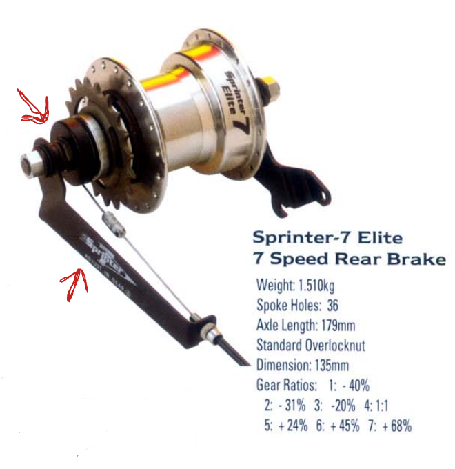

Für mein Stadtrad habe ich eine nagelneue Sturmey Archer Sprinter Hinterradnabe ergattert. Schaltzug und Schalthebel waren dabei. Leider sind die Kabeltrommel (Cable Drum) und der Arm verloren gegangen.
Kennt sich jemand aus mit den Dingern? Wo kann ich so etwas her bekommen?
