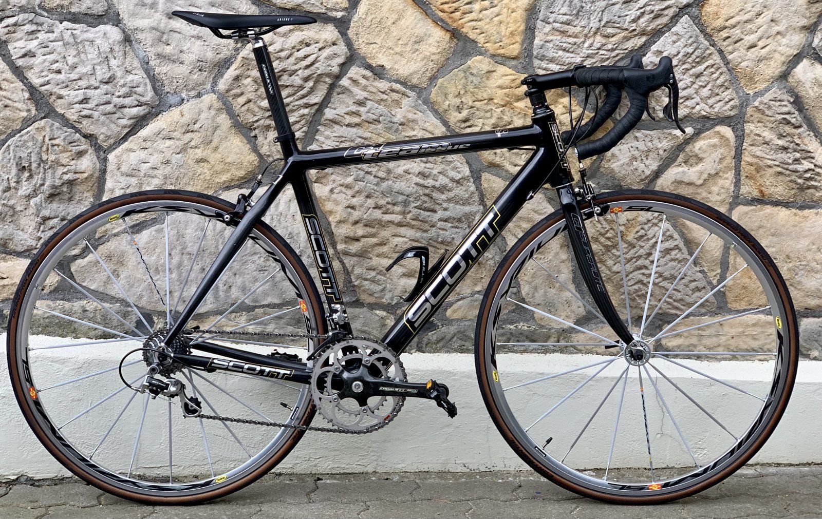

Erstmal ist meine Frage für hier eigentlich nicht ganz so richtig aber hier haben ja viele auch moderneres Material. Ich habe ein Rad gekauft was mir super gefällt, leichte Sloping Geo. Habe das Rad ursprünglich als Spender gekauft. Nun habe ich den Sattel mal auf meine Höhe eingestellt (geht auch mit der langen Chorus Carbon Sattelstütze) und habe nun eine Überhöhung von ca. 11cm. Für meine Augen ist der Sattel übelst hoch, ich sitze aber gar nicht so schlecht. Ist das bei moderneren Rädern normal? Optik ist für mich sehr ungewohnt, gefahren bin ich so noch nicht.
Danke für Tipps 🙋🏼‍♂️
Hängt davon ab wie stark das Oberrohr abfällt. Da gibt‘s moderne Rennradrahmen die wie MTB aussehen und eine dementsprechend lange Sattelstütze brauchen.
Als Vergleich - mein Trek hat ein moderat abfallendes Oberrohr (7 Grad) und geringe 12cm Überhöhung:
Schaut nun nicht ungewohnt aus, aber das ist wohl auch subjektiv.

Klar Sloping 🤦🏼‍♂️...
So sieht das bei mir gerade aus,
Hintergrund vielleicht nicht optimal 🥴
