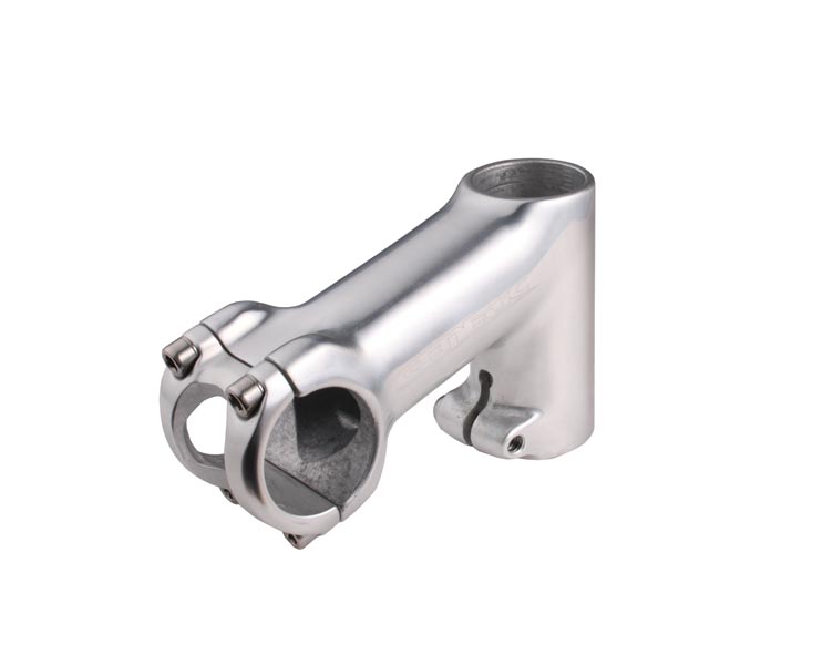

Hat jemand Erfahrungen mit dem Umlackieren von Anbauteilen, wie z.B. nem Vorbau? Wenn man lange genug schmirgeld und danach schön sauber lackiert mit abschließender Klarlackschicht dürfte es doch keine Probleme geben. Soll halt nicht zu sehr gebastelt aussehen und wieder abplatzen. Ideen, Anregungen?
Eigene Erfahrungen:keine. Solche Aluteile sind meist eloxiert, die Eloxalschicht muss zuerst runter, sonst wird das mit dem gut haftenden Lack schwierig. Schmirgeln oder chemisch mit Rohrreiniger, gibts genug Tips hier im Forum. Dann anschleifen, am besten 'nem Profi geben, ggfs. brauchts 'nen Primer (Haftgrund). Der (Profi) kann auch die Frage nach der Vorbehandlung beantworten. Selbst machen wär mir zu heikel, weil die Chancen m.E. recht gut sind, dass es hinterher gebastelt aussieht und nicht gut hält. Farbabstimmung mit dem Rahmen usw. ist auch so ein Thema...

Das ist das schicke Teil... Ich find den mittlerweile richtig toll... der hat nicht diese sichtbaren Klemmschrauben im "gefährlichen" Bereich wie die meisten A-Head Vorbauten.
Ist das eloxiert...? Wahrscheinlich schon oder... in der Produktbeschreibung vom Hersteller steht "poliert". Wenn ichs zum Profi gebe siehts wahrscheinlich top aus, könnte mir aber für den Preis auch nen neuen kaufen.
Achso.. Farbabstimmung wäre matt schwarz ;)
Das sieht so nach nacktem Alu poliert aus , wie der Hersteller ja auch schreibt.
Dann kannst du es anschleifen und neu polieren.
Dann täte ich das schwarz eloxieren lassen , das ist nicht teuer .
Farbe platzt z.B. an den Klemmschraubenköpfen wieder ab , das kannst du vergessen.
Pulverbeschichten ginge aber auch .
Das sieht so nach nacktem Alu poliert aus , wie der Hersteller ja auch schreibt. Dann kannst du es anschleifen und neu polieren.Dann täte ich das schwarz eloxieren lassen , das ist nicht teuer .
Farbe platzt z.B. an den Klemmschraubenköpfen wieder ab , das kannst du vergessen. Pulverbeschichten ginge aber auch .
Ich würde eher lacken als pulvern, wenn Lack nen Abplatzer hat, pellt er sich nicht ab wie Pulver. Eloxieren lassen ist sicher die beste Oberflächenbehandlung neben polieren.

Tausend Dank! Das ist definitiv keine Bastellösung aber scheint mir sehr attraktiv... und sogar günstiger als ein neuer Vorbau (kommt nactürlich auf den Vorbau an ;))
Hatte es nur gepostet, da diese Firma für Kleinteile nur 9€ möchte. Wenn man es nur einmalig benötigt, ist das sicher eine gute Option. Zudem kennen die sich auch mit Fahrradteilen aus.

Jedoch wollen Sie für nen Vorbau 24,99... auch wenn er "Kleinteile-Maße" hat. Trotzdem günstiger als ein Neuteil..
