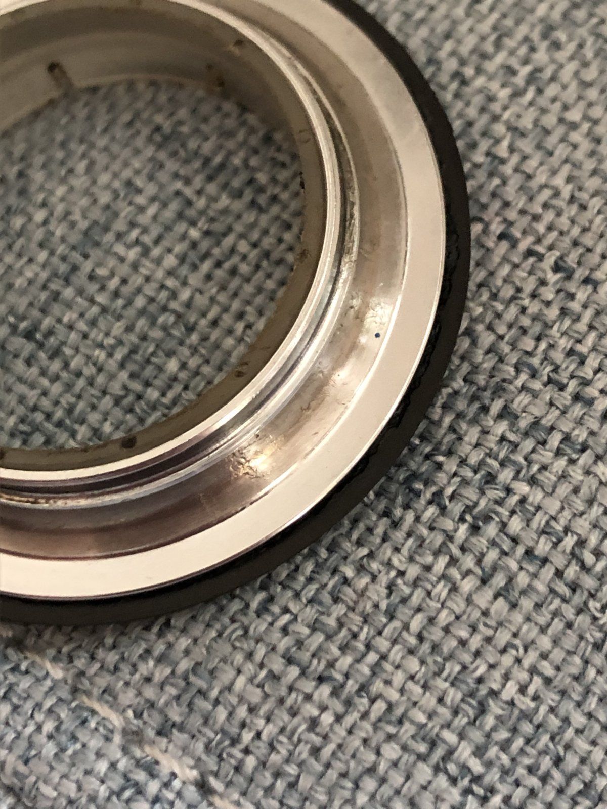

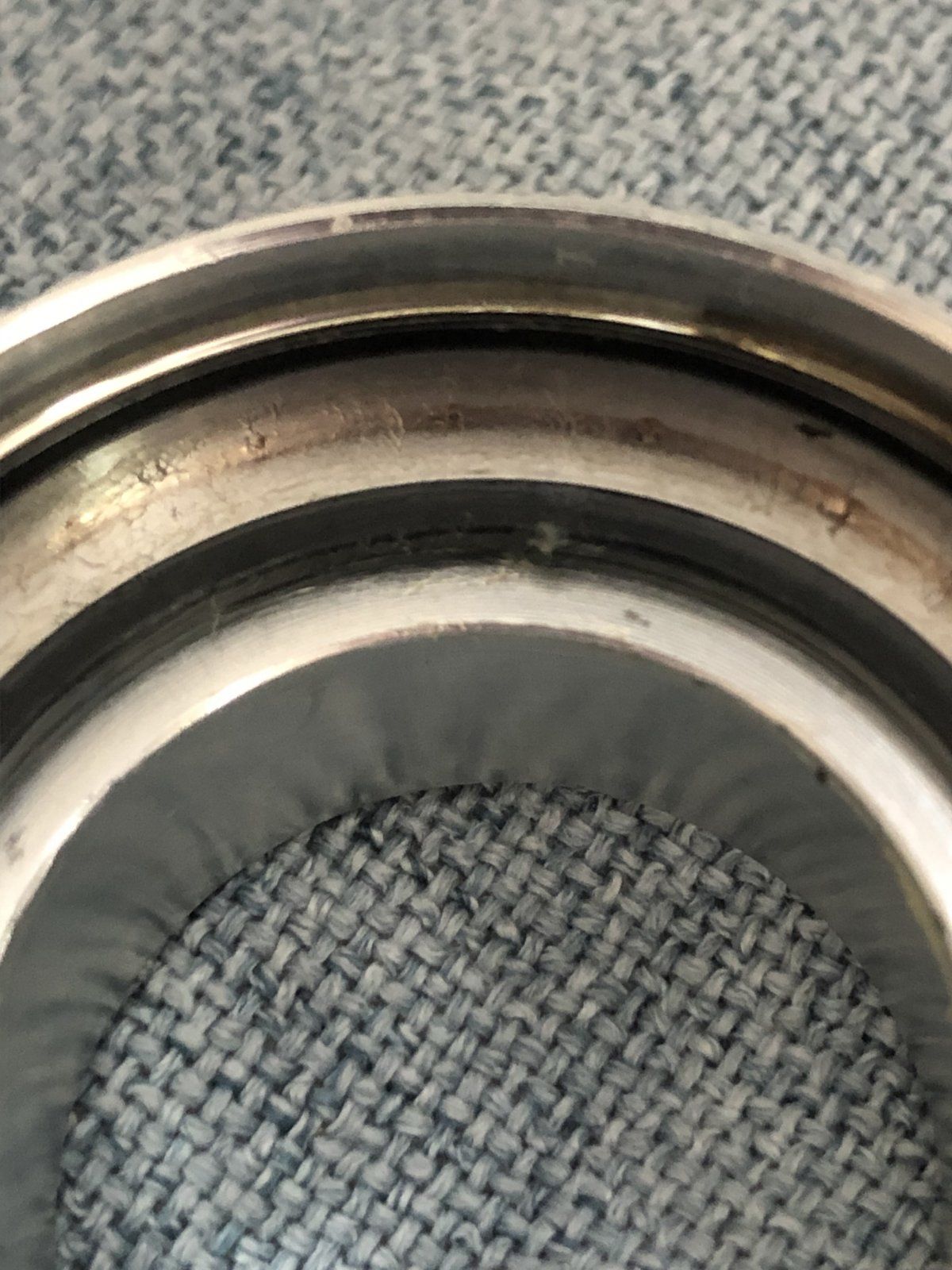

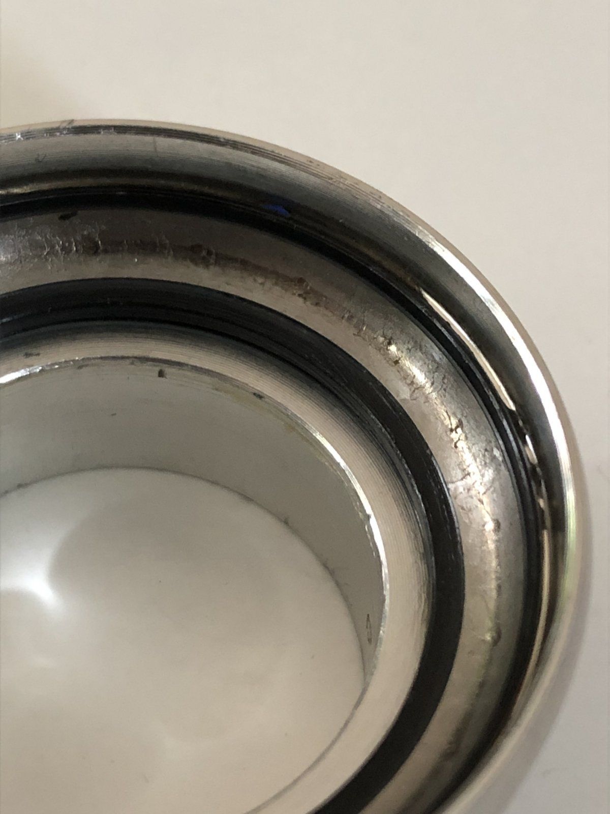

Habe hier einen gewindelosen Campagnolo Chorus Steuersatz der schon ein wenig Pitting hat. Was sagt ihr geht der noch oder ist es was für die Tonne?

Es kommt darauf an, wie das Pitting entstanden ist, bei der Verwendung der originalen Kugellagerringe oder von einzelnen Kugeln, jeweils mit dem Gegenteil einbauen, das funktioniert lange Zeit. Bei meinem Record 1"-Ahead-Steuersatz habe ich heftiges Pitting im Gabelkonus, der war wohl wegen etwas Übermaß am Vollcarbon-Gabelkopf nicht ganz drauf und hatte sich beim unachtsamen Durchfahren eines abgesenkten Gullideckels in der Straßenmitte in einer Ortsdurchfahrt gesetzt. Nachdem ich den Kugellagerring rausgemacht und Einzelkugeln reingefüllt hatte, war das Pitting die spürbare Mikrorasterung weg. Das ganze ist vor 11 Jahren passiert, bis heute ist alles perfekt.

Campa Ahead-Steuersätze wachsen halt nicht auf Bäumen, das ist keine Frage des Geldes, sondern der Verfügbarkeit. An sich sind die unkaputtbar, minimalstes Spiel können die ab, aber keine zu stramme Einstellung, oder halt (in meinem Fall) deutlich zu viel Spiel. Ich hatte das zwar gleich nachgestellt, aber der Schaden war eben schon da. In meinem Fall wäre es schlicht nicht gut gewesen für die Gabel, den Konus runterzuhebeln und nochmal einen intakten Konus aufzuschlagen.
Nachdem ich den Kugellagerring rausgemacht und Einzelkugeln reingefüllt hatte, war das Pitting weg.
Das würde ich so mal nicht glauben....Pitting verschwindet nicht einfach mal so,
sondern ist ein Mikrorissbildung die zu einem Materialausbruch führt.
Was ich glaube und Du meinst, sind bestimmt die kleinen wahrnehmbaren Rasterungen,
die man beim Pitting bemerkt....wenn Du einzel Kugeln einlegst, kommen die an anderen
Stellen zu liegen und man stellt die feinen Rasterungen evtl. nicht mehr fest.
Aber das Pitting ist nicht weg....wo sollte es auch hin?

Stimmt, ich bitte die begriffliche Ungenauigkeit zu entschuldigen (nein, das ist nicht ironisch gemeint, etwaige stille Mitleser könnten das tatsächlich missverstehen im Sinne von "dann verschwinden die kleinen Dellen"). Ich hätte es sonst auch nicht editiert. Den "Trick" entnahm ich dem damals etwa 10 Jahre zuvor gelesenen Buch "Rennrad-Tuning" von Christian Smolik. Leider habe ich das Buch irgendwann entsorgt, da ein Großteil der aufgeführten Tuningarbeiten ohne vollausgestattete Werkstatt inklusive Drehbank nicht durchführbar schien.
