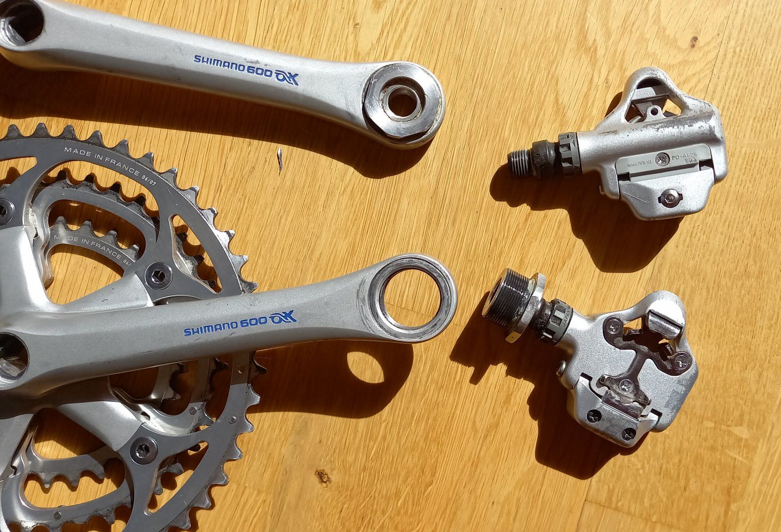

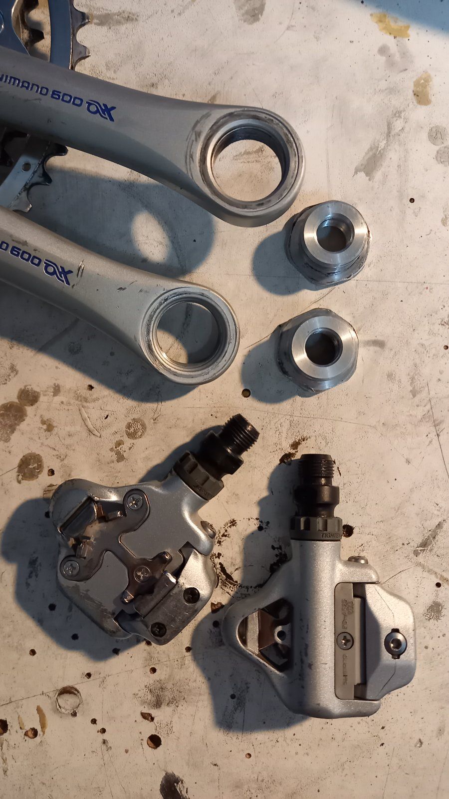

Die 600ax Kurbeln haben dieses große Auge für das Pedalgewinde. Um normale Pedale einschrauben zu können, gibt es Gewindeadapter. Problem: beim Entfernen der Pedale ist auf einer Seite der Adapter mitgekommen und sitzt schier untrennbar auf dem Pedalgewinde, auf der anderen Seite sitzt er endfest in der Kurbel. Ich will alles getrennt haben. Gibt's da nen Trick? Ich will die Adapter nicht zerstören, leider sind sie aus Alu und nur knapp 4mm dick, also bei brachialer Schraubstockmethode und meinem Geschick sofort für die Tonne... da kann ich sie auch gleich raussägen. Gibt's irgendwo Ersatz? Gibt es kluge Methoden zur schonenden Entfernung?
Ich würde den Adapter doch in einem Schraubstock einklemmen und mit einem 15er (oder Inbus, weiss nicht ob die Pedale eine Inbusaufnahme hat?) es doch vorsichtig so versuchen. Ruhig den Druckaufbauen … Vorher mit WD40 das Gewinde fluten. Sonst vielleicht das Alu versuchen zu erwärmen?
Schmalen 15er Ringschlüssel auf den Adapter + langen Pedalschlüssel ans Pedal. Pedal wieder einschrauben zur Fixierung der Werkzeuge. Dann gegenläufig drehen (in die richtige Richtung).

Für solche Pedale mit durchgefräster Schlüsselweite sind Unterlegscheiben eine gute Idee. Sonst braucht man die eigentlich nicht.
Ich würde den Adapter doch in einem Schraubstock einklemmen und ...
Knarre mit entsprechende Nuss und langem 15 Maulschlüssel...
Schmalen 15er Ringschlüssel auf den Adapter + langen Pedalschlüssel ans Pedal...
zusätzlich bissl (vorsichtige) wärme kann auch nicht schaden.
Danke an alle Ratgeber, geschafft! Geholfen haben WD40 und dann doch ein Schraubstock und Kraft. Manchmal braucht man ein bisschen Ermunterung, bevor man zur äußersten Gewalt greift.
