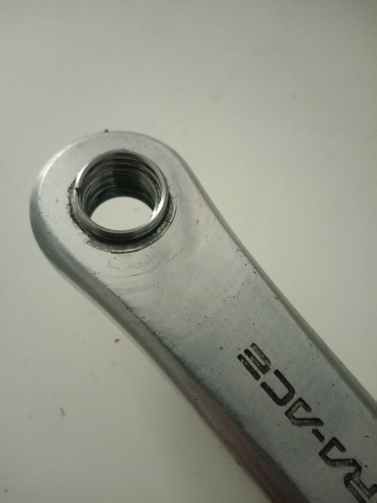

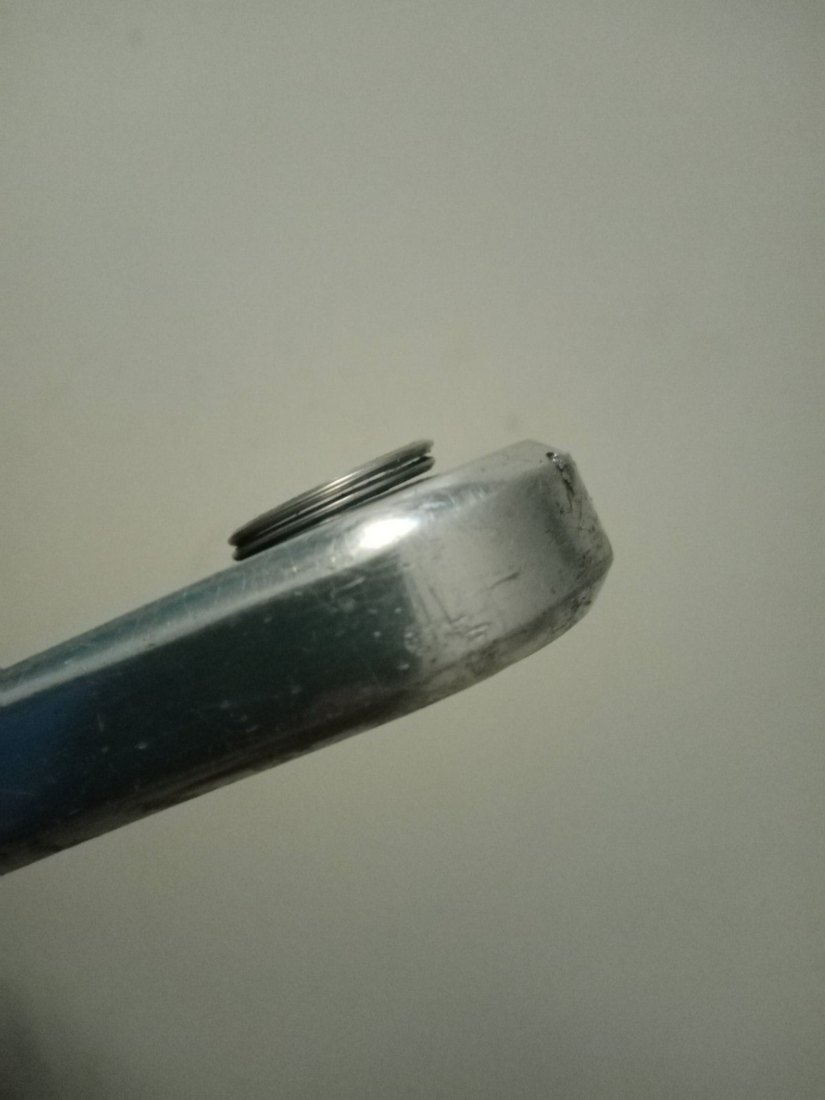

ich habe mal eine kleine Bastelfrage. Ich habe eine unschöne Entdeckung an meiner rechten Kurbel gemacht, als ich die Pedale abgeschraubt habe. Es scheint so, als hätte jemand das Gewinde schonmal nachgeschnitten und eine Gewindehülse? eingeschraubt. Diese ist aber wohl ziemlich dünn, wie einfach nur ein Draht. Beim herausdrehen ist sie ein Stück herausgekommen und ich sehe da gerade keine Lösung die wieder herein zu bekommen. Ich weiß auch leider nicht, wie die Maße des neu ausgeschnittenen Innengewindes sind. Was habe ich da jetzt für Optionen, bzw. was würdet ihr machen?
Das ist ein Helicoil und eine sehr haltbare und gute Reparaturmethode. Versuch das Ding wieder reinzudrehen. Geht das nicht, muss ein neuer Helicoil da rein, hat eigentlich ein gut sortierter Fahrradladen da so etwas. Kann aber auch sein das ich hier einen gute Fahrradladen habe.
Kein Grund zur Sorge jedenfalls.
Rechts und Linksgewinde beachten, das ist bei den Dingern auch so
Ok interessant und wie werden die normalerweise montiert? Werden die auf dem Pedalgewinde gedreht und dann zusammen ins Gewinde von der Kurbel? Wenn ich die Pedale versuche wieder draufzudrehen, dann dreht sich der Helicoli leider nicht wieder mit rauf, nur wenn ich die Pedale wieder löse, kommt der Helicoli immer ein Stück weiter mit raus.
Gibt welche die werden einfach mit der Hand eingedreht (ich mach da etwas Schraubensicherung * * dran) und bei Helicoil ist da eine Nase nach innen zum Eindrehen die dann am Ende abgebrochen wird. Zuerst aufs Pedal geht auf keinen Fall
Mach raus das Ding, alles schön sauber machen und dann wieder rein damit.
Zur Montage von Helicoils (oder entsprechender Einsätze anderer Hersteller ;)) gibt es ein Eindrehwerkzeug, das den Gewindeeinsatz anhand eines nach innen stehenden Dorns (nach innen abgebogener Teil des Drahtes) greift. Dieser wird nach Montage abgeschlagen. :(
Ok so werde ich es mal versuchen, jedoch habe ich ja nun kein Dorn/Nase an dem Helicoil. Soll ich da versuchen ein Stück vom Ende nach Innen zu biegen (Wahrscheinlich eine Blöde Idee)? Oder wie würde ich das Ding dann wieder einsetzen?
