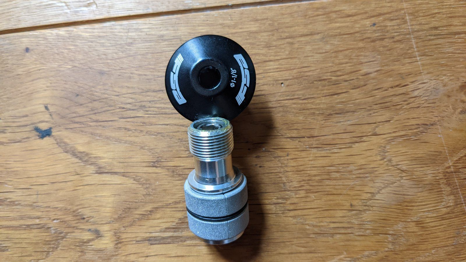

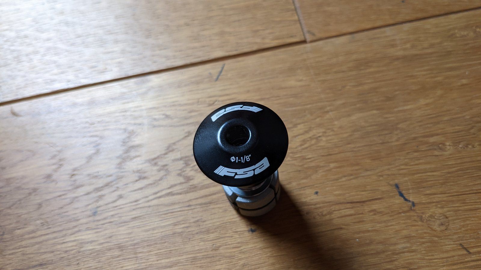

Mal meinen Favoriten als Beispiel:
Hier sieht man getrennt den Grundkörper mit Konus und den Innensechskant, um diesen zu spannen.
Die Kappe hat einen größeren Innensechskant.
Geliefert wird das so zusammen geschraubt. Man muss es auch nicht auseinanderschrauben - man kann den direkt so verbauen, wenn die Kappe noch Gewindeweg hat.
Erst mit dem kleinen Inbus den Konus fest, dann mit dem grossen die Kappe drehen um das Spiel einzustellen.
Gern wird der kleine oder grosse Inbus übersehen. Und tatsächlich gibt es auch Expander mit nur einem Inbus (funktioniert aber meist schlechter).

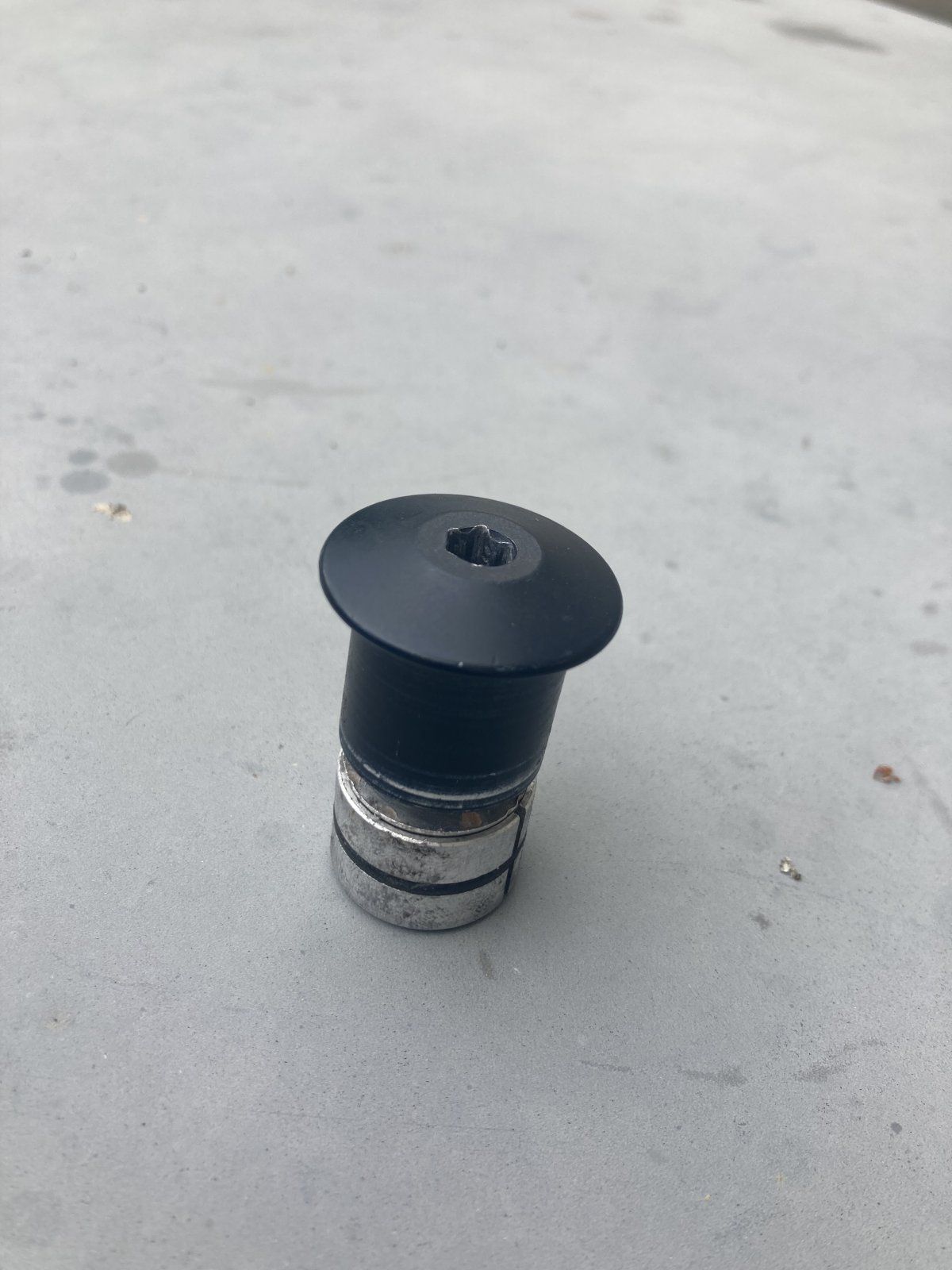

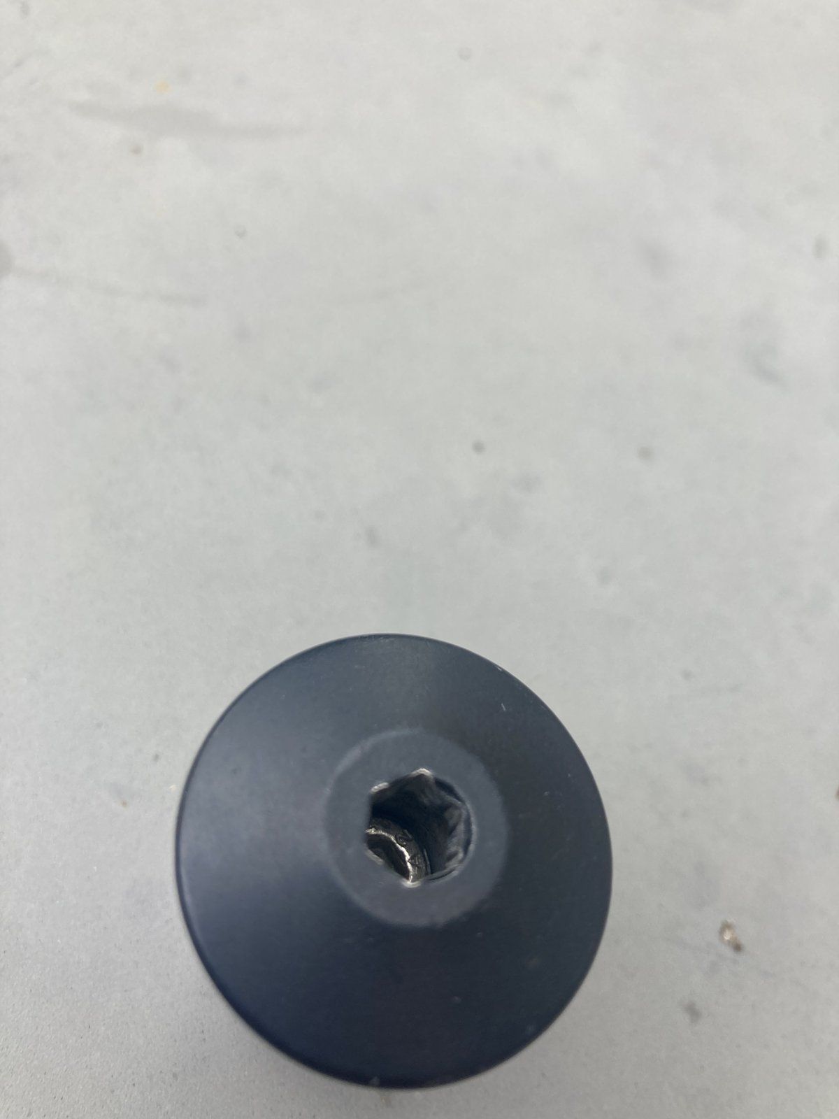

Ich sehe grad dass die Diskussion munter weitergeführt wurde. Das ist auch gut so denn ich bin mit meinem Latein am Ende.
Carbonpaste hat mir leider nicht geholfen die Gabel spiellos zu montieren.
Vielleicht ist der Steuersatz auch etwas verbastelt. Dennoch war der Vorbau vorher ja spielfrei drauf.
Was mich wieder zu meinem Expander bringt.
Bei dem Expander auf dem obigen Foto sieht man dass die Kappe angezogen werden kann. Meiner sieht anders aus. Der obere Zeil, die schwarze Kappe, lässt sich nicht nach unten festziehen, obwohl da auch ein Loch für den Inbus ist.
Denkt ihr der vorhandene Expander ist irgendwie technisch erforderlich oder kann ich den wegschmeissen und mir einen nehmen wo man oben die Kappe festschrauben kann? Das wär wohl am einfachsten.

Kannst jeden nehmen der in den Schaft passt , ich täte einen mit einem Elastomerspreizteil wählen wenn der Schaft Carbon ist .
Wie gesagt ist das Ding nur der Halter für den Deckel , sonst nichts .
Danke! Ich kauf mir einen neuen.
Steig jetzt erst ein.
Unten ist ein kleiner Inbus und für die Kappe ein etwas größerer.
Das geht nicht?
Genau. Aber der grosse Inbus bewegt nix. Kaum zu glauben, aber so stellt sich mir das da.
Aber ich nehm mir einen neuen mir reichts 🙃
Das kann doch nicht so kompliziert sein. Der Expander muss in den Gabelschaft, tief genug, so dass die Ahead Kappe das Gewinde auf dem Expander noch greift, aber nicht auf den Expander auf Block geht. Versuche doch Mal den Expander etwas tiefer zu montieren ( so daß das Gewinde ein paar mm unterhalb des Endes vom Gabelschaft sitzt. Dann Vorbau drauf Ahead Kappe mit Gefühl festziehen. Fertig.
Den Großen 5Gewindegäng rausschrauben,mit dem Schonhammer auf die Kappe klopfen damit der Expander reinrutscht und dann wieder anschrauben.
Muß doch gehn🤬
So geht das bei dieser Art nicht, hab auch so ein ähnliches Teil. Der muss so mit der Kappe da rein, also zuerst Vorbau drauf, natürlich nicht Festschrauben, dann den Expander reinstecken und festziehen
Hast ja Recht. So wie du es beschreibst ist es korrekt und am einfachsten. Wichtig ist, dass die Kappe noch einige Gewindegänge zum Festziehen hat.
Genau, so hatte ich das weiter oben auch schon beschrieben. Ich vermute der Konus dreht sich unten beim Anziehen mit. Der ganze Kram braucht etwas Vorspannung. Natürlich darf der Vorbau nicht festgezogen sein, sonst kann man gar nichts einstellen. Sollte eigentlich normal sein aber man weiß halt nie 😅
