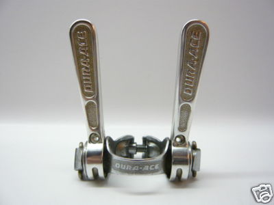

Kann ich die Schalthebel (und vor allem die Schrauben) der Dura Ace 7200 Schellenversion auch ohne die Schelle auf japanischen 4,5mm Sockeln verwenden?
Also diese Hebel und die damit verbundenen Schrauben.
Ua @Oldie-Pedalleur weiß das doch sicher. Und viele andere bestimmt auch 😅
