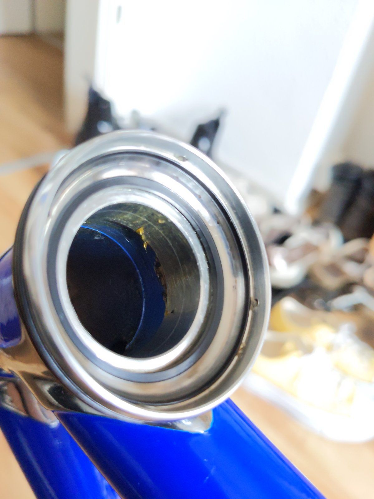

Eine Frage in die Runde 🙂
Ist das schon kritisch, rein optisch gesehen oder geht's da langsam dem Ende entgegen?
Hab den Steuersatz auch nur geöffnet weil er leicht ruckelte...
Geht um die Abdrücke der Kugeln, die obere Lagerschale zeigt dieses Bild nicht.

Der Gabelkonus ist leider tot, vermute der hatte etwas zu viel Spiel und so haben sich die Kugeln eingeschlagen. So einen Konus hat bestimmt noch jemand rumliegen.
Den kann man leider nicht retten. Neue Kugeln sind selbstverständlich.
Edit : Wie sieht denn die untere Lagerschale aus, also der Gegenpart zum Konus

Dankeschön für deine Rückmeldung, so etwas dachte ich mir leider schon :rolleyes:
Siehst du das 2. Bild nicht, das zeigt die untere Lagerschale?
Bei dem Modell sind es schon Kugelringe, ist von 1998 oder 1999 und ein HS21-RE.

Das Schadensbild oben ist kein Verschleiß sondern ein Schaden wegen falscher Einstellung. Wenn der Steuersatz gut geschmiert und eingestellt ist, muss man da ewig nicht dran. Spiel im Steuersatz ist genauso schlecht wie ein zu fest eingestellter Steuersatz.
Wir reden aneinander vorbei :D
Was ich meine, dass die obere Lagerschale dieses Abnutzungsbild eben nicht zeigt.
Das Bild im Beitrag zeigt die untere Lagerschale ;)
Hab das nun verstanden was Du meinst. Für mich ist halt oben, oben also die Lagerschale am Oberrohr und unten ist unten also die Lagerschale am Unterrohr.
Ich empfehle, neuer Konus und neue Kugeln oder Kugelringe

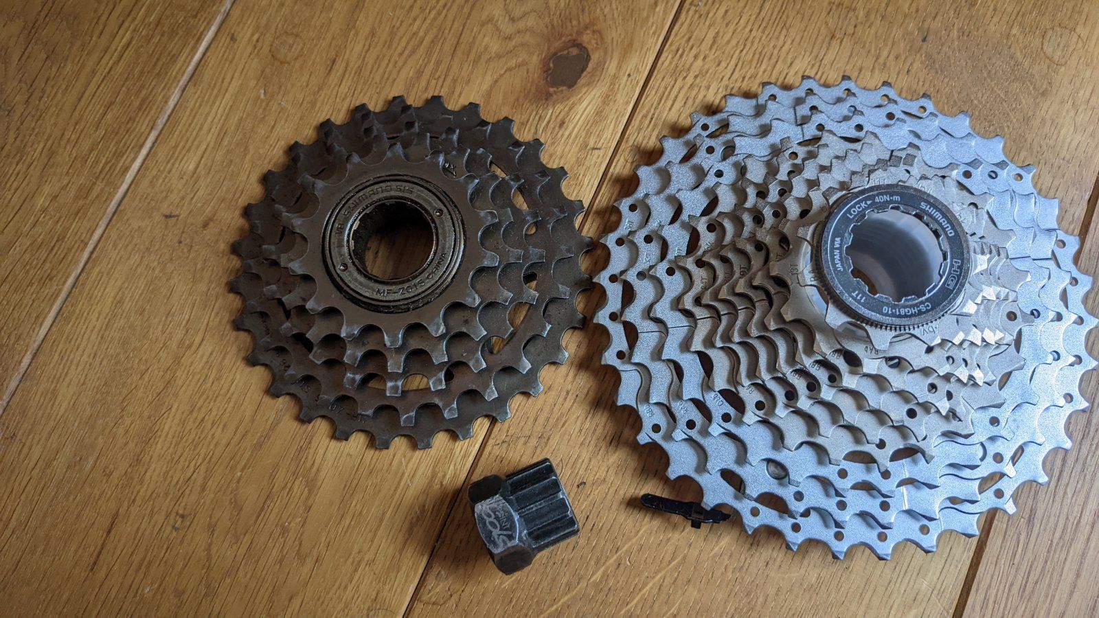

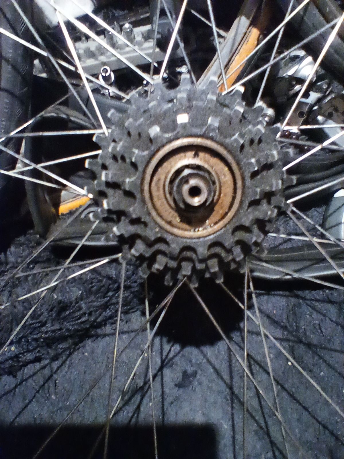

Was für einen Abzieher brauch ich für den 5 fach Shimano Schraubkranz
im Bild? Ist Vielzahn aber etwas kleiner als für Cassetten. Denke Kranz ist ein FC 300, brauch ich da das Shimano Werkzeug XB 200 (Katalog z. B. von 1975)? Welches Werkzeug entspricht dem und ggf. jemand aus Berlin am mitlesen der das hat?
Danke
Was für einen Abzieher brauch ich für den 5 fach Shimano Schraubkranz im Bild? Ist Vielzahn aber etwas kleiner als für Cassetten. Denke Kranz ist ein FC 300, brauch ich da das Shimano Werkzeug XB 200 (Katalog z. B. von 1975)? Welches Werkzeug entspricht dem und ggf. jemand aus Berlin am mitlesen der das hat?
Danke

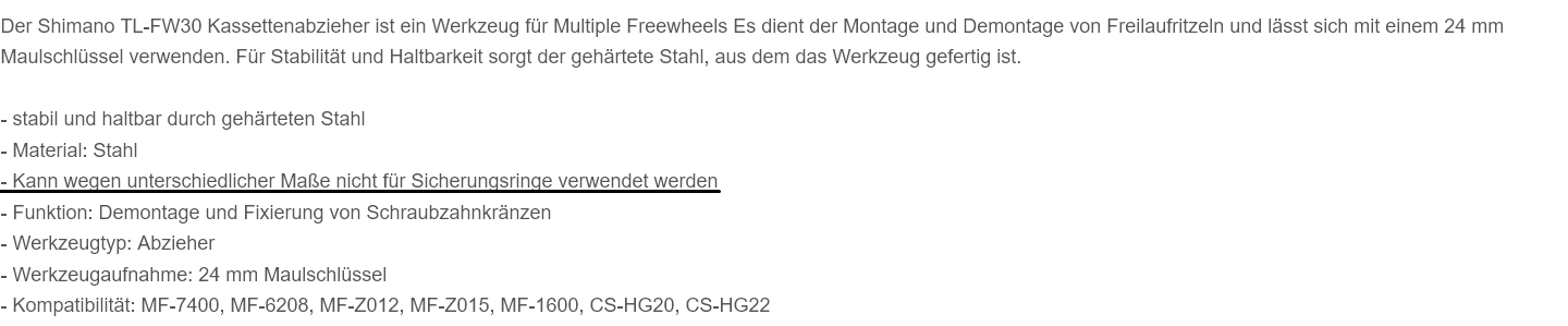

Passt da nicht das übliche TL-FW30 wie für (fast) alle Shimano Schraubkränze?
Werkzeug für Kassetten-Lockring passt für Schraubkränze nicht, nie, niemals.

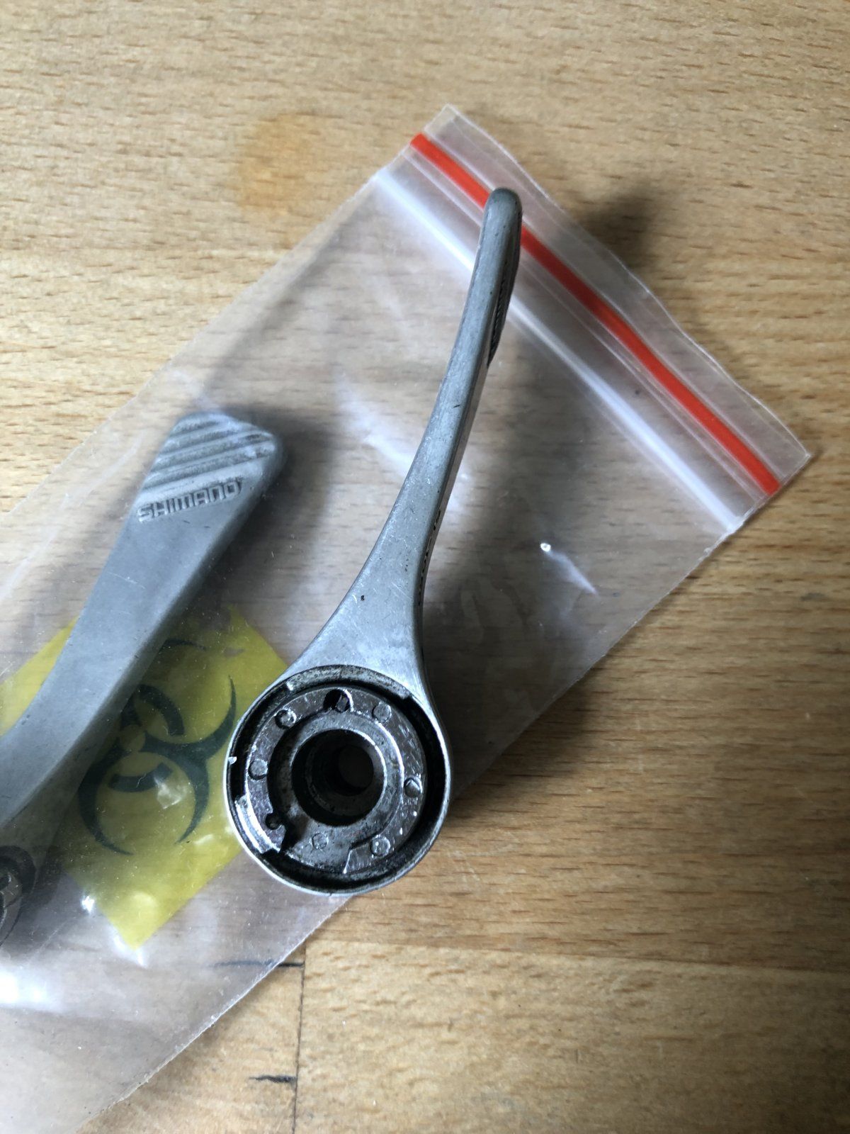

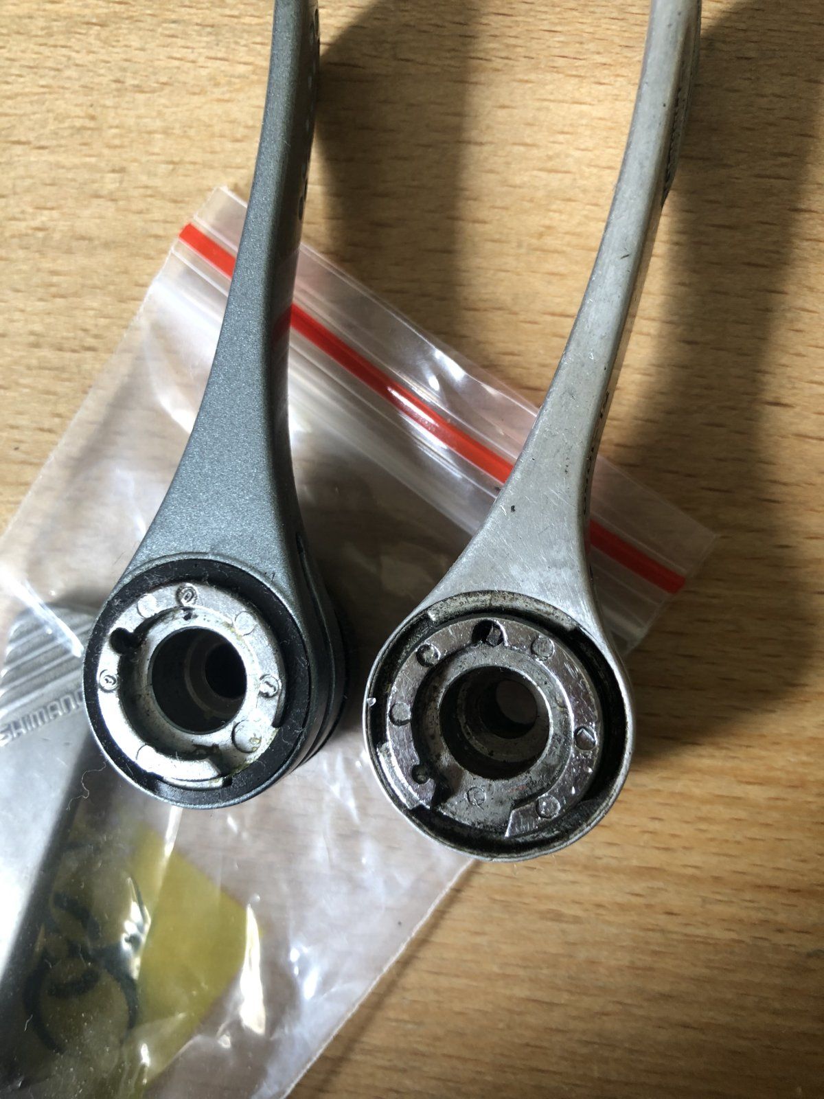

Habe eine Frage zur Aufnahme von Rahmenschalthebeln:
Hatte es schon recht oft, dass die innere Aufnahme, bzw. die Aussparung, die auf den Schaltsockel passt (k.A. wie der genaue Begriff ist), von ihrer Stellung her nicht (mehr) gepasst hat.
Also, der Winkel hat den Schalthebel dann in eine falsche Position gezwungen..
Ist das verständlich?
Frage: verdreht sich das Innenleben des Hebels mit der Zeit und kann man das einfach zurückdrehen mit sanfter Gewalt?
Hebel am Rahmen dann hilft ein Bild ewentuell,was du meinst
