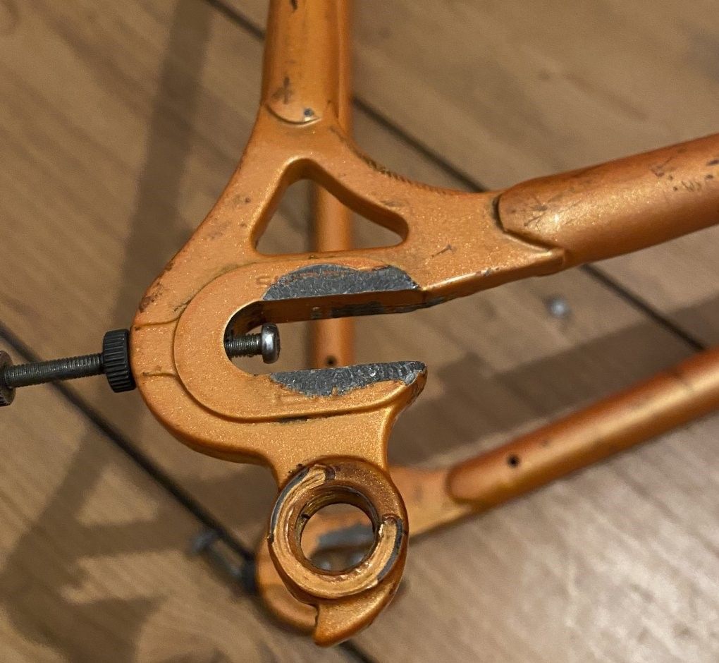

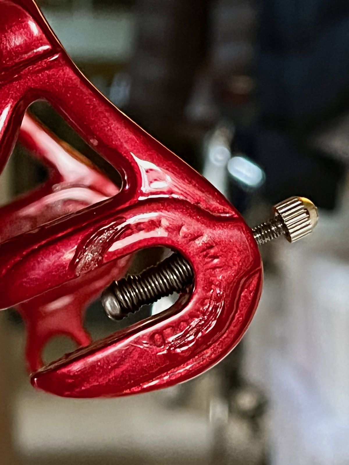

Es gibt da kein Falsch oder Richtig , wer den Verstellbereich im Ausfaller nutzen will / muss (z.B. weil grosse Ritzel geschaltet werden sollen) macht die Feder natürlich nach aussen , innen blockiert ja sonst den "Verfahrweg" .
( Anmerkung die fette Lackschicht auf den Klemmflächen sollte da nicht sein sondern vorm Lacken abgeklebt oder jetzt abgeschliffen sein )
Und ich lasse die M3 Schräublein ganz weg , die braucht man echt nicht , es sei denn der Materialwagen muss schnell das Rad tauschen und hat keine Zeit zu ausrichten beim Rennen , oder man selbst hat einen Knick in der Optik )
